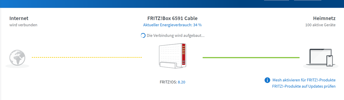

          Besser ich lass die Finger davon, das passierte nach Umstellung auf Ipv6 und Speicherung der Änderung
          Musste den Stecker ziehen und hat 5 Minuten gedauert bis das Internet wieder da war 😞

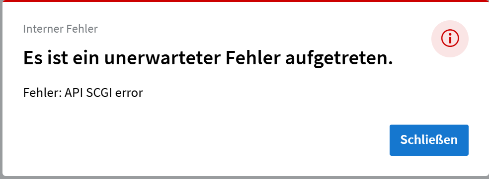

            @master67 keine Ahnung was da schief gelaufen ist. Ich habe eine 7690 und da ist ipv6 aktiviert. Evtl. hast du da noch andere Einstellungen. Und klar das dauert ein paar Minuten bis das Internet wieder zurück ist.
            Google mal nach der Fehlermeldungen. Eigentlich hätte die Fritzbox das ohne Probleme machen sollen. Hier noch ein Hilfe Link.
            Fabio
            Master67 1 Reply Last reply Reply Quote 0

              Ich würde ja ein Netzwerk ohne IPv6 als 'kaputt' bezeichnen. Hier laufen beide Protokolle friedlich nebenher. Viele Hosts (eigentlich die meisten) erreiche ich auch per IPv6.
              FritzBox 6660 bei Vodafone (NRW).

                Lt. Ki "Häufige Ursachen sind temporäre Systemprobleme oder eine fehlerhafte Konfiguration. Ein einfacher Neustart der Fritzbox behebt oft temporäre Fehler."
                Okay.... kann ich jetzt aber nicht mehr Testen, muss ich später machen wenn die Frau im Bett ist 🙂
                Edit: Frau kurz nicht da, noch mal Versucht, diesmal ohne Fehler 😉
