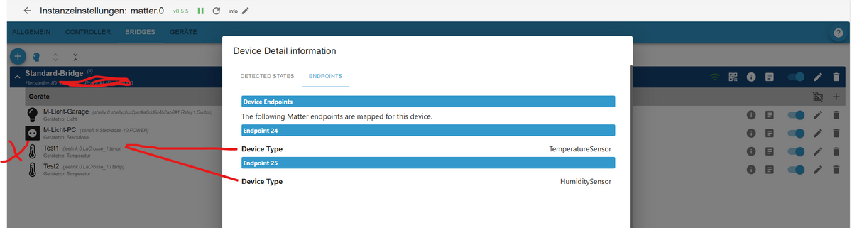

        Gonzokalle @Fabio last edited by Gonzokalle
        @alle
        Matter v0.5.5
        Habe den Haken bei "Keine zusammengesetzte Geräte..." gesetzt.
        Trotzdem werden 2 Geräte (Temperatur und Humidity) erstellt.
        Die dann auch in der Alexa App auftauchen.
        Wie kann ich das ändern?
        Fabio apollon77 2 Replies Last reply Reply Quote 0
        • Fabio
          Fabio @Gonzokalle last edited by
          @gonzokalle erstelle von der Temperatur mal ein Alias und probier noch mal.
          • G
            @fabio
            Ich verwende keine Aliase.
            Konnte den Humidity Gerät in der Alexa App löschen.
            Nicht schön, aber geht erstmal.

                            apollon77 @Gonzokalle last edited by
                            @gonzokalle Und wenn wirklich "Keine Zusammengesetzten Geräte" aktiviert ist dann bitte GitHub issue. Aber: warum ist das ein problem das es Zusammengesetzt wird? Macht es bei Alexa probleme?

                                  Gonzokalle @apollon77 last edited by
                                  @apollon77 sagte in HOWTO Iot + Alexa Iobroker Skill ersetzen mit Matter Adapter:
                                  "Keine Zusammengesetzte Geräte" war aktiviert, trotzdem sind dann zwei Geräte in der Alexa App.
                                  Zu viele Geräte macht das Ganze unübersichtlich, finde ich.
                                  Wenn ich Alexa nach "Temperatur Kelle1" frage, bekomme ich als Antwort, es sind mehr als ein Gerät mit dem Namen Keller1 vorhanden, ich solle die Geräte umbenennen.
                                  Ich versuche mein erstes GitHub Issue.

                                    • apollon77
                                      @gonzokalle WennDu wirklich nur den Temperatursensor brauchst dann gibts beim anlegen der Geräte im Matter Adapter die Option "aus einem State hinzufügen". Nutze das dann solltest DU auch nur genau das eine bekommen. Aber der haken sollte dennoch tun, also bitte GitHub Issue danke

                                        • G
                                          Gerät aus einem State hinzufügen und den Haken hatte ich gesetzt. Trotzdem gab es zwei Geräte in der Alexa App. Issue habe ich erstellt.
                                          Fabio 1 Reply Last reply Reply Quote 1
                                          • Fabio
                                            @gonzokalle erstell doch mal ein Alias aus dem Temperatur state und probiere es dann mit dem Alias es an Alexa zu übergeben.
                                            Fabio
