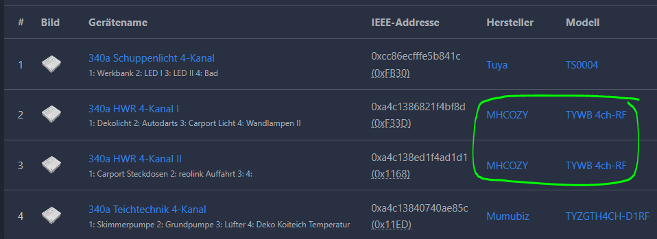

                @asgothian .. ich habe drei verschiedene Hersteller. Oben ergänzt. Wie geschrieben, identische Optik und Funktionen.

                      Dann muss es aber bei den TYWB 4ch-RF - MHCOZY noch interne Unterschiede geben. Wie gesagt, ich habe zwei von den Dingern (zumindest laut der Beschreibung innerhalb Zigbee2mqtt) und die laufen super.
                        Lt code gibt es mindestens 6 verschiedene Firmwares für die Geräte. Bei jeder davon kann es verschiedene Versionen geben. 2 Davon die als TYWB 4ch-RF ausgegeben werden. Und das Verhalten ist in der Firmware vorgegeben. Es ist denkbar das man durch Bindings und/oder andere Befehle das Verhalten beeinflussen kann. Im Code ist davon nichts hinterlegt - z2m macht da nichts besonderes.
