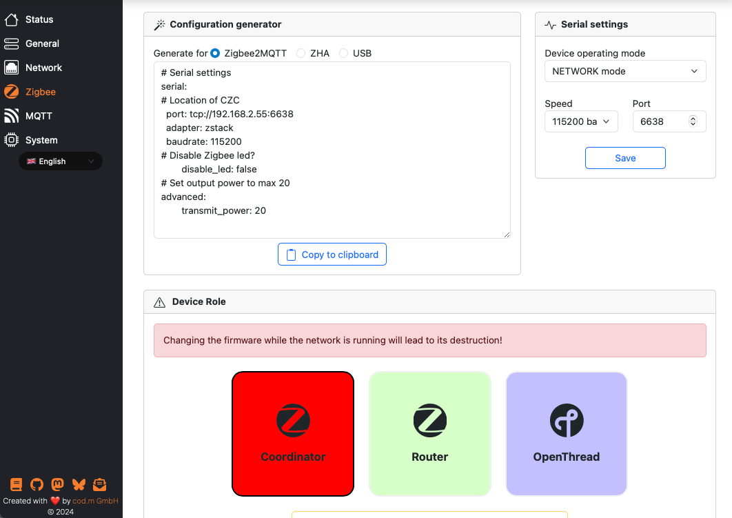

                    der UZG macht für die serielle Kommunikation üblicherweise einen eigenen Port auf. Das Web-Interface von dem den ich nutze (nicht genau UZG, aber vergleichbare Technologie) liefert mir diese Info:Screenshot 2025-10-26 at 16.50.58.png
                    Irgendetwas ähnliches muss das UZG auch haben. Z2M braucht zugriff auf die serielle Kommunikation, nicht die Web-Oberfläche.
                    A.

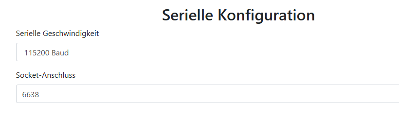

                      Das ist das serielle Menü:
                      • Asgothian
                        Asgothian Developer @decnet last edited by
                        @decnet Ok.. dementsprechend brauchst du bei port in deiner Konfiguration:
                        tcp://192.168.178.37:6638
