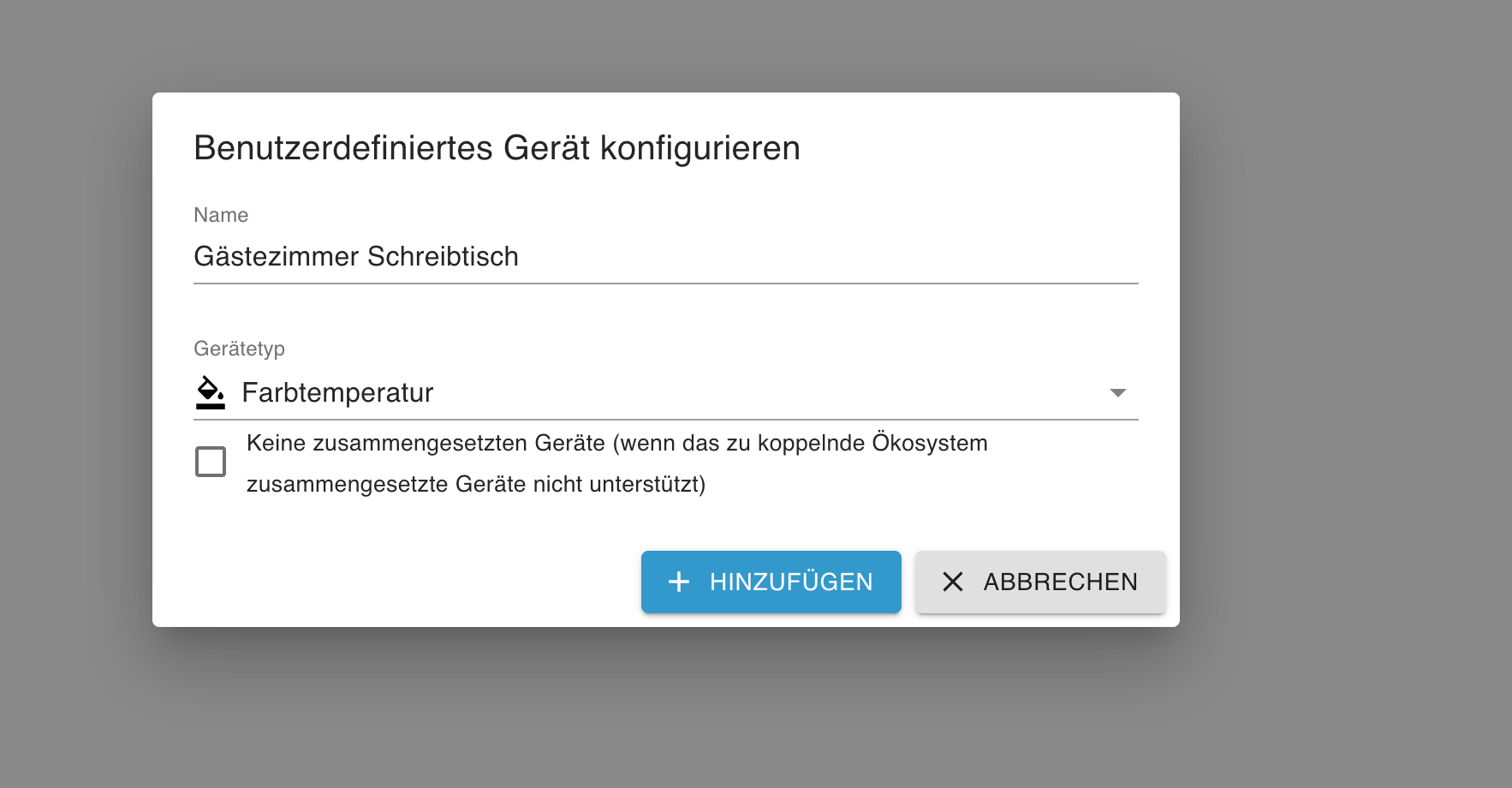

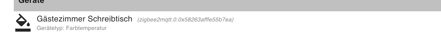

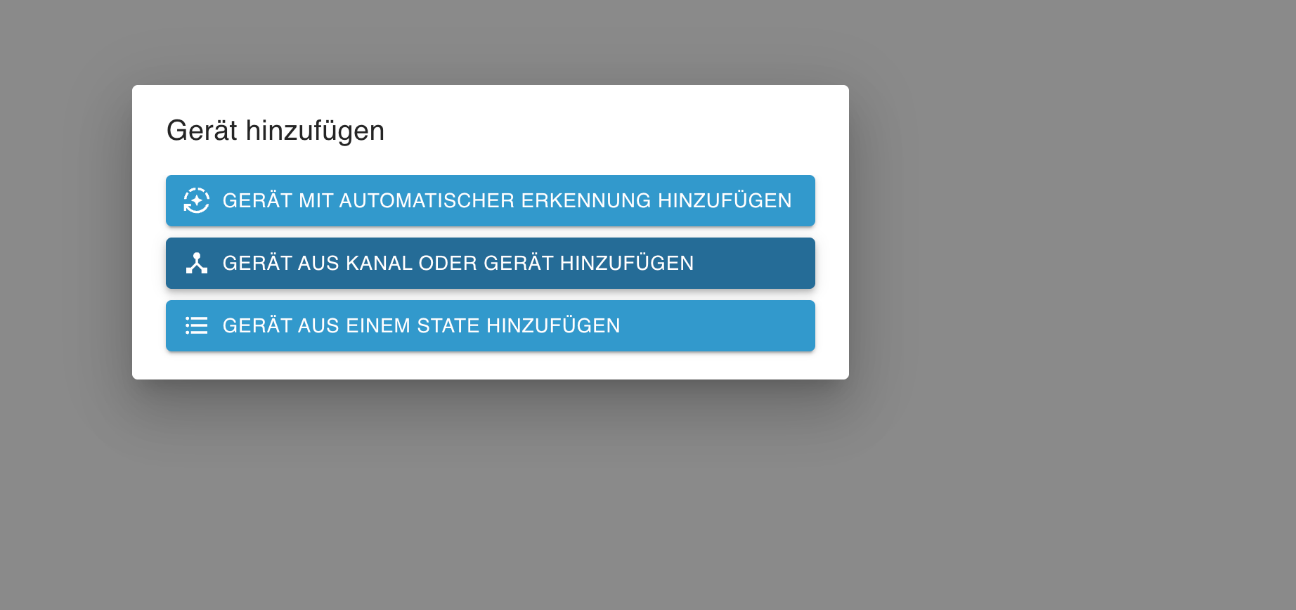

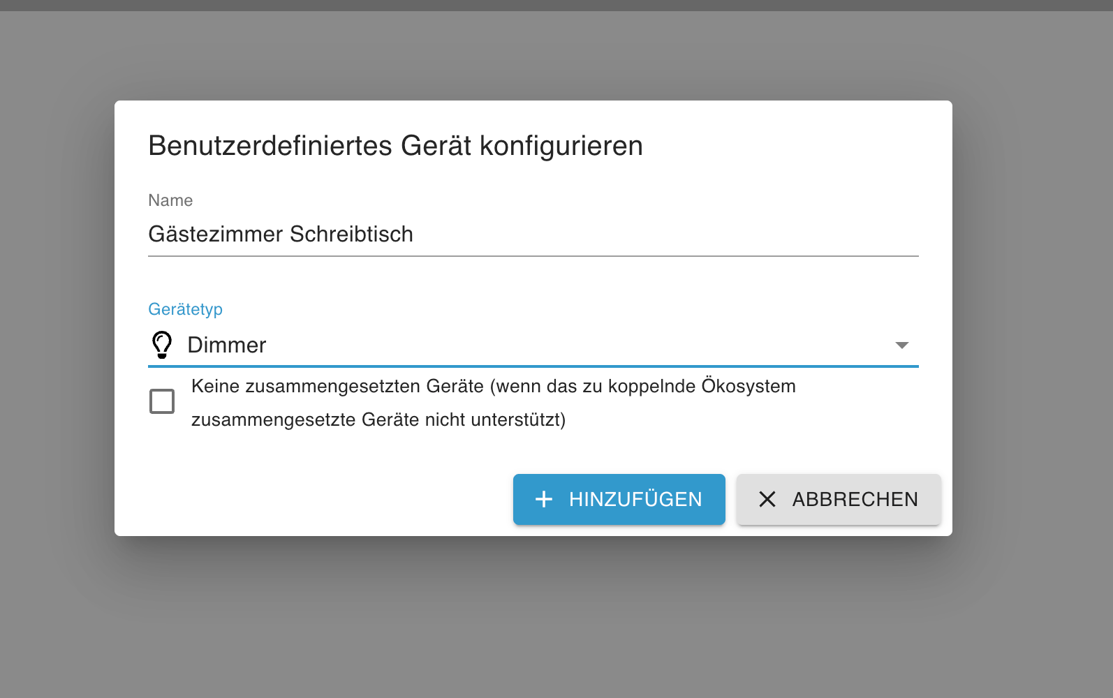

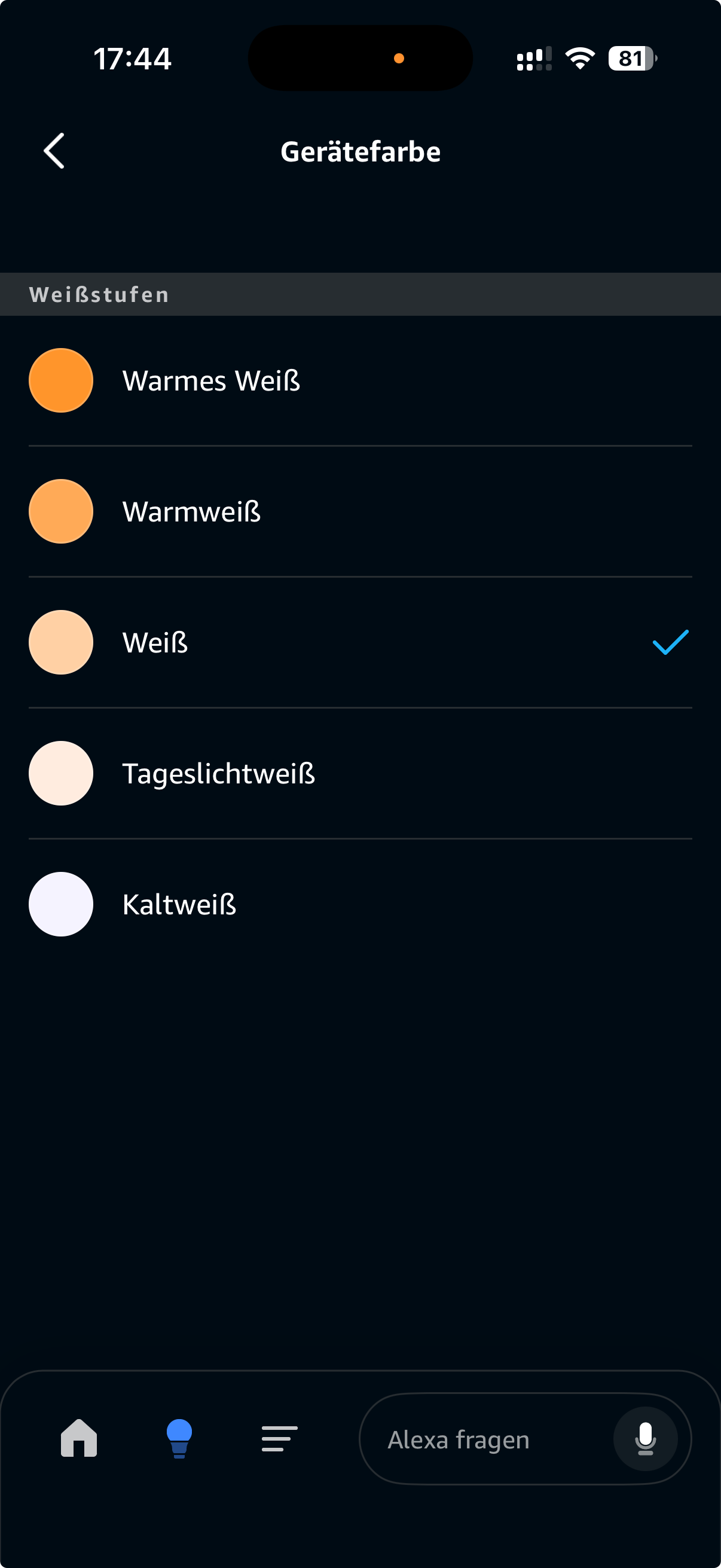

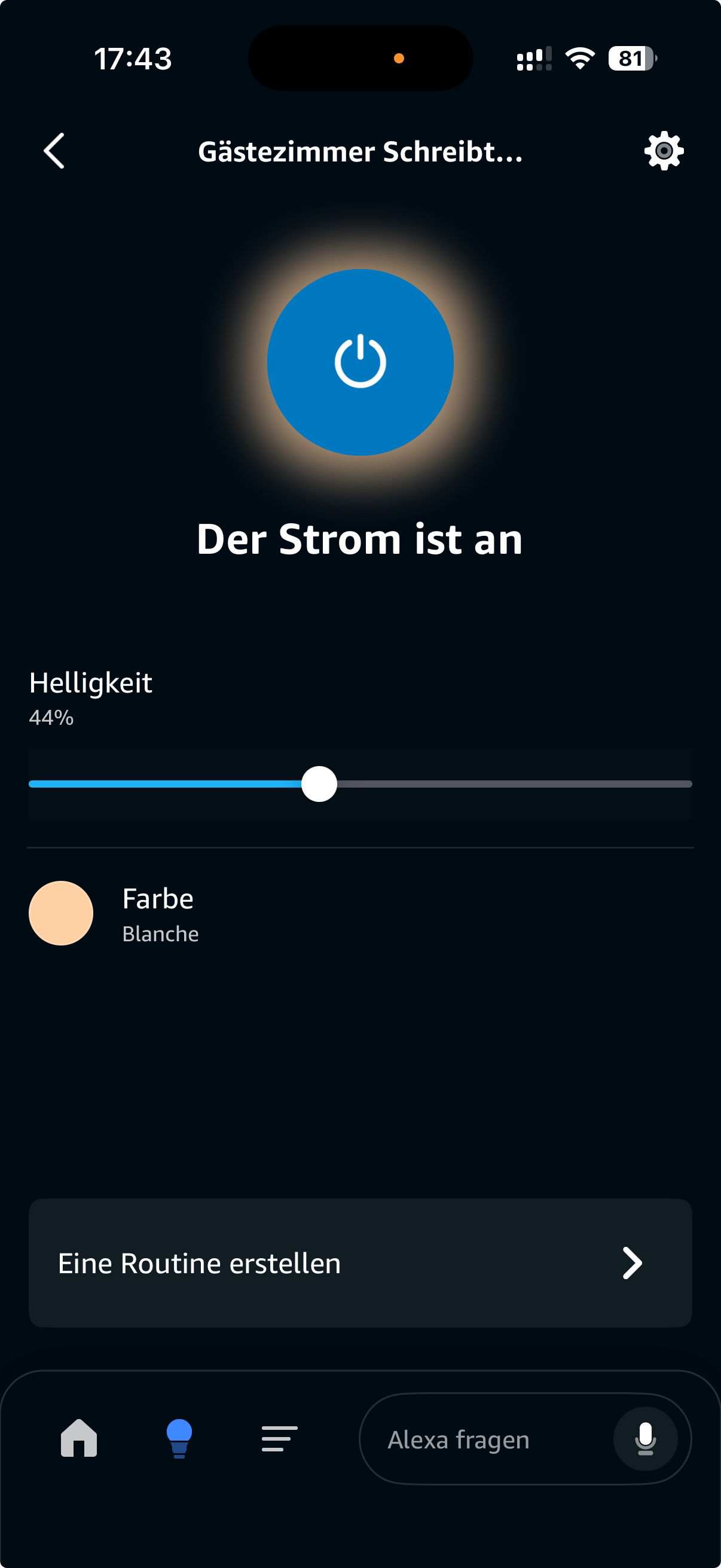

                    daNick @denjo last edited by daNick
                    @denjo
                    ist Dein Problem ähnlich zu meinem?
                    • Matter 0.5.5, Bridge angelegt, wird erkannt.
                    • Ich möchte eine ZIgbee Lampe von Ikea steuern, die Weißtöne zulässt.
                    • Geräte erzeugen mit
                    • Ich wähle
                    • In Matter muss ich jetzt wählen
                      oder
                    • Wenn ich Farbtemperatur wähle, bekomme ich ein Gerät
                    • In Alexa sieht das dann so aus
                    • die Farbauswahl zeigt etwas an
                    • aber: die Fabe bleibt unverändert, egal was ich wähle (Helligkeit lässt sich steuer, auch ein und aus geht)

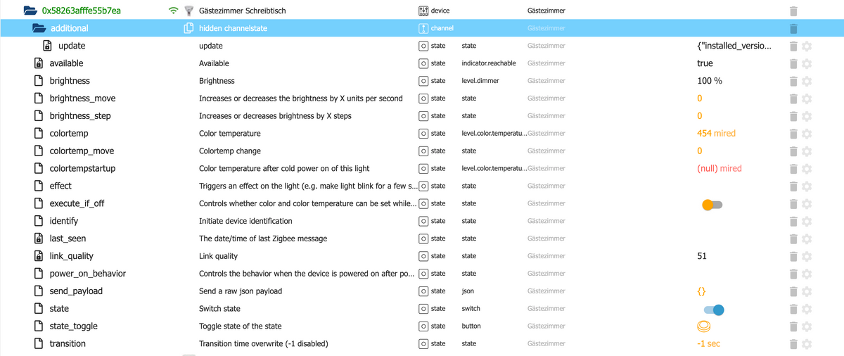

                    • Datenpunkte der Lampe
                    Der Punkt colortemp verändert sich nicht, wenn ich in Alexa veränderte.
                    Oder sieht das Problem bei Dir anders aus?
                    Gruß Nico

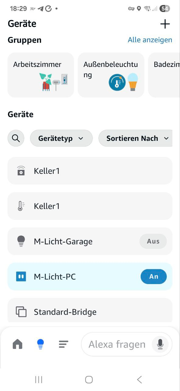

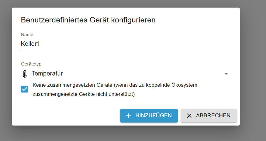

                      Gonzokalle @apollon77 last edited by
                      @apollon77 sagte in HOWTO Iot + Alexa Iobroker Skill ersetzen mit Matter Adapter:
                      @gonzokalle Und wenn wirklich "Keine Zusammengesetzten Geräte" aktiviert ist dann bitte GitHub issue. Aber: warum ist das ein problem das es Zusammengesetzt wird? Macht es bei Alexa probleme?
                      "Keine Zusammengesetzte Geräte" war aktiviert, trotzdem sind dann zwei Geräte in der Alexa App.
                      Zu viele Geräte macht das Ganze unübersichtlich, finde ich.
                      Wenn ich Alexa nach "Temperatur Kelle1" frage, bekomme ich als Antwort, es sind mehr als ein Gerät mit dem Namen Keller1 vorhanden, ich solle die Geräte umbenennen.
                      Ich versuche mein erstes GitHub Issue.

                        • apollon77
                          apollon77 @Gonzokalle last edited by
                          @gonzokalle WennDu wirklich nur den Temperatursensor brauchst dann gibts beim anlegen der Geräte im Matter Adapter die Option "aus einem State hinzufügen". Nutze das dann solltest DU auch nur genau das eine bekommen. Aber der haken sollte dennoch tun, also bitte GitHub Issue danke

                            • G
                              Gerät aus einem State hinzufügen und den Haken hatte ich gesetzt. Trotzdem gab es zwei Geräte in der Alexa App. Issue habe ich erstellt.
                              Fabio 1 Reply Last reply Reply Quote 1

                                        daNick @apollon77 last edited by
                                        @apollon77 said in HOWTO Iot + Alexa Iobroker Skill ersetzen mit Matter Adapter:
                                        @danick Dann klick mal auf die Details dieses Geräts im Matetr adapter und zeig mal welche state IDs er nutzt. ir haben denke ein Issue offen bei einem adapter weil die Startup Color Temp die gleiche Rolle hat die Color Temp State und dann wählt der Matter Adapter das falsche. Aber er kann es ja nicht wissen. Also ggf muss man mal die Rollen fixen. Wenn bei Dir bei startup aber null steht ists ggf nicht das was er gewählt hat?
                                        Am Ende weiss ich es genauer wenn Du matter adapter debug log aktivierst und dann wartest bis alles gestartet ist. dann mit Alexa was steuern und Uhrzeit merken. Logfile von Platte holen, zusammen mit Zeitinfo in ein GitHub issue.
                                        @apollon77
                                        1. Danke!
                                        Details des Gerätes:
                                          Endpoint 13 (ColorTemperatureLight / 7d09d228-3718-444c-9adf-539dbfecf43d):

                                          @danick Naja ... die DFehlermeldung deutet darauf hin das der wert keine Zahl iust ... damit nehme ich an das er wie vermutet den "startupColorTemperature" State findet anstelle dem anderen weil der ist "null" was in dem Fall halt blöd ist. Damit wäre ich bei der vermutung das die doppelte Rolle das Problem verursache. Ändere die mal bei dem startup state und restarte die bridge. Und schau das beim relevanten adapter ein issue existiert das diese startup. Wir hatten genau aus dem grund neue Rollenoptionen für "settings" definiert ... https://www.iobroker.net/#en/documentation/dev/stateroles.md "Configuration/Setting States" ... müssen halt die adapte rjetzt auch nutzen.
                                          Also beim startup State wäre die korrekte Rolle level.setting.color.temperature
                                            daNick @apollon77 last edited by daNick
                                            @apollon77
                                            1. Es gab in dem Gerät in der Tat zweimal "level.color.temperature" (für Startfarbe und colortemp) (also ohne setting. NICHT level.setting.color.temperature)
                                            2. Nach dem Löschen eines Wert sehe ich jetzt das hier 🙂
                                            @apollon77 Ich sollte dem Owner des Adapter (zigbee2mqtt) Bescheid sagen, dass er mit der doppeleten Verwendung von level.color.temperature ein Problem erzeugt, richtig?
                                            1. Über den Schieber im Matter Adapter kann ich den mirred Farbwert verschieben, die Lampe ändert die Farbe.
                                            2. Aber: wenn ich in der Alexa App auf einen der Buttons drücke, wird die Farbtemperatur NICHT geändert (weder in Matter, noch im Zigbee Adapter). Wenn ich im Objektbaum den Wert ändere, ändert der Schieberegler in Matter den Wert und die Lampe wird.
                                              Das Ändern der Brightness geht immer (Objektbaum, Alexa App, Matter Adapter... das ist also "fertig" 🙂
                                            Irgendwelche Tipps?
                                            Danke!
                                            daNick
                                            @Bluefox
                                            ist das (teilweise)das Thema, das im Zigbee2mqtt Adapter beschrieben ist als Work in Progress?
                                            (bluefox) Changed role of color_temp_startup state to level to avoid double level.temperature in one device
                                            Falls ja, ist da eine Migration für bestehende Installationen vorgesehen (oder wird es ein HowTo geben)? Danke
                                            apollon77 2 Replies Last reply Reply Quote 0
