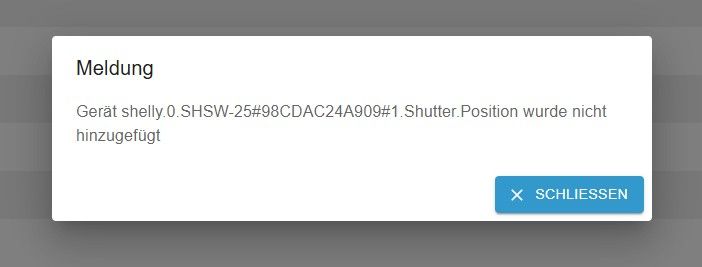

            Weiß jemand warum ich einen Shelly 2.5 nicht hinzufügen kann.
            Version 4.2.5
            crunchip Duffy 2 Replies Last reply Reply Quote 0
            • crunchip
              crunchip Forum Testing Most Active @eve11 last edited by
              @eve11 hatte ich auch hin und wieder, der einzelne state war dann aber trotzdem da
              • E
                eve11 @crunchip last edited by
                @crunchip
                Leider wird kein State angelegt.

                  • Duffy
                    Duffy @eve11 last edited by
                    @eve11
                    Bei mir tritt das auch öfter auf wenn ich versuche Alias Datenpunkte zu verwenden. Alledings werden bei mir anders als bei @crunchip auch keine Datenpunkte angelegt.
                    Wenn ich die "Original" Datenpunkte auswähle klappt es meist.
