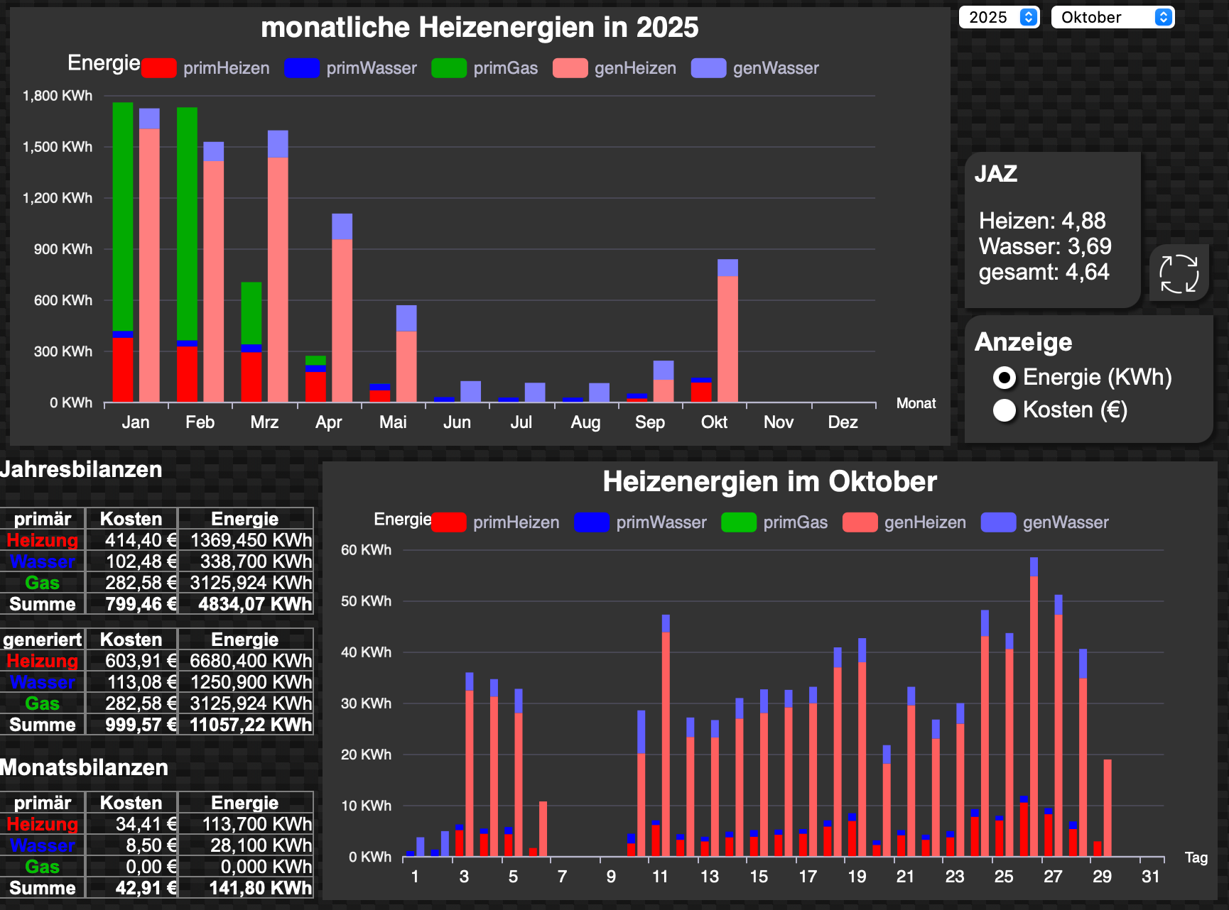

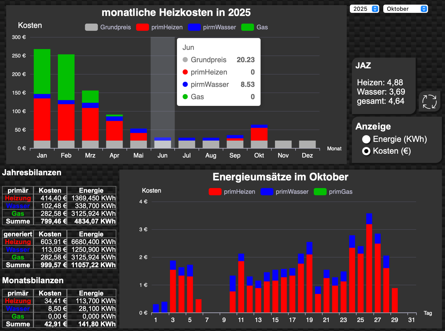

                                        In einem anderen Zusammenhang habe ich dieses Problem gelöst: Ich stelle in einer View die Auswahl von Energie in KWh oder Kosten in € zur Verfügung. Über Radio-Buttons schalte ich zwischen diesen zuvor erzeugten Anzeigen um, indem ich die Sichtbarkeit der beteiligten Widgets ändere.
                                        Du könntest also mit zwei iFrames arbeiten: Das Widget, das gerade neu mit Daten gefüllt wird, erzeugst du während es (noch) ausgeblendet ist. Sobald die Aktualisierung abgeschlossen ist, schaltest du die Sichtbarkeit um.
                                        Aber ob sich solch ein Aufwand lohnt?
                                        3e0ad52d-d4e5-4b1b-88ec-68c36f9253bd-image.png e599ef0b-1cc0-4280-82a5-8fd93d9247d8-image.png

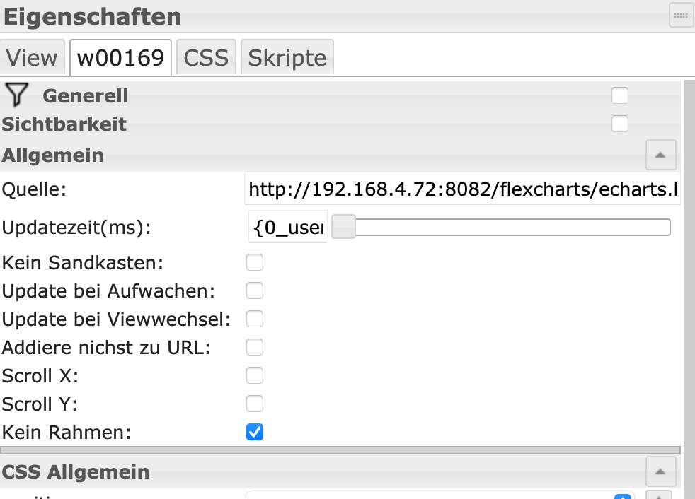

                                          Hier mein Vorgehen ..
                                          Das verwendete iFrame besitzt ein Feld Updatezeit (ms).
                                          Dieses Feld wird via Binding mit einem Datenpunkt verbunden, in den man die Update-Zeit reinschreibt. Immer wenn dies geschieht, baut sich das iFrame mit dem Diagramm neu auf. Selbstverständlich muss zuvor das (als JSON) bereitgestellte Diagramm im zugrundeliegenden Datenpunkt aktualisiert worden sein.
                                          U 1 Reply Last reply Reply Quote 0

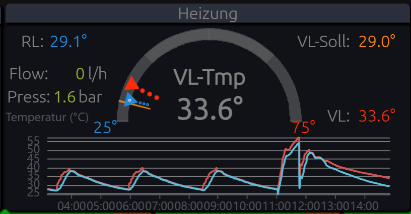

                                            @jrbwh said in Test Adapter flexcharts - Stapeldiagramme und mehr:
                                            Aber wie wird bewerkstelligt, dass dann auch das Chart aktualisiert wird? Das hab ich noch nicht kapiert.
                                            Das Chart hab ich in der vis-2 in einem iFrame und da dann ganz normal die Häckchen bei 'Update beim Aufwachen', 'Update beim View Wechsel' und Updatezeit bei 180000.
                                            Sieht dann in der Runtime so aus:
