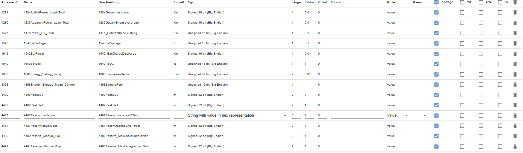

              Ich habe den genau gleichen Waveshare.
              meinst du die Modbus Adressen aus dem IOBroker?
              spicer 1 Reply Last reply Reply Quote 0

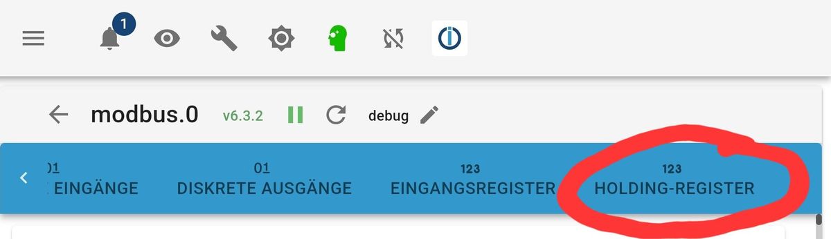

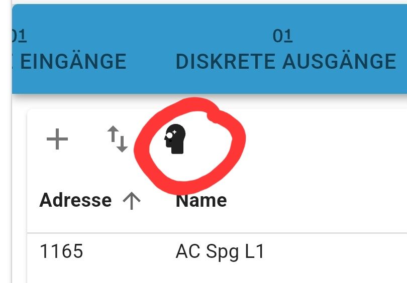

                  Maddin77 @spicer last edited by
                  @spicer sagte in Sofar Solar HYD10 KTL Wechselrichter an modbus Adapter:
                  @maddin77
                  Ja genau. Ich bekomme das nicht eingestellt.
                  Ich bekomme auch socket Fehler vom Adapter und somit keine Daten.
                  Unter diesen
                  Und dann noch auf den schwarzen Kopf
                  Das alle Einstellungen kommen

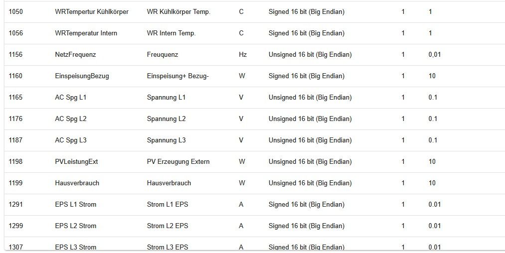

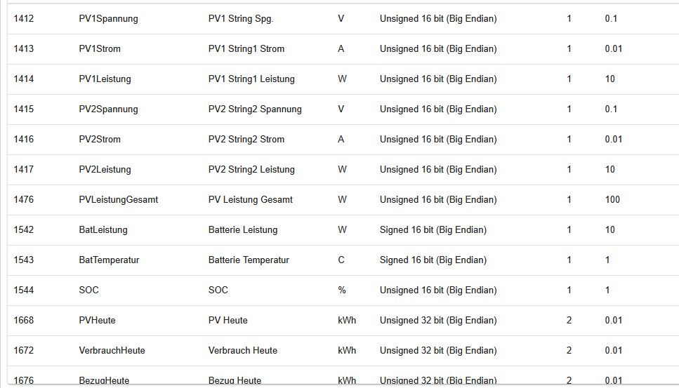

                        @spicer
                        sorry für die späte Antwort hier kommen die Werte.
                        Ich habe nur die genommen, die ich zur Steuerung mit schnellen und zuverlässigen Updates benötige. Den Rest ziehe mir aus dem Iobroker-Adapter "sofarclaud"
                        LG Chris
                        spicer 1 Reply Last reply Reply Quote 1
