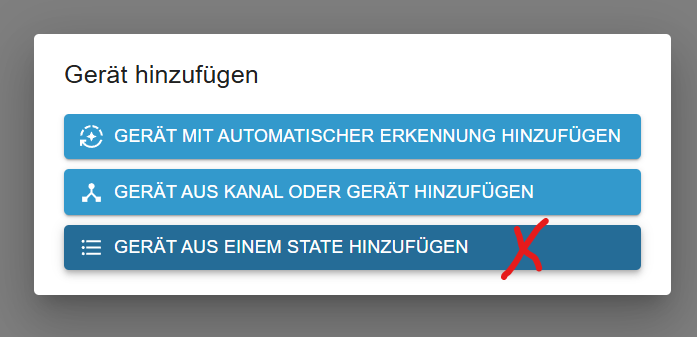

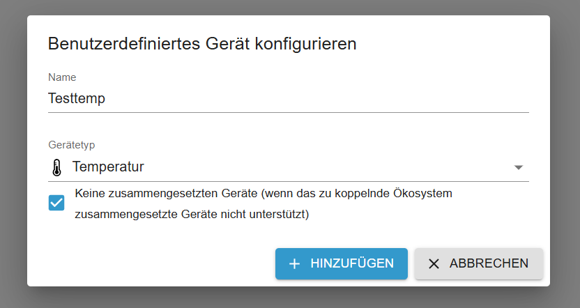

      @gonzokalle WennDu wirklich nur den Temperatursensor brauchst dann gibts beim anlegen der Geräte im Matter Adapter die Option "aus einem State hinzufügen". Nutze das dann solltest DU auch nur genau das eine bekommen. Aber der haken sollte dennoch tun, also bitte GitHub Issue danke

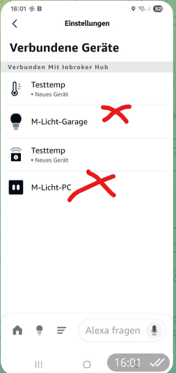

          Gerät aus einem State hinzufügen und den Haken hatte ich gesetzt. Trotzdem gab es zwei Geräte in der Alexa App. Issue habe ich erstellt.
          Fabio 1 Reply Last reply Reply Quote 1
          • Fabio
            Fabio @Gonzokalle last edited by

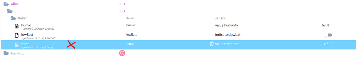

            @gonzokalle erstell doch mal ein Alias aus dem Temperatur state und probiere es dann mit dem Alias es an Alexa zu übergeben.
            Fabio
            • G
              Gonzokalle @Fabio last edited by
              @fabio
              Ich habe es mit einem Alias der Temperatur probiert. Gleicher Effekt.

              • Fabio

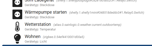

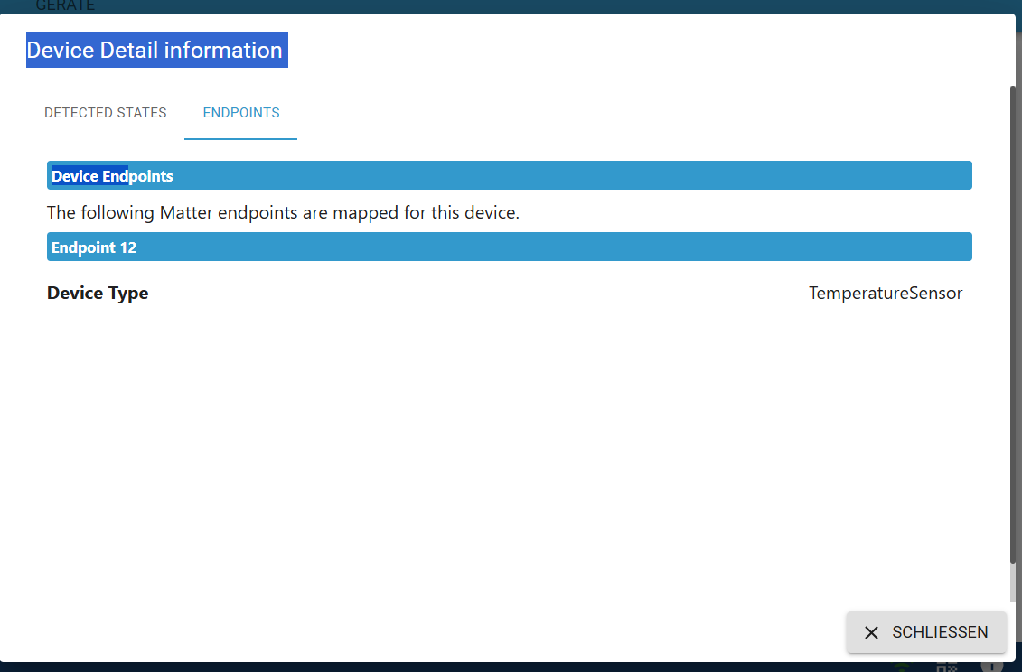

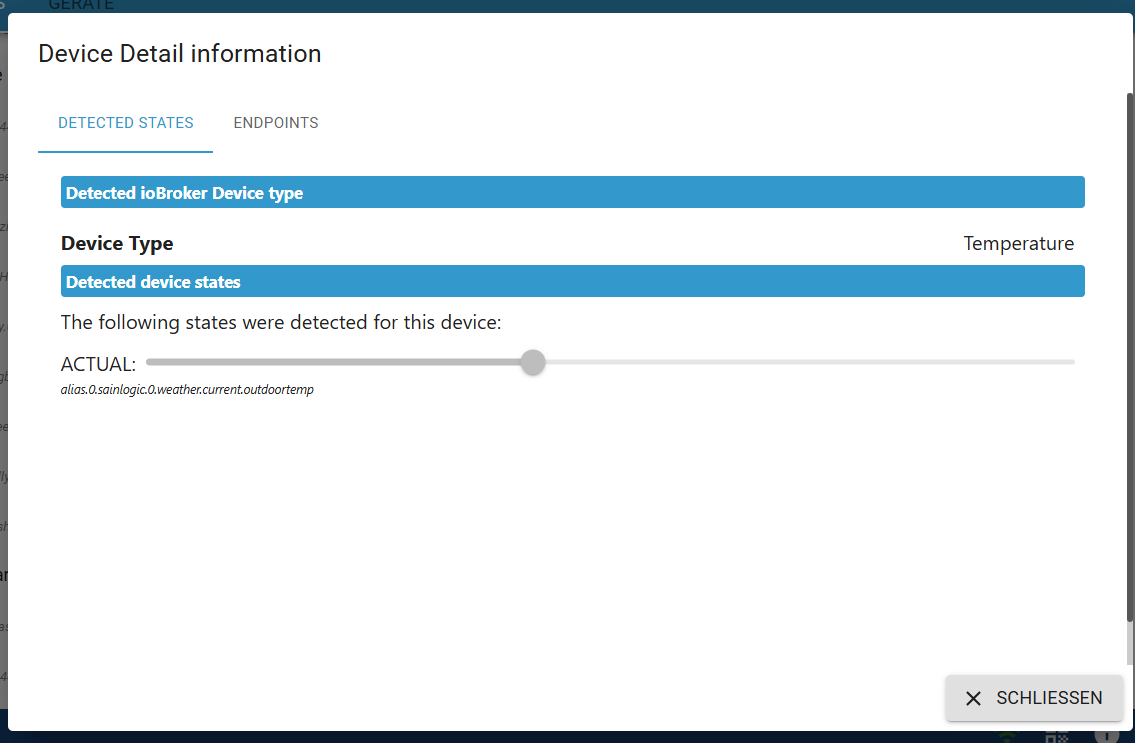

                @gonzokalle hm das ist komisch das hat bei mir funktioniert.

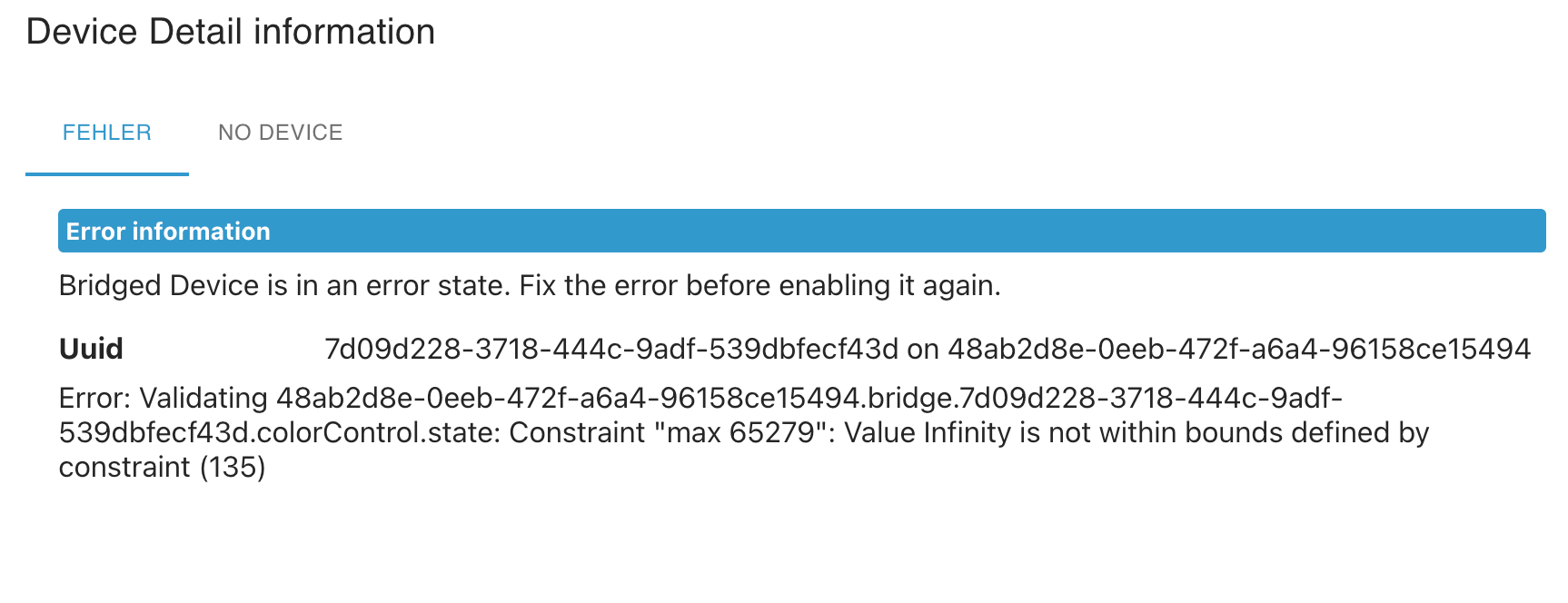

                    Jetzt kommt auch noch ein Fehler:
                    Details des Fehlers
                    Hilft das schon beim Eingrenzen oder "brauchst Du" (=brauche ICH, damit DU helfen kannst 🙂 ) due vollen Logs?
                    Danke!
                    daNick
                    • apollon77
                      apollon77 @daNick last edited by

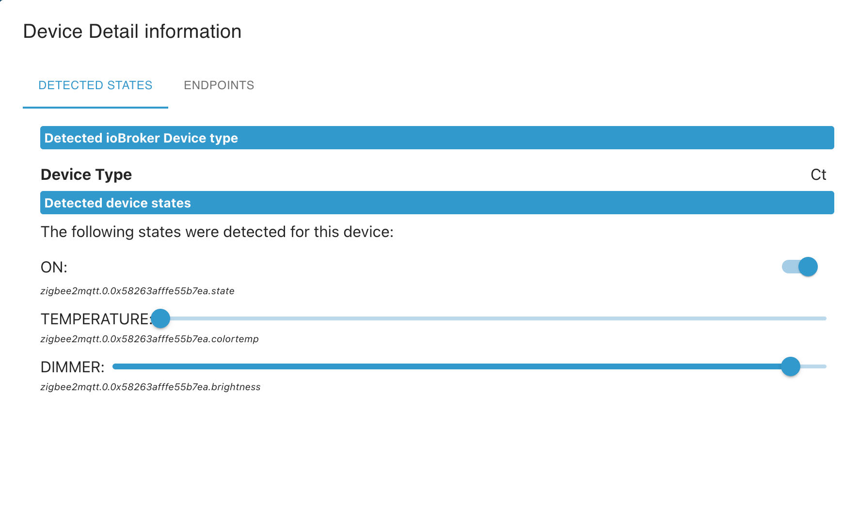

                      @danick Naja ... die DFehlermeldung deutet darauf hin das der wert keine Zahl iust ... damit nehme ich an das er wie vermutet den "startupColorTemperature" State findet anstelle dem anderen weil der ist "null" was in dem Fall halt blöd ist. Damit wäre ich bei der vermutung das die doppelte Rolle das Problem verursache. Ändere die mal bei dem startup state und restarte die bridge. Und schau das beim relevanten adapter ein issue existiert das diese startup. Wir hatten genau aus dem grund neue Rollenoptionen für "settings" definiert ... https://www.iobroker.net/#en/documentation/dev/stateroles.md "Configuration/Setting States" ... müssen halt die adapte rjetzt auch nutzen.
                      Also beim startup State wäre die korrekte Rolle level.setting.color.temperature
                        daNick @apollon77 last edited by daNick
                        @apollon77 said in HOWTO Iot + Alexa Iobroker Skill ersetzen mit Matter Adapter:
                        @apollon77

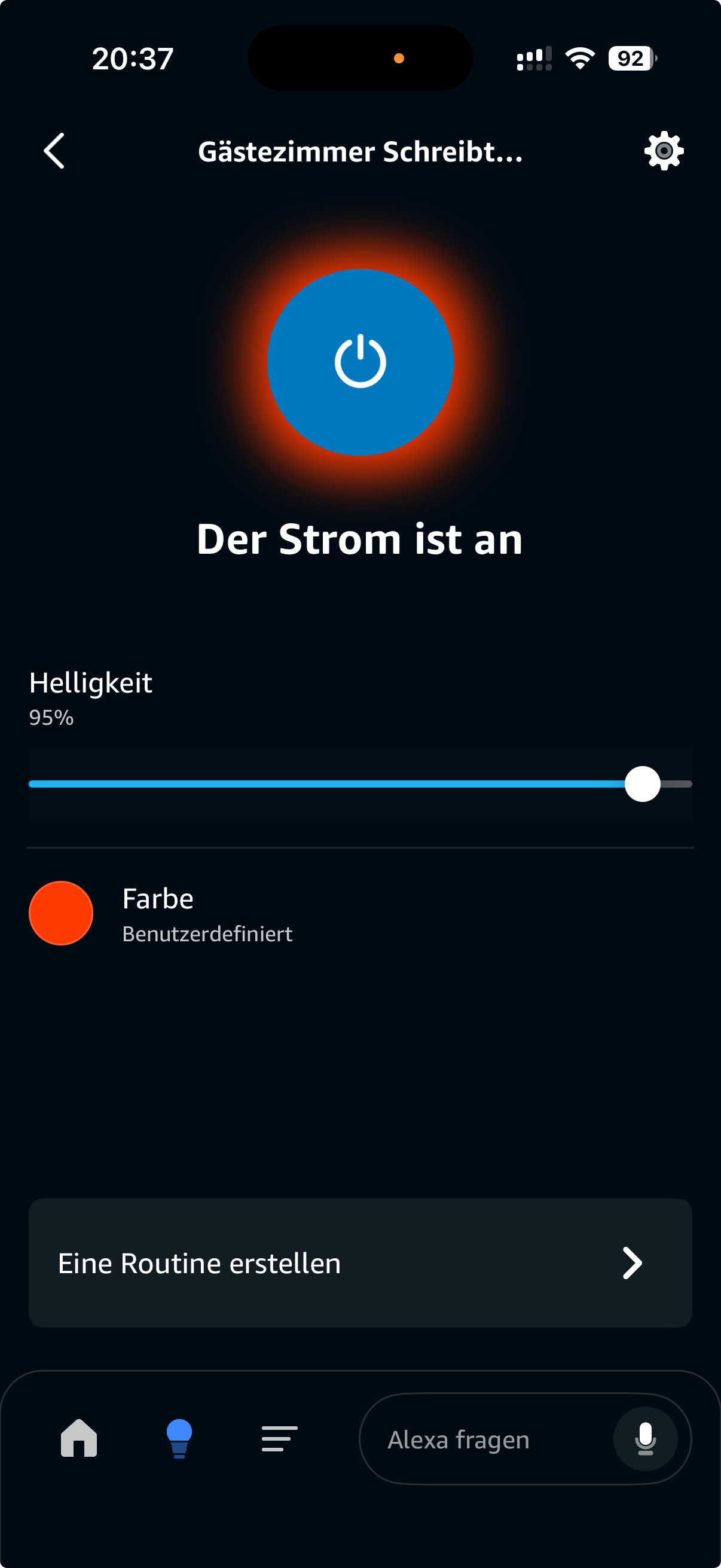

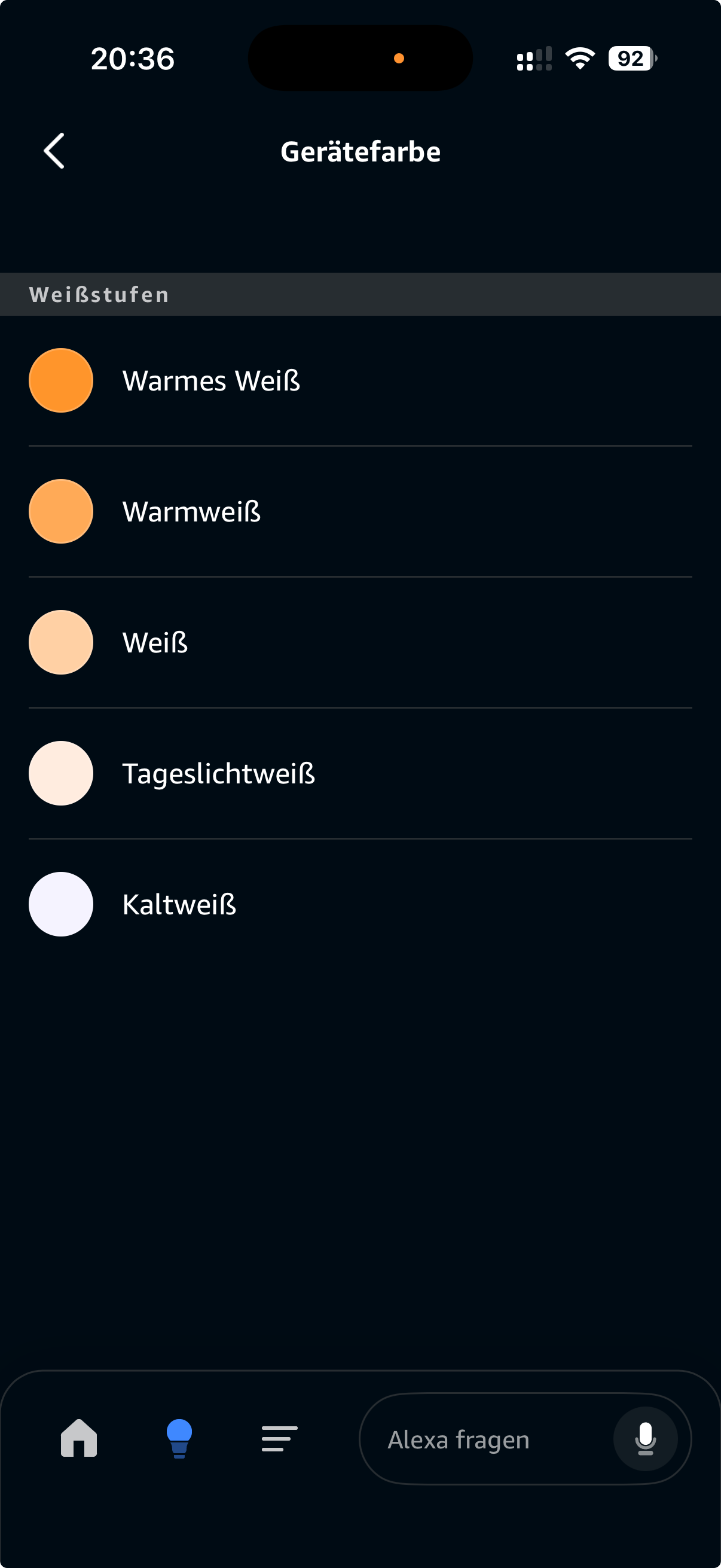

                        1. Es gab in dem Gerät in der Tat zweimal "level.color.temperature" (für Startfarbe und colortemp) (also ohne setting. NICHT level.setting.color.temperature)
                        2. Nach dem Löschen eines Wert sehe ich jetzt das hier 🙂
                        @apollon77 Ich sollte dem Owner des Adapter (zigbee2mqtt) Bescheid sagen, dass er mit der doppeleten Verwendung von level.color.temperature ein Problem erzeugt, richtig?
                        1. Über den Schieber im Matter Adapter kann ich den mirred Farbwert verschieben, die Lampe ändert die Farbe.
                        2. Aber: wenn ich in der Alexa App auf einen der Buttons drücke, wird die Farbtemperatur NICHT geändert (weder in Matter, noch im Zigbee Adapter). Wenn ich im Objektbaum den Wert ändere, ändert der Schieberegler in Matter den Wert und die Lampe wird.
                          Das Ändern der Brightness geht immer (Objektbaum, Alexa App, Matter Adapter... das ist also "fertig" 🙂
                        Irgendwelche Tipps?
                            Dann bitte Debug log aktivieren im Matter adapter inklusive dem erweitertem Matter log und dann restarten und wenn alles wieder ok und log ruhig ist dann bitte so eine Alexa steuerung machen und uhrzeit notieren und dann log in ein GitHub issue packen - von Platte bitte nicht aus Admin kopieren.
