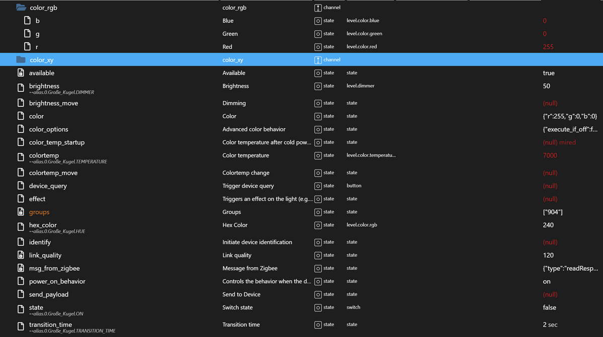

      @apollon77 Hallo, da ich morgen frei habe habe ich den umstieg jetzt auch angefangen.
      1. Tolle Arbeit von euch in der kurzen zeit.
      2. Sch...... Amazon 😉
      Ich habe alles nach der Anleitung gemacht und alle Geräte wurden sofort erkannt und gefunden.
      Leider muss ich alle meine RGBW Zigbee "Zigbee Adapter" neu machen.
      Ich habe jetzt mal versucht eine Lampe neu zu machen.
      Es funktioniert An/Aus, Dimmen und Farbe ändern. Leider nicht die FarbTemp also alle weiß Farben.
      Früher habe ich immer die Objekte: Brightness, colortemp, state und hex.color ausgewählt.
      Wenn ich jetzt sage "Alexa, schalte kaltweiß oder weiß, macht sie es zwar "ok" aber die Lampe ändert sich nicht.
      Bedeutet der Datenpunkt colortemp schlägt nicht durch.
      Issues ist erstellt "hoffentlich richtig"

                        @denjo Dann zeig mal ggf die States die er gemappt hat.
                        Was wir auch hatten war mireds vs Kelvin!! Kann es ggf mal wieder daran liegen? Wobei dein colorTemp hat scheinbar gar keine unit, also könnte es der adapter auch nicht erkennen enn es mireds sein sollten. Das ist dann blöd
                        Bitte Alias anlegen und selbst umrechnen. gehts dann?

                            denjo @apollon77 last edited by denjo
                            @apollon77 ich wähle die Punkte: Brightness, colortemp, hex_color und state aus und benenne dies in meinen Fall "Große Kugel". Die Lampe wird dann erst als Steckdose und Dimmer erkannt und ich stelle dann den Type wie im Screenshot auf Licht und RGBW oder RGB oder Farbwechsel um aber die Farbe Weiß macht er nicht.
                            vom zigbee adapter kommt auch diese meldung
                            zigbee.0
                            2025-10-30 10:09:47.498	error	Send command to 0xd0cf5efffe2aa970 failed with no error code (undefined)
                            jetzt sehe ich gerade das wenn ich sage kaltweiß das er den punkt colortemp mit 7000 ansteuert anstatt mit 143

                                  @denjo Ja wie gesagt dein adapter will mireds und das hat zwei Probleme
                                  1.) der color Temp state hat keine unit also kann es der adapter nicht erraten selbst wenn er
                                  2.) iot hat (noch) keinen Support für mireds weil color Temp in iobroker formal Kelvin ist
                                  Formal also -> der Adapter der die States erstellt muss umrechnen 🙂
                                  D 3 Replies Last reply Reply Quote 0
                                    @apollon77 okay jetzt habe ich es verstanden, wird der adapter den bald mireds bekommen, weil alle meine zigbee lampen sind so "und das sind einige"???
