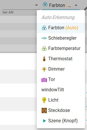

          @gaspode Leider hab ich den Device Type RGB(W) im IOT Adapter (V4.29) nicht:

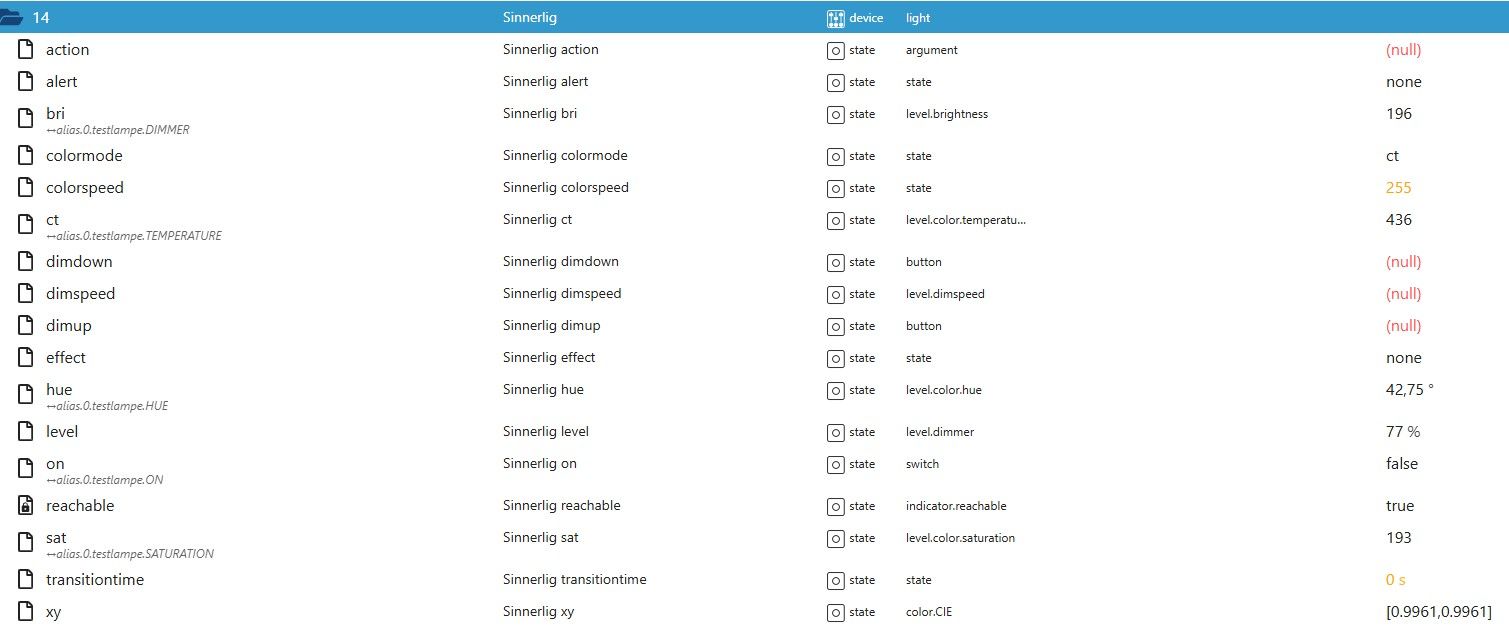

          Und einen State "b" hab ich bei meinen Lampen leider auch nicht:
          Die Testlampe ist zwar eine Phillips HUE hängt aber an einem Deconz Gateway von Dresden Elektronik und das ist per Deconz Adapter im IOBroker verfügbar. Ich denke darum habe ich andere Datenpunkte.
              Die Liste ändert sich je nach zugewiesenem State bzw. Typ des States. Also Gerät nochmal löschen und anschließend neues Gerät wählen und da dann "b" wählen.

                  Hast du dir den Screenshot von den Objekten die ich für eine Lampe habe mal angeschaut? Ich habe keine Datenpunkte für r,g oder b. Ich nutze wie gesagt den Deconz Adapter und habe deshalb andere Datenpunkte.

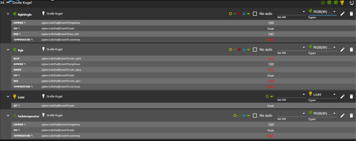

                          @apollon77 ich wähle die Punkte: Brightness, colortemp, hex_color und state aus und benenne dies in meinen Fall "Große Kugel". Die Lampe wird dann erst als Steckdose und Dimmer erkannt und ich stelle dann den Type wie im Screenshot auf Licht und RGBW oder RGB oder Farbwechsel um aber die Farbe Weiß macht er nicht.

                          jetzt sehe ich gerade das wenn ich sage kaltweiß das er den punkt colortemp mit 7000 ansteuert anstatt mit 143

                                @denjo Ja wie gesagt dein adapter will mireds und das hat zwei Probleme
                                1.) der color Temp state hat keine unit also kann es der adapter nicht erraten selbst wenn er
                                2.) iot hat (noch) keinen Support für mireds weil color Temp in iobroker formal Kelvin ist
                                Formal also -> der Adapter der die States erstellt muss umrechnen 🙂
                                D 3 Replies Last reply Reply Quote 0
