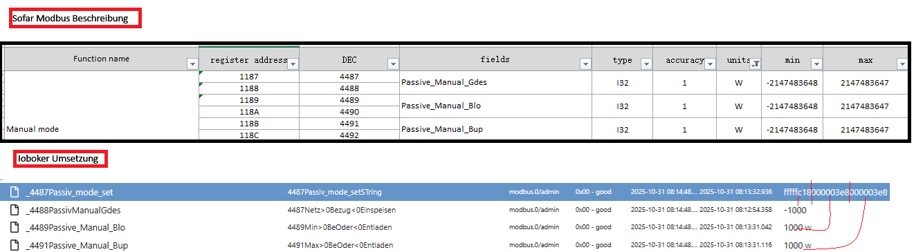

                                      Batterieladung mittels Umrechnung von Dezimalwerten in Hexadezimalwerte per Blockly
                                      Ich möchte per Iobroker / Blockly die Batterieladung über die Möglichkeit "PassivModus" steuern. Ich die SofarModbus Beschreibung um die Spalte DEC ergänzt und die Register von Hexadezimal (HEX) in Dezimal (DEC) umgerechnet. Da drunter stehen im Bild die Iobroker Werte.
                                      Wenn ich das richtig verstehe, muss ich bei den Ladeeinstellungen 1187=4487/1188=4488/1189=4489/118B=4491 die Werte zeitglich übergeben. Problem dabei Register 4487(hex1187) bekommt einen String, der sich aus den auf HEX umgerechnete Werte für Pos von links nach rechts
                                      • list itemPosition 0-8 Register 1188=4488
                                      • list itemPosition 9-16 Register 1189=4489
                                      • list itemPosition 17-24 Register 118B=4491
                                        zusammensetzt. Siehe Bild.
                                      Für Festwerte habe ich mit eine Übergangslösung konstruiert. z.B. 1000 Watt Ladung. Siehe Bild in der Anlage . Das ist mir noch zu star. Um flexibler zu werden würde ich gerne jeden X beliebigen Ladewert von DEZ auf HEX umrechnen. Das kann Blockly nicht. Ich habe gelesen, dass ich das in Java machen kann. Das bekomme ich aber mit den Beschreibung die ich gefunden habe nicht hin.
                                      Nach meiner Vorstellung möchte ich die
                                      • list item 1 Werte von Hex in DEC umwandeln,
                                      • list item 2 den String für 1187=4487 zusammensetzen
                                      • list item 3 diesen einen Datenpunkt oder Alternativ in einer Variable übergeben
                                      • list item 4 und abschließend alle 4 Werte per Blockly in einem an 1187=4487/1188=4488/1189=4489/118B=4491 übergeben.
                                      Kann mir jemand eine Hilfe geben bei den Punkten 1 und 3 geben die auch nicht Programmiere verstehe ;).
                                      Falls ich auf dem Holzweg bin dann auch gerne eine Alternative bieten.
                                      Grüße Chris
                                      M Homoran 2 Replies Last reply Reply Quote 0
                                        Maddin77 @sail4fun last edited by
                                        @sail4fun sagte in Sofar Solar HYD10 KTL Wechselrichter an modbus Adapter:
                                        Grüße Chris
                                        Schau mal hier vorbei
                                        https://www.photovoltaikforum.com/thread/217362-sofar-hyd-serie-kommunikation-über-modbus-tcp-erfahrungen/?postID=4514504#post4514504
                                        Da ist das thema gerade wieder mal behandelt.
                                        Und weiter vorne im fred auch
