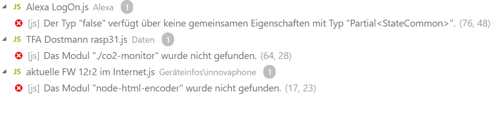

                                          Was machst Du mit Zeilen, in denen Module nachgeladen werden?
                                          Wie:````
                                          const Co2Monitor = require('./co2-monitor');
                                          Hier bekomme ich einen Fehler. Kann man den verhindern?

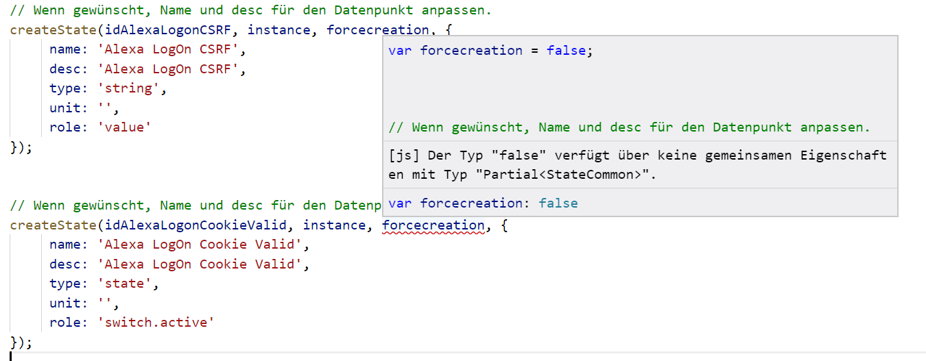

                                          Dann wird ein Fehler bemängelt, bei dem ich nicht nachvollziehen kann, warum:
                                           ![327_2018-02-10_false.png](/assets/uploads/files/327_2018-02-10_false.png)
                                          Die beiden ****createState()**** sind doch inhaltlich gleich. Warum erfolgt bei dem letzten ****createState()**** die Fehlermeldung?

                                            Bei der Typprüfung erhalte ich noch einen Fehler bei der Verarbeitung eines Objekts, welches die Funktion on() liefert:
                                            Mein Fehler?
                                            Oder muss die Datei zur Typprüfung noch angepasst werden?
