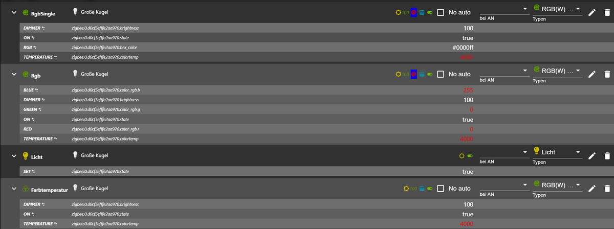

      Hast du dir den Screenshot von den Objekten die ich für eine Lampe habe mal angeschaut? Ich habe keine Datenpunkte für r,g oder b. Ich nutze wie gesagt den Deconz Adapter und habe deshalb andere Datenpunkte.
      Sorry, am Handy nicht gesehen.

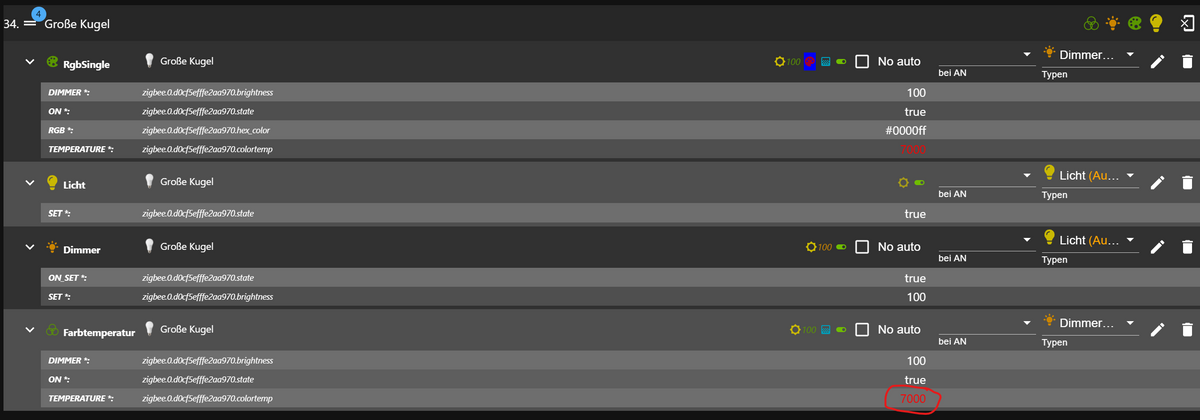

        @apollon77 mit der neuen version 4.2.10 soll es ja jetzt möglich sein meine lampen auf die weiß töne zu steuern:
        Added mireds<->kelvin conversion for color temperature
        klappt leider trotzdem noch nicht, kaltweiß wird immer noch mit 7000 anstatt 143 gesteuert.
        oder hab ich was falsch eingestellt?

                  denjo @apollon77 last edited by denjo
                  @apollon77 leider nein, steuert meine lampe immer noch mit 7000
                  oder mache ich irgendwas falsch???

                      apollon77 @denjo last edited by
                      @denjo Stelle sicher das das objekt bei dir die korrekte Unit "mireds" hat - wie ich es mehrfach geschrieben hatte ist das bei dir beim "colorTemp" nicht der Fall, damit geht der Adapter von Kelvin aus. Dein startupColorTemp hat als unit "mireds" abder der ist ja falsch.
                      Objekte und Rollen müssen passen sonst passiert murks
                          @apollon77 nein das object colortemp hat nicht unit: mireds, so wie du schon sagst. was kann ich denn noch machen??

                            • apollon77
                              apollon77 @denjo last edited by apollon77
                              @denjo das Objekt editieren und die Unit setzen? Dann iot Adapter neu starten.
                              Alternativ GitHub issue beim Adapter wo der State her ist öffnen

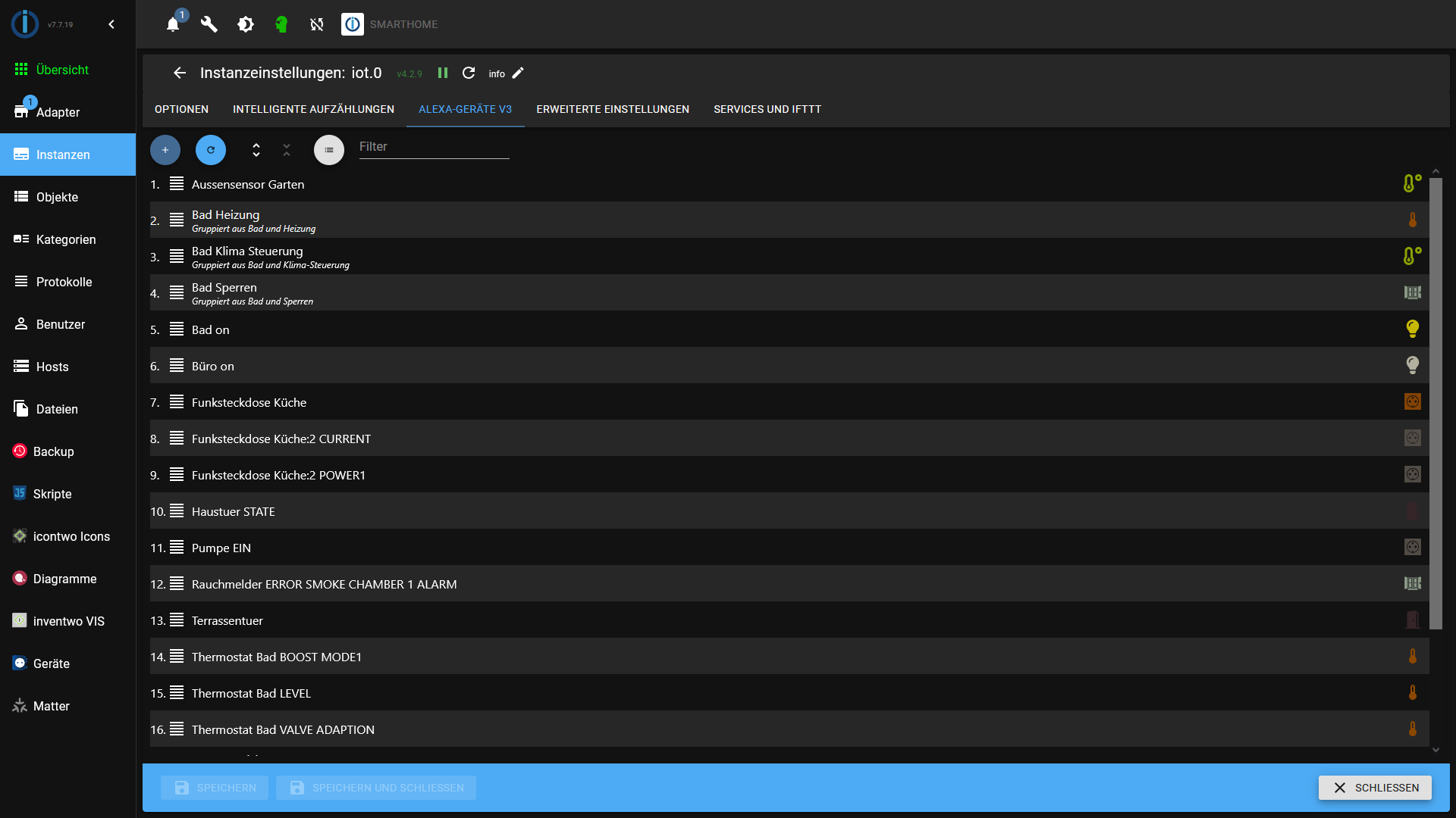

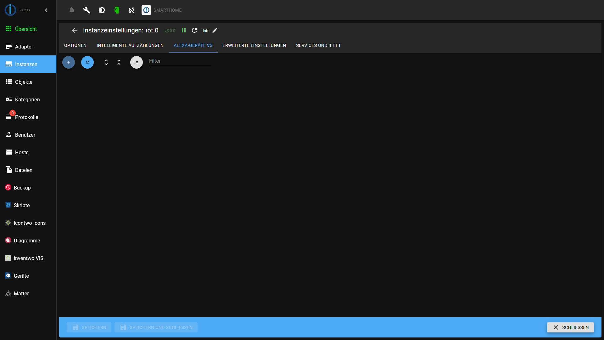

                                  Hallo, bekomme folgende Fehler nach Update:
                                  iot.0
                                  	2025-10-30 21:31:07.659	error	[AlexaV3::DeviceManager]: TypeError: Cannot read properties of undefined (reading 'splice') at C:\SmartHome\node_modules\iobroker.iot\src\lib\AlexaSmartHomeV3\DeviceManager.ts:256:68 at Array.forEach (<anonymous>) at DeviceManager.collectEndpoints (C:\SmartHome\node_modules\iobroker.iot\src\lib\AlexaSmartHomeV3\DeviceManager.ts:226:40) at AlexaSH3.updateDevices (C:\SmartHome\node_modules\iobroker.iot\src\lib\alexaSmartHomeV3.ts:33:9) at IotAdapter.main (C:\SmartHome\node_modules\iobroker.iot\src\main.ts:1589:13)
                                  iot.0
                                  	2025-10-30 21:31:07.625	error	[AlexaV3::DeviceManager]: failed to collect devices: TypeError: Cannot read properties of undefined (reading 'splice')
                                  Geräte leer:
                                  Edit:
                                  Mit Version 4.2.9 alle Gräte wieder da
                                  Edit:
                                  Fix mit V 5.0.2
                                    @apollon77 also so:
                                      "type": "state",
                                      "common": {
                                        "name": "Color temperature",
                                        "color": null,
                                        "type": "number",
                                        "unit": "mired",
                                        "read": true,
                                        "write": true,
                                        "role": "level.color.temperature",
                                        "smartName": false
                                      "native": {},
                                      "_id": "zigbee.0.d0cf5efffe2aa970.colortemp",
                                      "acl": {
                                        "object": 1636,
                                        "state": 1636,
                                        "owner": "system.user.admin",
                                      "user": "system.user.admin",
                                      "ts": 1761856480634
                                    geht leider auch nicht

                                        • apollon77
                                          @denjo debug log IoT und GitHub issue
                                            @apollon77 würde ich ja machen aber der debug report ist zu groß und ich weiß nicht was ihr davon braucht
