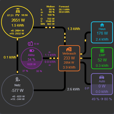

                                kurze Frage: Gibt es eine Möglichkeit die schwarzen Kreise (Verbindungspunkte) zu verschieben oder deren Anzahl zu erhöhen?
                                Ich würde gerne die Linie (die hier schwarz dargestellt ist) weiter nach links verschieben wollen.
                                SKB C 2 Replies Last reply Reply Quote 0
                                • SKB
                                  SKB Developer Most Active @hotspot_2 last edited by
                                  @hotspot_2 Gibt keine Möglichkeit. Die Dockpunkte sind immer in der Mitte des Elements - oben, unten, rechts und links.
                                  • C
                                    c1olli @hotspot_2 last edited by
                                    @hotspot_2
                                    Einfach einen Kreis oder Viereck als neues Element einfügen, verkleinern und an gewünschter Stelle positionieren.
                                    Dann verbinden.
