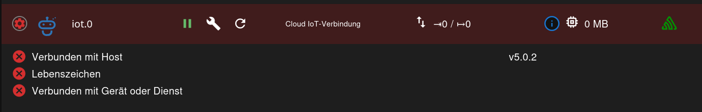

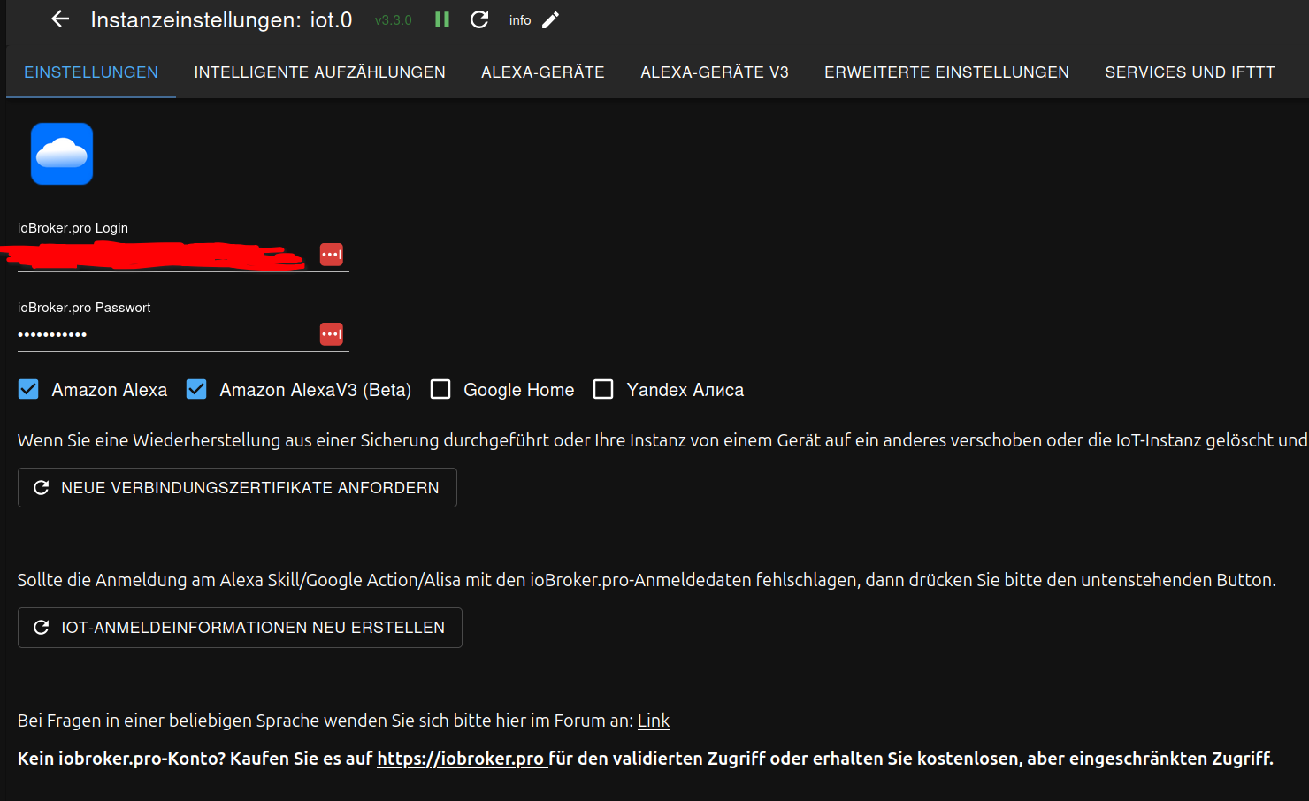

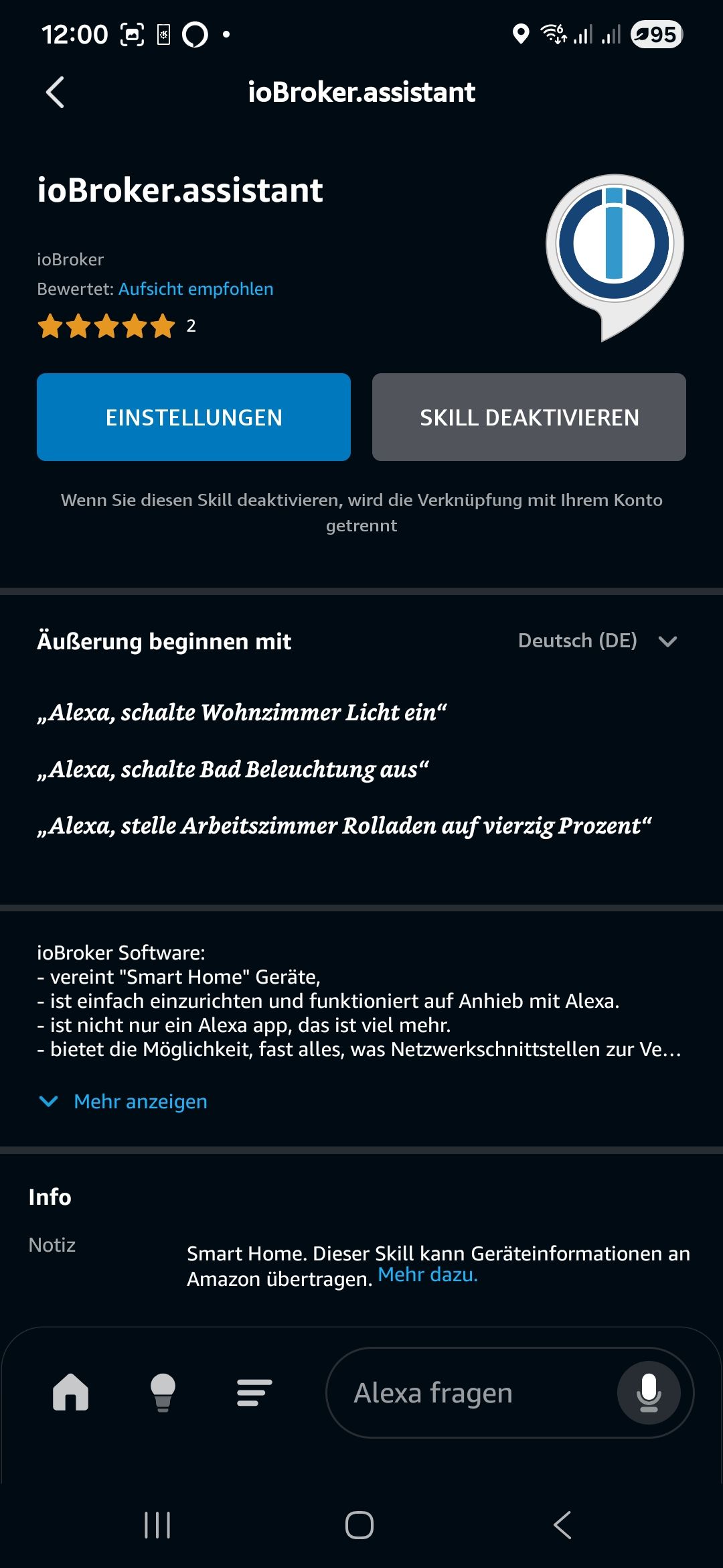

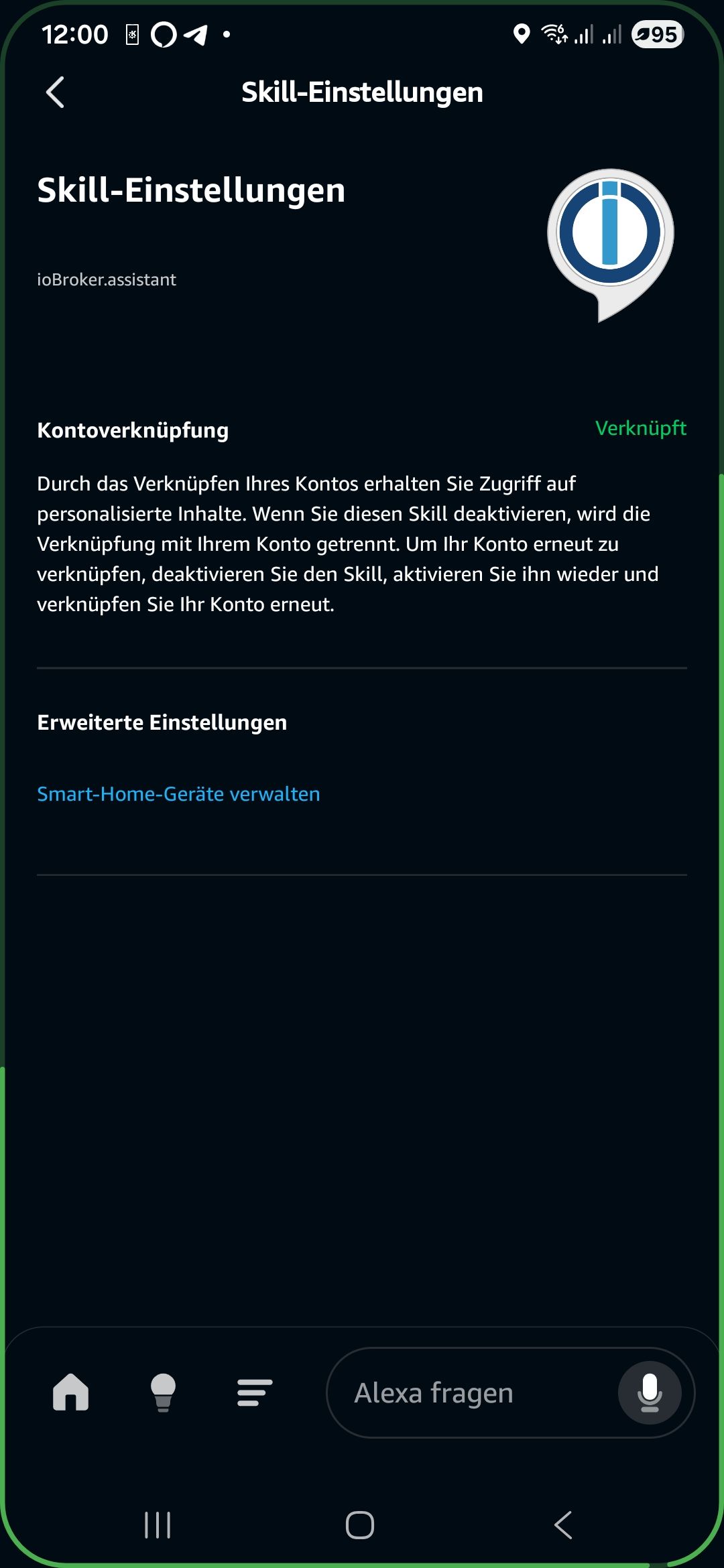

                              Ich habe mich heute, weil frei, auch mal damit beschäftigt und Alexa möchte nun nicht mehr...
                              6b1b1e83-f2e2-48a4-83a5-6a4811a09553-grafik.png 31687028-f6c2-46e8-ac12-b63e67f7334b-Screenshot_20251031_120016_Amazon Alexa.jpg ad2b5c57-e3d7-4062-bea6-66eb92aab6b7-Screenshot_20251031_120024_Amazon Alexa.jpg
                              Für eine gewisse Zeit ist auch mall alles Grün
                              aber nur dafür
                              Samson71 Bluefox 2 Replies Last reply Reply Quote 0

                                Samson71 Global Moderator @oggy1 last edited by
                                @oggy1
                                Cookies erneuert und Skill mal de- und wieder aktiviert?

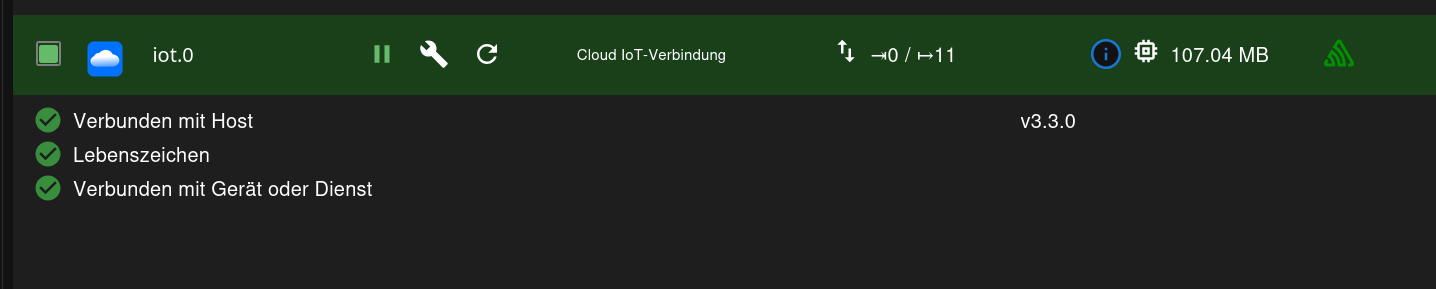

                                  • O
                                    oggy1 @Samson71 last edited by
                                    @samson71
                                    alles schon durch, ich habe jetzt wieder die Version 3.3.0 installiert und diese ist und bleibt Grün und zeigt mir auch die Geräte auf, jeodch sagt Alexa jetzt ständig "... reagiert gerade nicht"

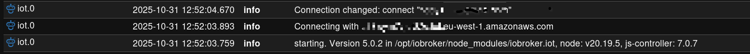

                                      • Bluefox
                                        Bluefox @oggy1 last edited by
                                        @oggy1 ioBroker log????

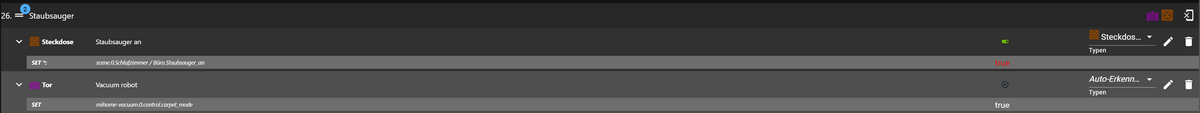

                                          Sandy @Sandy last edited by
                                          Hallo
                                          vielleicht kann mir jemand helfen. Ich kann einfach nicht in den Geräten bei V3 den "Vacuum robot" löschen. Auch wenn ich hinten bei "Auto-Erkennung" was anderes nehme bleibt er immer wieder drin nachdem ich auf den Mülleimer gedrückt habe.
                                          Der Staubsauger funktioniert ja aber ich hätte gerne diese unwichtige Teil da raus 🙂
                                          LG Sandy

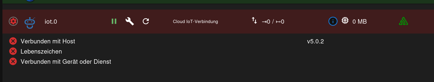

                                          • O
                                            oggy1 @Bluefox last edited by oggy1
                                            @bluefox
                                            nach der Installation auf V 5.0.2
                                            Bluefox 1 Reply Last reply Reply Quote 0
