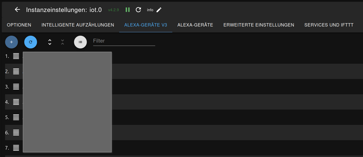

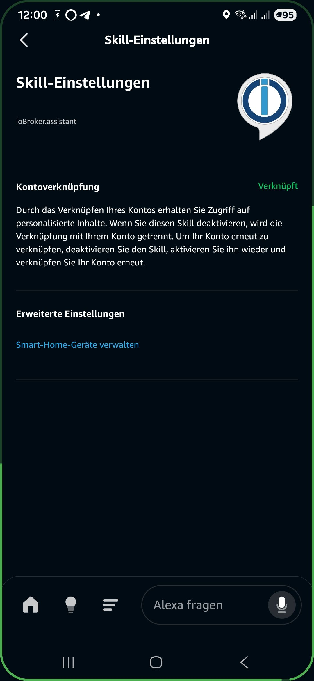

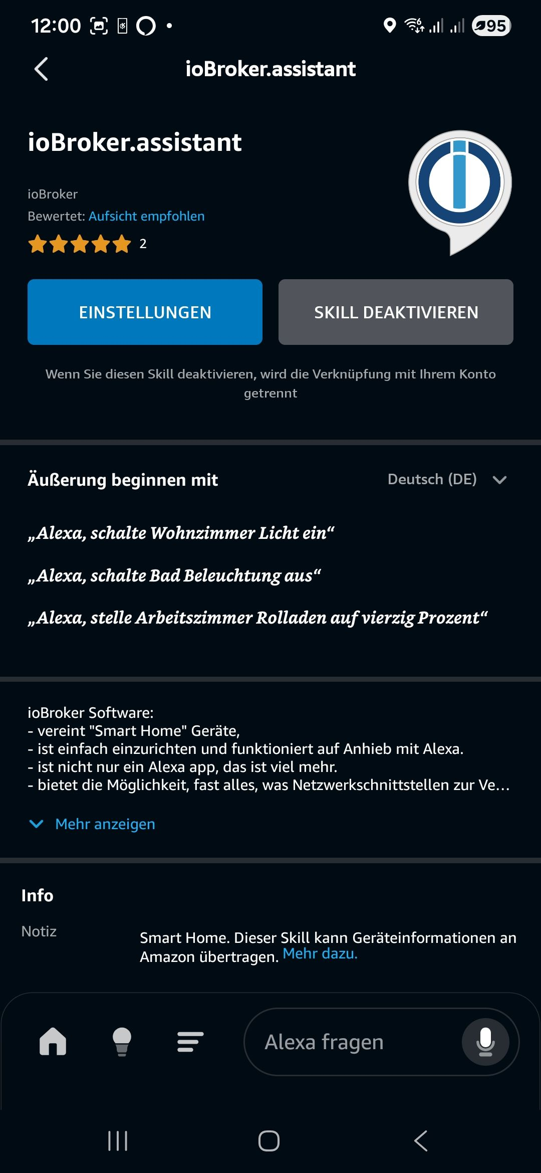

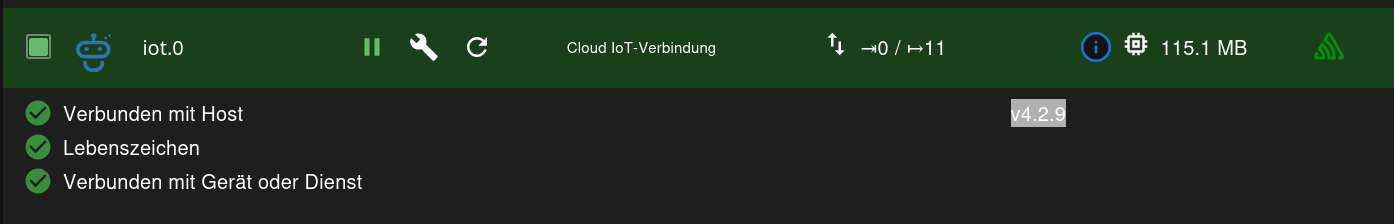

        Ich habe mich heute, weil frei, auch mal damit beschäftigt und Alexa möchte nun nicht mehr...
        6b1b1e83-f2e2-48a4-83a5-6a4811a09553-grafik.png 31687028-f6c2-46e8-ac12-b63e67f7334b-Screenshot_20251031_120016_Amazon Alexa.jpg ad2b5c57-e3d7-4062-bea6-66eb92aab6b7-Screenshot_20251031_120024_Amazon Alexa.jpg
        Für eine gewisse Zeit ist auch mall alles Grün
        aber nur dafür
        Samson71 Bluefox 2 Replies Last reply Reply Quote 0

          Cookies erneuert und Skill mal de- und wieder aktiviert?

              alles schon durch, ich habe jetzt wieder die Version 3.3.0 installiert und diese ist und bleibt Grün und zeigt mir auch die Geräte auf, jeodch sagt Alexa jetzt ständig "... reagiert gerade nicht"

                  @oggy1 ioBroker log????

                      nach der Installation auf V 5.0.2

                              ich habe jetzt die v4.2.9 installiert und damit funktioniert es teilweise.
                              Es werden die Tamsota Aktoren geschaltet, jedoch erhalte ich bei allen Zigbee Geräte die Meldung "Der mit ... verbundene Skill ist nicht aktiviert, bitte aktiviere diesen Skill um dieses Gerät zu steuern"
                              Bluefox 1 Reply Last reply Reply Quote 0
