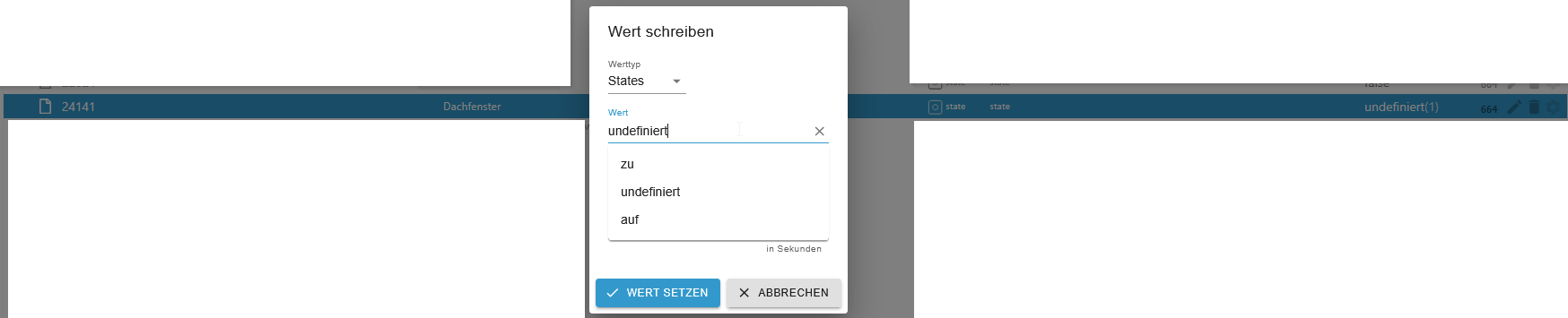

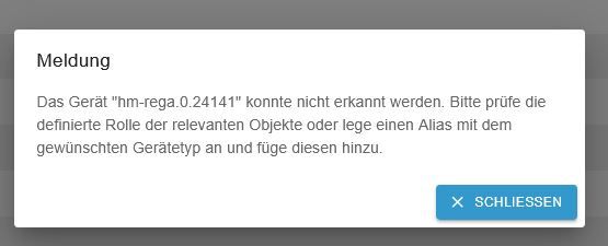

      Wir nutzen einige Systemvariablen von Homematic (Werteliste), die über iobroker an Alexa weitergegeben werden. Bisher konnte die Variable problemlos als Gerät ausgewählt und per Sprachbefehl verändert werden. In der dieser Version kommt jedoch diese Meldung: Fehler.jpg
      Variable:
        Homoran Global Moderator Administrators @marius8718 last edited by
        @marius8718 ich kann leider aus dem Screenshot der Meldung nicht zitieren, wie ist denn die Rolle?
          marius8718 @Homoran last edited by
          @homoran Die Rolle ist State auch wenn es in diesem Fall 3 Zustände der Variable gibt.

                    @marius8718 sagte in Nutzung/Änderurng von Variablen als Gerät:
                    Die Rolle ist State
                    gut dass wir es zu sehen bekommen!
                    ist sie nämlich nicht!
                    "role": "value",
                    und diese Werte sind 0, 1 und 2 !
                    wie man das jetzt der Dame vom Amazonas klar macht, kann ich dir leider nicht sagen, da diese Dame bei mir Hausverbot hat.
