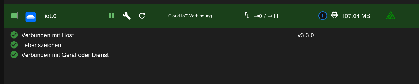

                    oggy1 @Bluefox last edited by oggy1
                    @bluefox
                    Nach Stunden scheint es wieder zu funktionieren und das habe ich gemacht.
                    Ich habe in Alexa den alten Skill deaktiviert, habe den neuen Skill danach auch nochmal deaktiviert und nochmal neu mit meinem Konto verknüpft. Danach meldetet Alexa meine einst entfernte Zigbee Lampe als "neues Gerät gefunden" und wurde eingerichtet. Danach hat diese wieder ganz normal funktioniert.
                    Diese Lampe ist eine PHILIPS hue
                    Das alles mit dem ioBroker Instanz:iot.0 v3.3.0
                    Nun musste ich in der Alexa APP alle AVM Thermostate und Zigbee dimmbare Lampen löschen und neu suchen lassen. In der ioBroker Instanz:iot.0 v3.3.0 musste ich teilweise wieder anpassen ob es sich um ein Thermostat oder Dimmer (bei den dimmbaren Lampen) handelt und nun scheint soweit wieder alles zu funktionieren.
                    Nomale Lampen über Tamsota Aktoren = Okay
                    Tasmota geflashte Steckdosen = Okay
                    Dimmbare Lampen über Zigbee = Okay
                    Zigbee Schalter (Steckdosen) = Okay
                    AVM Steckdosen = Okay
                    Heizungssteuerung über AVM Thermostate = Okay
                    Die Meldung, dass ab 1.8 der Skill nicht mehr funktioniert kommt nicht mehr.
                    EDIT: Die Sprachsteuerung für die AVM Thermostate funktioniert doch nicht. Alexa bestätigt zwar die angebliche Einstellung, aber auf den Thermostaten wird die angesagte Temperatur nicht eingestellt.

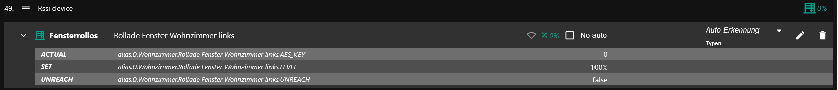

                        Bongo last edited by
                        Ich habe jetzt die 5.0.5 installiert.
                        Für die Hue Lampen habe ich eigene Datenpunkte die mit der alten Version in Alexa funktioniert haben.
                        Jetzt sieht es so aus:
                        Bei "Zurücksetzten zur Verwendung mit Alexa V3" werden die Datenpunkte im iot gelöscht. Und Auto-Erkennung funktioniert auch nicht.
                        Kann mir bitte jemand ein Beispiel für Hue zeigen wie es in iot aussehen muss. Und wie die Datenpunkte (evtl. in Alias) aussehen muss.
                        Danke.
