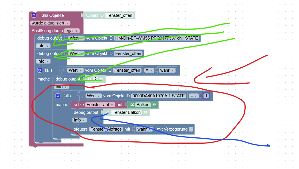

                              Also nochmal hier das Blockly:
                              Was funktioniert: Der Trigger Löst aus. Es kommen auch die grün markierten Debug outputs
                              Was nicht funktioniert: der rot markierte Bereicht und somit kommt auch der blau markierte Debug.Ouput "Fenster Balkon" nicht.

                                @jay-jey wenn der Wert ein Timestamp ist kann er nicht =1 sein!
                                  jay-jey @Homoran last edited by
                                  @homoran said in Reagieren auf Homematic Fensterkontakt:
                                  Nein der Wert der Wert von hm-rpc.1.0000DA49A1970A.1.STATE ist kein Timestamp. Siehe oben der ist entwerder 0 oder 1.
                                  Okay, jetzt verstehe ich es. Du hast hier gesagt ich solle die Triggervariable in den Debug schreiben, das habe ich völlig falsch verstanden. Du meintest die Triggervariable von der letzten if abfrage und nicht die Triggervariable von dem gesamten Blockly. Unter Trigger hab ich nur den Dunkelroten Block aussen verstanden.
                                  Also nochmal: Der Wert von dem Datenpunkt um den es geht ist: 0 oder 1
                                  @homoran sagte in Reagieren auf Homematic Fensterkontakt:
                                  Dann bitte mehr Infos!
                                  Was passiert, und was nicht?
                                  was soll der Block OPEN denn dann?
                                  was steuerst du denn da?
                                  Zu welchem Adapter gehört Fenster_Abfrage?
                                  schreib mal in das erste debug statt test die triggervariable wert
                                    Homoran Global Moderator Administrators @jay-jey last edited by
                                    @jay-jey Du triggerst auf Aktualisierung
                                    Die Triggervariable zeigt dir den Wert zum Zeitpunkt des Triggerns.
                                    Der Block "Wert von...." liest den Wert erneut ein
                                    @jay-jey sagte in Reagieren auf Homematic Fensterkontakt:
                                    und warum war da eben ein Timestamp drin?

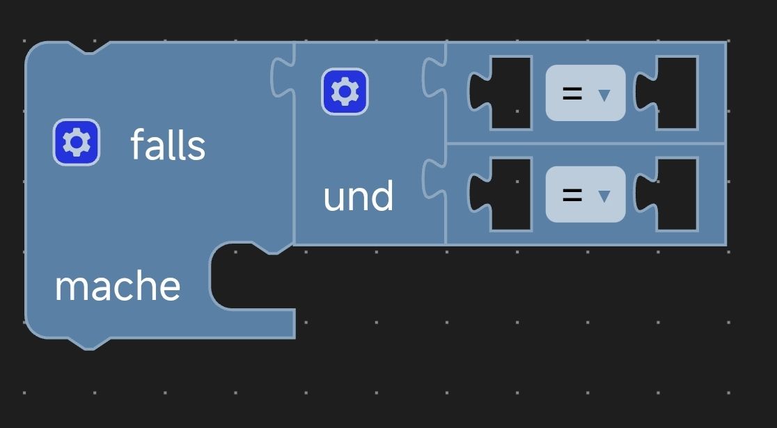

                                      Shadowhunter23 @jay-jey last edited by Shadowhunter23
                                      @jay-jey
                                      Und mach den Logikblock doch zusammen in ein und:
                                      Sieht danach doch viel besser aus.
                                      Und im Trigger würde ich auf wurde geändert triggern:
                                      Und beide Trigger rein machen.
