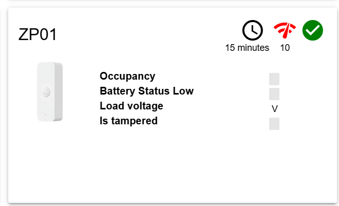

      @mane444 Ich hatte keinen Probleme den ZP01 anzulernen. Es kommen aber keine Ereignisse in ioBroker an und die Datenpunkte sind leer
      Kann die Funktionalität vom verwendeten Zigbee-Adapter abhängig sein?

        @mechanicalman ggf. muss das Gerät nochmal konfiguriert werden (siehe Anleitung).
        Zuvor das Gerät aufwecken, damit es die Konfiguration auch übernimmt.

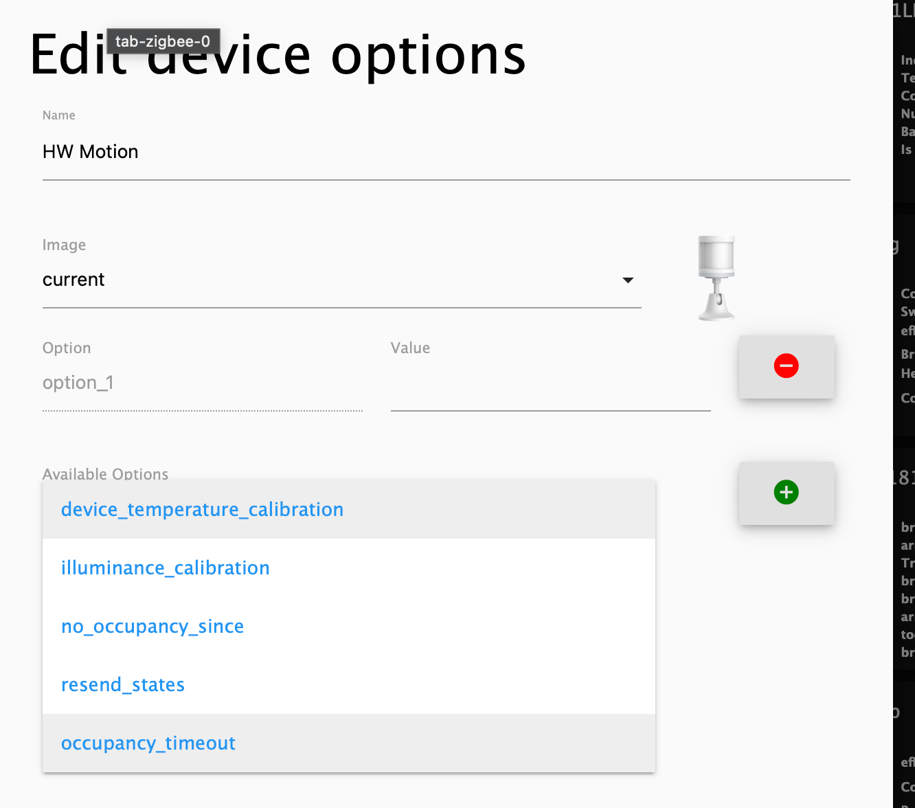

                  Der DP Occupancy Timeout wird vom ZHC nicht exposed - damit also auch nicht erzeugt. Allerdings kann man über die geräte / modellspezifischen Optionen (die gerätespezifischen gibt es seit 3.1) den Wert setzen:
                  da erzeugt man eine Option occupancy_timeout mit dem gewünschten Wert und speichert das ab. Ab 3.2 kann man die Option auswählen und vertippt sich beim Namen nicht.

                          Du kannst in der Version 3 über die Optionen die Zeit einstellen:
