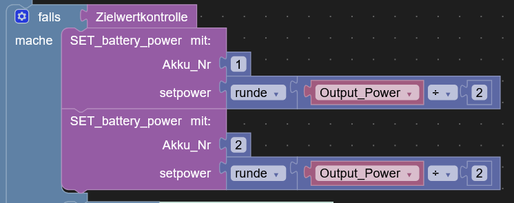

                        @mabbi mal ne schnelle Überlegung am Handy...
                        was ist, wenn du den wert nimmst und durch 2 teilst und jeweils an die beiden 2400AC schickst....
                        theoretisch sollten die sich gleich ent bzw. beladen
                          Mabbi @Schimi last edited by Mabbi
                          @schimi
                          genau das mache ich auch.
                          Aber wenn die Akkus nicht synchron sondern im Wechsel angesteuert werden, fängt der 'Regelkreis' manchmal an zu pumpen (nur bei Einspeisung), und das obwohl ich sowohl die Gesamtleistung plus/minus der Akkus heranziehe und auch die Einzelleistung pro Akku vergleiche und Loadbalancing zwischen den beiden mache, und das optional mit IST-Werten oder einem Delta über den Regelzeitraum der Akkus.
                          Die Problematik ist wohl, dass bei niedrigem PV-Ertrag, wo die Akkus theoretisch zwischen Laden und Entladen schalten würden, je nachdem welcher Verbraucher sich gerade zu oder abschaltet, die ganze Regellung in eine Schwingung versetzt wird, aus der Sie nicht mehr rauskommt.
