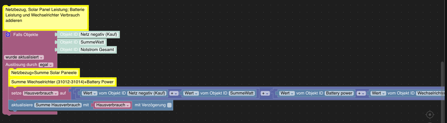

                        Ich bin grade dabei den FoxEss Wechselrichter per Modbus einzurichten. Hier einige Blockly Scripte:
                        Einmal die Solar Panel Leistung und einmal Einspeisung und Bezug.
                        Blockly Einspeisung:Bezug.png
                        Ich habe mal versucht den Eigenverbrauch zu ermitteln:
                        Keien Gewähr ob das so richtig ist. Laut meiner Tabelle würde der WR zwischen 100 und 150W verbrauchen.
