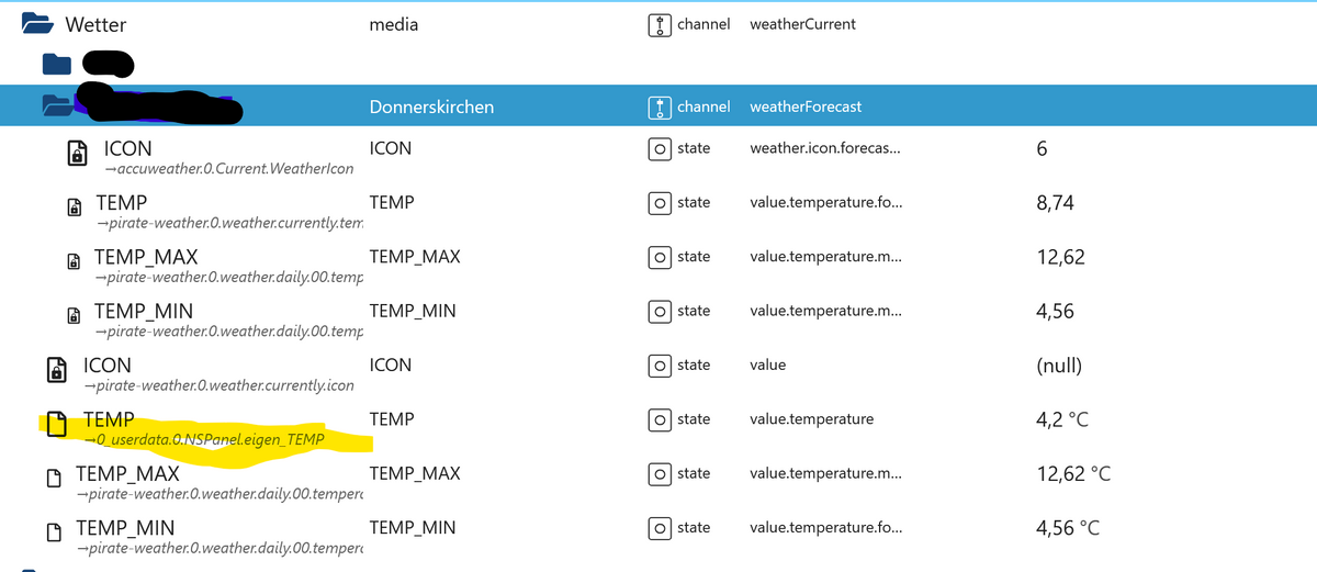

                    australien last edited by australien
                    Ich würde gerne im StandardScreensafer eine eigene Temperatur anzeigen lassen.
                    Wo kann ich diesen DP eintragen? Ohne Pirate Weather hatte ich dieses schon, nun weiß ich aber die Änderung nicht mehr.

                        australien @TT-Tom last edited by australien
                        @tt-tom
                        steht da auch drinnen, und hat bis jetzt funktioniert. nur wird jetzt der wert aus dem pirate wetter angezeigt. momentan 7,2 anstatt 3,9

                                  australien @Armilar last edited by australien
                                  @armilar mein Alias wurde auch nicht geändert, nur durch das script auf die Pirate Weather min und max.
                                  Es ist auch egal wohin ich den temp verweise, das script verwendet immer nur die original pirate weather temp
                                  siehe screenshot oben
                                  wie gesagt, ging es so auch unter den vorherigen Versionen.

                                    Armilar Most Active Forum Testing @australien last edited by Armilar
                                    @australien
                                    In deinem Alias (dein Screenshot) steht ja auch der Verweis auf die pirate-weather.0.weather.currently.temp drin. Der müsste dann auf deinen eigenen Sensor zeigen.
                                      richtig ist doch das gelbe? oder sehe ich das falsch?

                                      • Armilar
                                        @australien
                                        ja, der wäre korrekt, wenn in deinem NSPanel-Script dieser alias.0.Wetter auch eingetragen ist
                                          @armilar @TT-Tom
                                          Danke!
                                          jetzt ist der Groschen gefallen.
                                          //const weatherEntityPath: string = 'alias.0.Pirate_Weather';
                                          const weatherEntityPath: string = 'alias.0.Wetter';

                                            Armilar Most Active Forum Testing last edited by Armilar
                                            @australien
                                            Allerdings sehe ich in deinem Screenshot vom alias.0.Wetter auch,
                                            dass das Icon "null" ist. Und das sollte per Verweis auf den Pirate-Weather Adapter einen String mit einer Bezeichnung (wie im folgenden bei mir (breezy) liefern. Also ungleich "null" sein.
                                            EDIT: Ggfs. mal den alias.0.Wetter komplett löschen und durch das Script anlegen lassen, dann den eigenen Sensor hinzufügen. Es hat einen Grund, warum wir die Aliase an der Stelle neu erzeugen lassen und auch mit erweiterten Funktionen anlegen. Die Wetteradapter sind alle unterschiedlich... Einige Adapter liefern für das Icon numerische Werte und andere wieder alphanumerische oder im Mix... Das Script bereitet die bereits zur Benutzung für das Panel auf.
