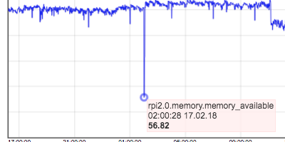

                                            Heute Nacht um 2 Uhr passierte auch das mit dem Speicher vom Raspi:
                                             ![2958_bildschirmfoto_2018-02-17_um_16.14.03.png](/assets/uploads/files/2958_bildschirmfoto_2018-02-17_um_16.14.03.png)
                                            Was sagt uns das nun?
