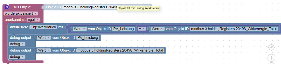

            Ich berechne das so:

             ![999_blockly_eigenverbrauch.jpg](/assets/uploads/files/999_blockly_eigenverbrauch.jpg)
            Ist bei mir relativ einfach da ich automatisch negative/positive Werte von meinem Zahler geliefert bekomme.
            Die beiden Debug Einträge sind für die Funktion nicht notwendig. Hatte ich zu Beginn drin um zu testen ob es richtig funktioniert.
