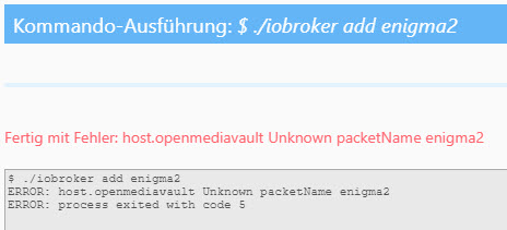

            wie bekomme ich die Aktuelle Version 0.0.9 denn installiert?
            Habe das ZIP runtergeladen, umbenannt und in den angegebenen Ordner kopiert.
            Wenn ich dann eine Instanz hinzufügen will kommt das:
              Enigma1.jpg `

                    OK. Dann hatte ich mich vielleicht nicht deutlich ausgedrückt.
                    Der Ordner "iobroker.enigma2" liegt schon an der richtigen Stelle in iobroker:
                    Aber wenn ich dann eine Instanz hinzufügen will erhalte ich halt den Fehler den ich oben gepostet habe.
                    Dazu jemand eine Idee?

                                    Ich bekomme den nicht installiert.
                                    Habe den nach
                                    /opt/iobroker/node_modules/
                                    ````(mit kleinem "b" im iobroker) entpackt und erhalte dann das Verzeichnis:
                                    /opt/iobroker/node_modules/ioBroker.enigma2-master
                                    Das nenne ich dann um in:
                                    drwxr-xr-x 6 root root 4096 Feb 7 12:34 iobroker.enigma2
                                    habe dann noch die rechte mal angepasst:
                                    drwxrwxrwx 6 root root 4096 Feb 7 12:34 iobroker.enigma2
                                    und erhalte beim Versuch zu installieren immer das:
                                     ![999_enigma_instanz_install_1.jpg](/assets/uploads/files/999_enigma_instanz_install_1.jpg)

                                      Ich bekomme genau den gleichen Fehler…... und habe den Adapter nicht zum ersten mal "installiert".

                                        Der lief bei mir auch ne ganze Zeit bis ich Admin und/oder JS-Controller upgrade gemacht habe.
                                        Hatte gehofft den wieder installieren zu können, aber geht scheinbar nicht.
                                        Schade.
                                          mikiline last edited by
                                          Vielleicht muss man den für Admin3 ready machen aber da hab ich keine Ahnung.
                                          Könnte evtl mal jemand (z.B. @Apollon) über das Ding schauen….ausser @Matten Matten weiss was zu tun ist
                                          @Matten Matten
                                          hier mal ein Link was zu ändern ist für Admin3
                                          Vielleicht ist der Adapter dann bekannt
                                          viewtopic.php?f=24&t=10268
                                          • Matten Matten
                                            Matten Matten last edited by
                                            @mikiline:
                                            @Matten Matten
                                            viewtopic.php?f=24&t=10268 `
                                            Vers. 0.0.10 -> Bitte testen
