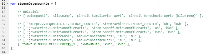

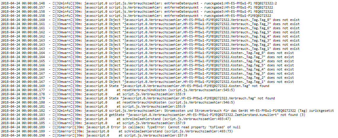

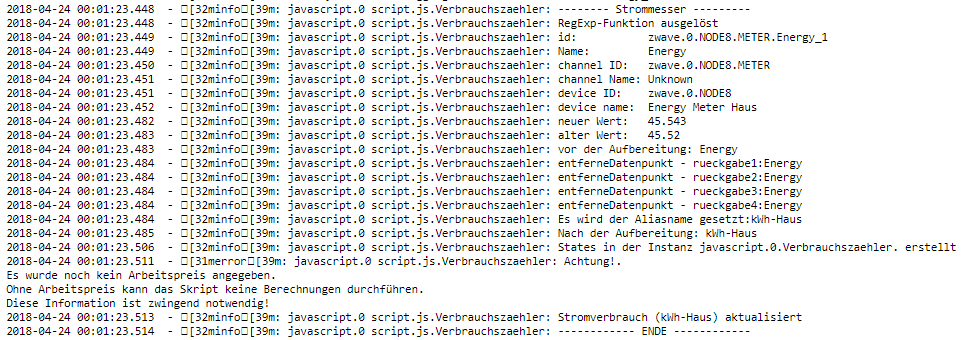

                                          • Lenny.CB
                                            Lenny.CB Most Active last edited by
                                            habe hier ein merkwürdiges Problem.
                                            Mitternacht werden die Datenpunkte Tag_1, Tag_2, usw. nicht gesetzt. 983_verbrauchszaehler1.png
                                            Zurzeit nutze will ich nur den Verbrauch von einem Gerät nutzen:````
                                            zwave.0.NODE8.METER.Energy_1
                                            Meine Konfiguration: ![983_verbrauchszaehler2.png](/assets/uploads/files/983_verbrauchszaehler2.png)
                                            hier passiert auch was: ![983_verbrauchszaehler3.png](/assets/uploads/files/983_verbrauchszaehler3.png)
                                            ABER, nun kommt das Merkwürdige, um Mitternacht wird ein ganz anderes Gerät behandelt: ![983_verbrauchszaehler4.png](/assets/uploads/files/983_verbrauchszaehler4.png)
                                            Ja, das Gerät ist aus meiner Objektliste, wurde aber nie im Script konfiguriert.
                                            Kann mir das jemand erklären?
