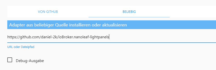

                                      Der Git-Weg:
                                      1\. Über das Git-Symbol -> Reiter "Beliebig" die URL oben einfügen

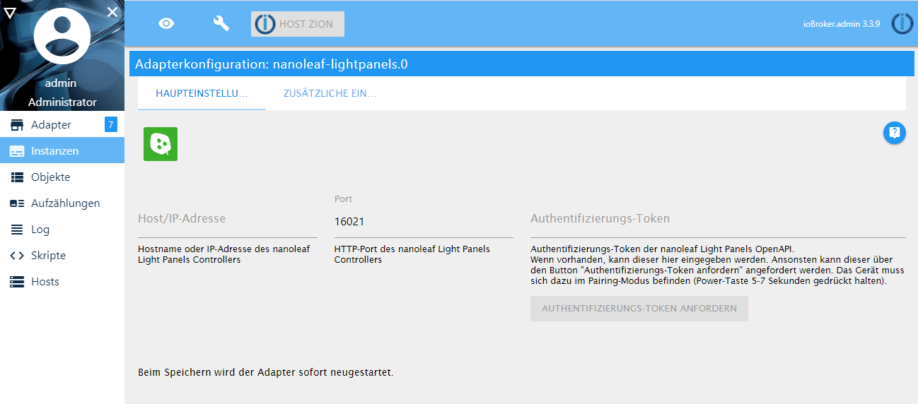

                                      4\. Instanz hinzufügen und in den Settings alles einstellen:
                                       ![2323_nano05.png](/assets/uploads/files/2323_nano05.png)
                                      Das muss gehen. Habe ich schon zig mal gemacht.
