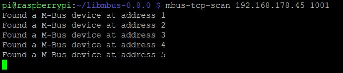

          @apollon77:
          Ich meine den Gerätescan im konfig Fenster. Findet der den 10er? Müsste dann aber eine andere ID Listen. `
          Ich habe immer genau diesen Gerätescan verwendet.
          Die vier Wäremkostenzähler mit der Adresse 1 - 4 werden vom M-Bus Adapter über den Gerätescan in der Konfiguration gefunden, der Zwischenzähler mit der Adresse 10 jedoch nicht. Zum Ausprobieren habe ich deshalb den mbus1 angelegt.
          Und so sieht der Log für mbus1 aus:

          Ich habe dem Wechselstromzwischenzähler nun die Adresse 5 gegeben. Mit der M-Bus Auslesesoftware der Fa, Relay funktioniert das Auslesen, mit dem M-Busadapter nicht.

          Und hier das Scanergebnis mit einem Raspi wo libmbus von rSCADA installiert ist:
           ![3639_screen7.jpg](/assets/uploads/files/3639_screen7.jpg)
          Und hier das Ausleseergebnis:
          pi@raspberrypi:~/libmbus-0.8.0 $ mbus-tcp-request-data 192.168.xxx.xx 1001 5

          • apollon77
            apollon77 last edited by
            Hast du mal versucht den problematischen Zähler per libmbus auszulesen? Geht es da?
            Der gerätescan den der Adapter Machtposition ein secondary Scan. Das heißt da sollten an sich ander IDs außer 1..10 kommen. Aber am finden scheint es ja nicht zu liegen.

              Hast du mal versucht den problematischen Zähler per libmbus auszulesen? Geht es da? `
              Ja, geht ohne Probleme. Das Ergebnis habe ich dem obigen Post angeheftet. Scan mit libmbus und Auslesen kein Problem. Ich baue mir wohl mit NodeRed wohl besser eine eigene Lösung? Wenn mir jemand verständlich erklären würde wie ich den libmbus in einem Javascript einbinden kann, dann wäre es sicher die optimale Lösung. Bisher hatte ich mal Versuchsweise mit NodeRed die xml Datei schreiben lassen und dann aus dem File die Daten ausgelesen.
