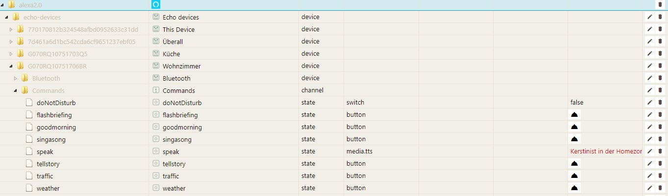

                                      Anscheinend muss man nach der Installation Alexa irgend einen Befehl geben (z.B. Schalte Licht an) dann werde die Felder befüllt.
                                      ****Nun habe ich aber noch für mich die wichtigste Frage, wie und was muss ich machen, damit Alexa eigene Sätze spricht?
                                      Gibt es da ein fertiges Skript für diesen Adapter? Ne kleine Anleitung, wie man das umsetzt wäre schön :P**** `

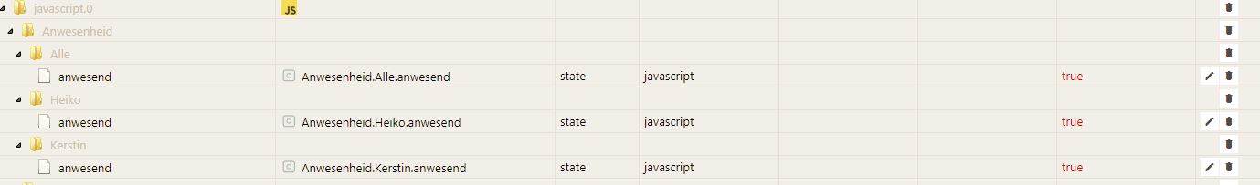

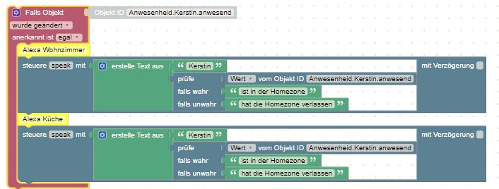

                                      Hier mal ein Beispiel für eine Ansage durch Alexa, wenn Jemand einen Bereich (bei mir heisst es Homezone) verlässt oder betritt.
                                      Alexa spricht dann brav den eingegebenen Text vom Blockly.

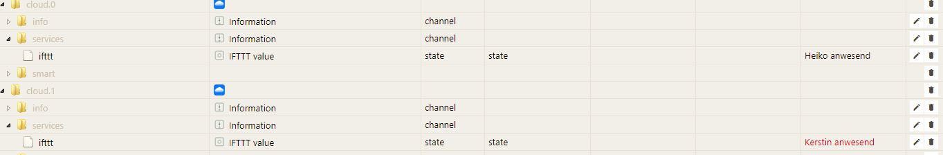

                                      Gelöst habe ich das mit IFTTT und einem Anwesenheitsdatenpunkt. Das Blockly geht natürlich auch mit anderen Datenpunkten. (Lichtschalter/Fensterkontakte/Bewegungsmelder usw. usw…)
                                      Blockly Export.
                                      <xml xmlns="http://www.w3.org/1999/xhtml"><block type="on_ext" id="wB;_|!Sff,s0Ur+=l|!Q" x="13" y="13"><mutation items="1"></mutation>
                                      <value name="OID0"><shadow type="field_oid" id="s2K06FL7XR~lv/fR!w!K"><field name="oid">javascript.0.Anwesenheid.Kerstin.anwesend</field></shadow></value>
                                      <statement name="STATEMENT"><block type="comment" id="X_huPt!WnV,%-%MH,,u,"><field name="COMMENT">Alexa Wohnzimmer</field>
                                          <next><block type="control" id="@LSEg:JT)2n=^ClQkp?s"><mutation delay_input="false"></mutation>
                                              <field name="OID">alexa2.0.echo-devices.G070RQ10751706BR.Commands.speak</field>
                                              <value name="VALUE"><block type="text_join" id="zxRbnluvevlPh|Gn.7vo"><mutation items="2"></mutation>
                                                  <value name="ADD0"><block type="text" id=",6khm!vEmRW,UBqp,p`t"><field name="TEXT">Kerstin</field></block></value>
                                                  <value name="ADD1"><block type="logic_ternary" id="UgI%hR;]kB{6f@Ib6jB5" inline="false"><value name="IF"><block type="get_value" id="7|/IIm:pEvp1EW~TY`^e"><field name="ATTR">val</field>
                                                          <field name="OID">javascript.0.Anwesenheid.Kerstin.anwesend</field></block></value>
                                                      <value name="THEN"><block type="text" id="bXT~(6JU-@-dIcY9Os^V"><field name="TEXT">ist in der Homezone</field></block></value>
                                                      <value name="ELSE"><block type="text" id=")*D^0XF~5C3x-#b6XSmJ"><field name="TEXT">hat die Homezone verlassen</field></block></value></block></value></block></value>
                                              <next><block type="comment" id="@m^t)^h.NB#7nvQ,|dCs"><field name="COMMENT">Alexa Küche</field>
                                                  <next><block type="control" id="}tW2nb7:ja`_ht/*g*qh"><mutation delay_input="false"></mutation>
                                                      <field name="OID">alexa2.0.echo-devices.G070RQ10751703Q5.Commands.speak</field>
                                                      <value name="VALUE"><block type="text_join" id="W(8lvY0O[L{xj_fEW]c7"><mutation items="2"></mutation>
                                                          <value name="ADD0"><block type="text" id="zNpEJxw[XRqXtaOD{o^5"><field name="TEXT">Kerstin</field></block></value>
                                                          <value name="ADD1"><block type="logic_ternary" id="#-x)M!QG5Y[TjHiA;al1" inline="false"><value name="IF"><block type="get_value" id="]4FelKokS}jCPYr7W|mK"><field name="ATTR">val</field>
                                                              <value name="THEN"><block type="text" id="5J1T(IP#Tm.cyA[U+2rh"><field name="TEXT">ist in der Homezone</field></block></value>
                                                              <value name="ELSE"><block type="text" id="A1Ya-9Yq#%3GbL1@a2M3"><field name="TEXT">hat die Homezone verlassen</field></block></value></block></value></block></value></block></next></block></next></block></next></block></statement></block></xml>
