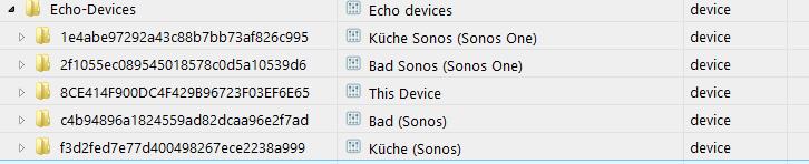

                                    LJSven last edited by
                                    ich habe 2 Stck. Sonos ONE - es scheint damit nicht zu gehen, oder? Ich bekomme folgende Warnings. Verstehe auch nciht, warum ich bei der SONOS immer 2 Devices habe?!
                                    alexa2.0	2018-07-26 10:38:09.581	warn	Unknown Device type A2OSP3UA4VC85F (PERSISTENT_CONNECTION,AUDIBLE,TIMERS_AND_ALARMS,AMAZON_MUSIC,REMINDERS,KINDLE_BOOKS,AUDIO_PLAYER,PEONY,SLEEP,CHANGE_NAME,TUNE_IN,DEREGISTER_DEVICE,I_HEART_RADIO,SU
                                    alexa2.0	2018-07-26 10:38:09.567	warn	Unknown Device type A2OSP3UA4VC85F (PERSISTENT_CONNECTION,AUDIBLE,TIMERS_AND_ALARMS,AMAZON_MUSIC,REMINDERS,KINDLE_BOOKS,AUDIO_PLAYER,PEONY,SLEEP,CHANGE_NAME,TUNE_IN,DEREGISTER_DEVICE,I_HEART_RADIO,SU
                                    ```` ![6907_sonos.jpg](/assets/uploads/files/6907_sonos.jpg)

                                          • apollon77
                                            apollon77 last edited by
                                            @LJSven:
                                            Wer sagt das damit was nicht geht. Das ist nur ne Info das der Adapter diese Device-typen noch nicht kennt. Nächste Version. Es sollte dennoch alles gehen.
                                            Kannst Du bitte die beiden Zeilen aus dem Logfile unter /opt/iobroker/log/… noch vollständig rausholen. SInd leider abgeschnitten. Danke
