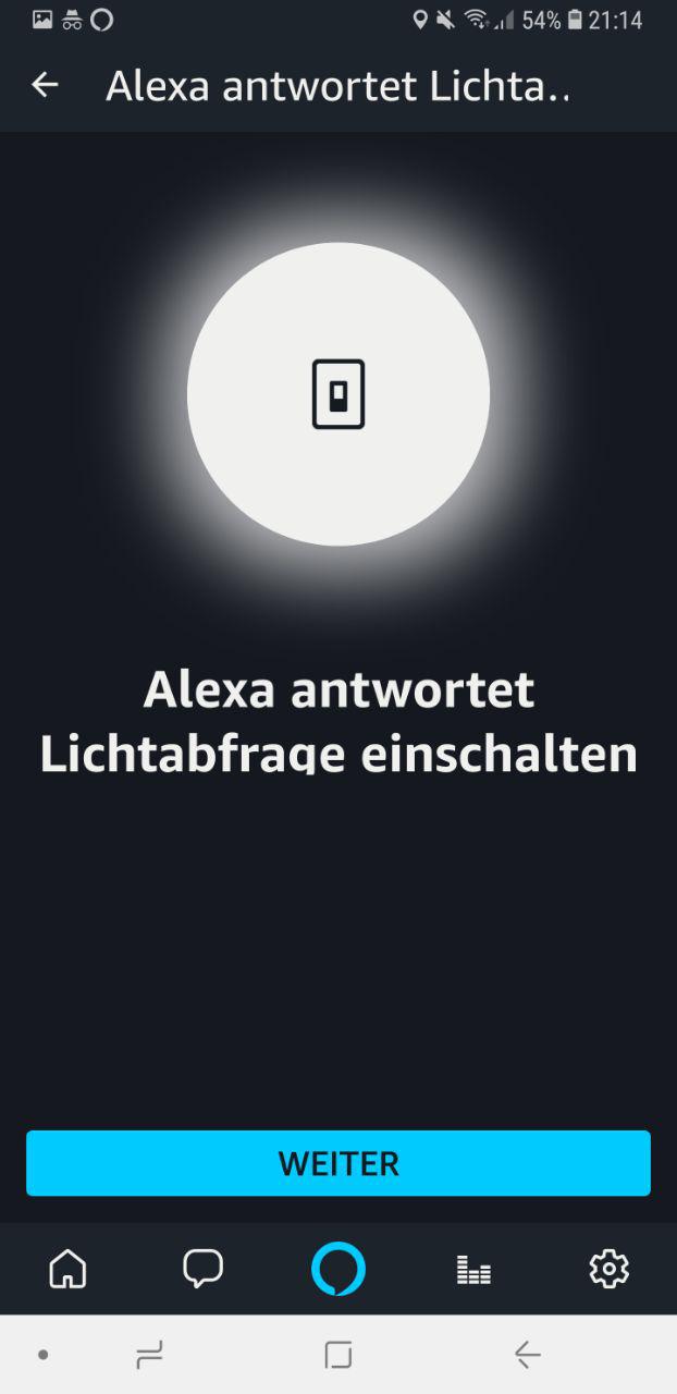

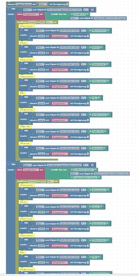

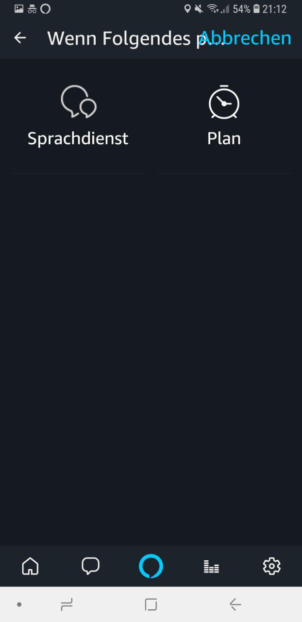

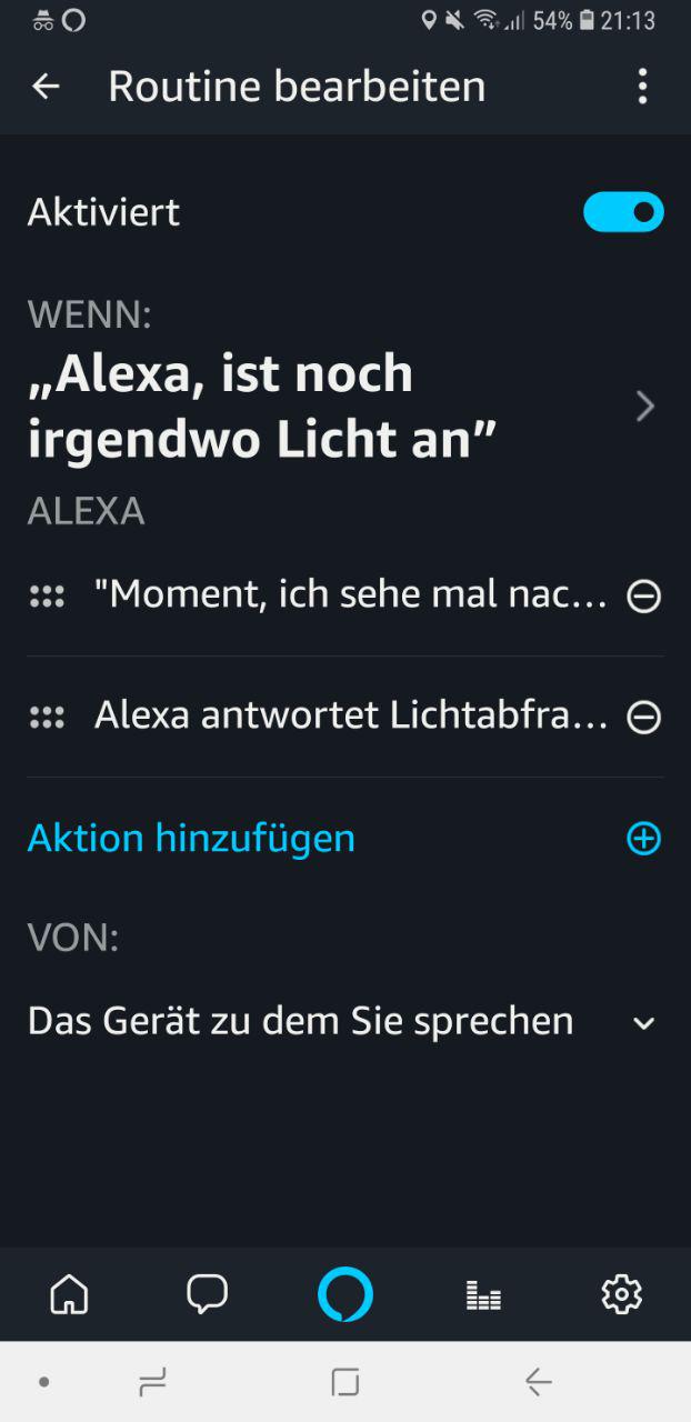

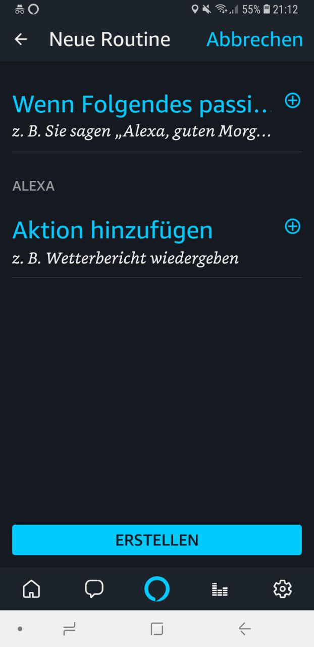

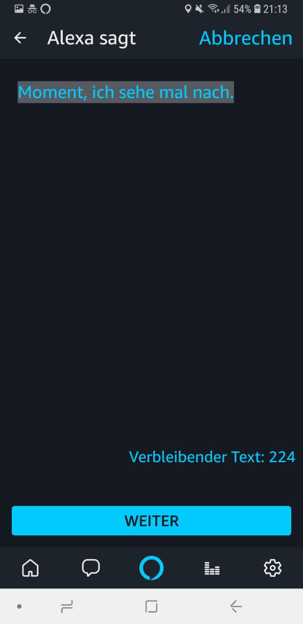

                        • dslraser
                          dslraser Forum Testing Most Active last edited by
                          Also dann hier weiter. Im Alexa2 Adapter Beitrag kam der Hinweis Scripte und Anwendungsmöglichkeiten hier zu posten. Ich antworte hier jetzt nur auf eine Frage aus dem anderen Beitrag.
                          viewtopic.php?p=167951#p167951
                          Beim ersten Scriptstart werden erst Objekte angelegt. Am Besten danach mal kurz den JS Adapter mal aktualisieren/anhalten -neu starten, das klappt bei mir immer am Besten.
                          Licht prüfen Script

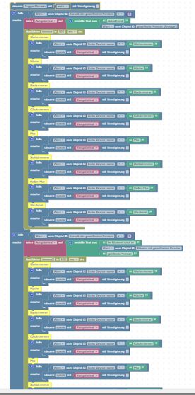

                          PS: das Licht-Script wird im Cloud Adapter als "Smart Gerät" hinzu gefügt.
                          Blockly Export Ausgabe Ansage über speak:
                           <xml xmlns="http://www.w3.org/1999/xhtml"><block type="control" id="@J7@ob/rsR9OCYN+!hI7" x="-187" y="-162"><mutation delay_input="false"></mutation>
                              <field name="OID">alexa2.0.History.#trigger</field>
                              <value name="VALUE"><block type="logic_boolean" id="oI]KS-#7{`Lh(W#]MB7C"><field name="BOOL">TRUE</field></block></value>
                              <next><block type="controls_if" id="{_JT|3Mpv*tSOVWD3Pz6"><value name="IF0"><block type="logic_compare" id="D?,*QGBBwauCm,Qte=Q-"><field name="OP">EQ</field>
                                      <value name="A"><block type="get_value" id="]irLwLWGul].x{m`.#.@"><field name="ATTR">val</field>
                                          <field name="OID">javascript.0.Status.Lichter.Anzahl_ein</field></block></value>
                                      <value name="B"><block type="math_number" id="5LL6xi4F_7}-aEi^jHY@"><field name="NUM">0</field></block></value></block></value>
                                  <statement name="DO0"><block type="variables_set" id="5VFfHYTB!S7A^A*?SicA"><field name="VAR">Ausgabetext</field>
                                      <value name="VALUE"><block type="text_join" id="4?k[0reCRn.mjkxHg41~"><mutation items="2"></mutation>
                                          <value name="ADD0"><block type="text" id="75Z)Wn`YF@;38~bIM;pA"><field name="TEXT">aktuell sind</field></block></value>
                                          <value name="ADD1"><block type="get_value" id="Vh/8rxU]yD!3mT}0y[eC"><field name="ATTR">val</field>
                                              <field name="OID">javascript.0.Status.Lichter.Ansage</field></block></value></block></value>
                                      <next><block type="timeouts_settimeout" id="xA_MJ^@=AB=-WtDTe(3}"><field name="NAME">timeout</field>
                                          <field name="DELAY">500</field>
                                          <field name="UNIT">ms</field>
                                          <statement name="STATEMENT"><block type="comment" id="s30b2{fSQ:a0uC3`+QWU"><field name="COMMENT">Wohnzimmer</field>
                                              <next><block type="controls_if" id="l(E24=q]l]b,GJDj4dSj"><value name="IF0"><block type="logic_compare" id="MKwJn0C!O]xc!~.9|B`*"><field name="OP">EQ</field>
                                                      <value name="A"><block type="get_value" id="p-SHbJ5Dmwr6djxg2ohH"><field name="ATTR">val</field>
                                                          <field name="OID">alexa2.0.History.name</field></block></value>
                                                      <value name="B"><block type="text" id="?}A;8(IyMF%F@(t]Kc~+"><field name="TEXT">Wohnzimmer</field></block></value></block></value>
                                                  <statement name="DO0"><block type="control" id=")M^jLcZ!hCpj,X={-`nV"><mutation delay_input="false"></mutation>
                                                      <field name="OID">alexa2.0.Echo-Devices.XXX.Commands.speak</field>
                                                      <value name="VALUE"><block type="variables_get" id="p)bNOdcZFVoq1e^M5V-."><field name="VAR">Ausgabetext</field></block></value></block></statement>
                                                  <next><block type="comment" id="As,dG(xO[B@wIYcyAG?h"><field name="COMMENT">Küche</field>
                                                      <next><block type="controls_if" id="wrH-}P(84mn7Y/rg8A[."><value name="IF0"><block type="logic_compare" id="kg.QKB751NaS#Ihk1Vlg"><field name="OP">EQ</field>
                                                              <value name="A"><block type="get_value" id="qnTz1Oe31sq:NXjmbxIJ"><field name="ATTR">val</field>
                                                              <value name="B"><block type="text" id="3=W.?c8BZN+QrGX4xL}h"><field name="TEXT">Küche</field></block></value></block></value>
                                                          <statement name="DO0"><block type="control" id="}?dK++*V.7JQcjG{3uhB"><mutation delay_input="false"></mutation>
                                                              <field name="OID">alexa2.0.Echo-Devices.XXXXXX.Commands.speak</field>
                                                              <value name="VALUE"><block type="variables_get" id="qHoN]~u1FI@iDQs*2C2v"><field name="VAR">Ausgabetext</field></block></value></block></statement>
                                                          <next><block type="comment" id="_amxz6B=9F}_2uEGsK}`"><field name="COMMENT">Badezimmer</field>
                                                              <next><block type="controls_if" id=".n7JtGwDJDGfaeyl!8*B"><value name="IF0"><block type="logic_compare" id="I-@9%{Ng!%}9rE#IESc;"><field name="OP">EQ</field>
                                                                      <value name="A"><block type="get_value" id="c?dSeG!fu]W8UO@?D4I3"><field name="ATTR">val</field>
                                                                      <value name="B"><block type="text" id="MivGV@*kt)3rY9COKpKA"><field name="TEXT">Badezimmer</field></block></value></block></value>
                                                                  <statement name="DO0"><block type="control" id="zTwXc~r8Ldt0u-5TNcVn"><mutation delay_input="false"></mutation>
                                                                      <field name="OID">alexa2.0.Echo-Devices.XXXXX.Commands.speak</field>
                                                                      <value name="VALUE"><block type="variables_get" id="*X*~qQG3]~[NC{WMMndW"><field name="VAR">Ausgabetext</field></block></value></block></statement>
                                                                  <next><block type="comment" id="CJNG59[?CJ|U-=Bf]c)z"><field name="COMMENT">Gästezimmer</field>
                                                                      <next><block type="controls_if" id="OC]k1_}iDlExQPVc=(ib"><value name="IF0"><block type="logic_compare" id="OBIXw6hJ@]2Xr`HBIz5h"><field name="OP">EQ</field>
                                                                              <value name="A"><block type="get_value" id="=x~5W)ns/VV;c|RFqQcE"><field name="ATTR">val</field>
                                                                              <value name="B"><block type="text" id="IxW:hplIvDQm1ax=@X+M"><field name="TEXT">Gästezimmer</field></block></value></block></value>
                                                                          <statement name="DO0"><block type="control" id="g+2]wvsrhR8vxv7c,kJ_"><mutation delay_input="false"></mutation>
                                                                              <value name="VALUE"><block type="variables_get" id="5q6/z~S`0DeJ6sYrWhj1"><field name="VAR">Ausgabetext</field></block></value></block></statement>
                                                                          <next><block type="comment" id="C6,wSh?BEZ,G:B9Tl@#w"><field name="COMMENT">Flur</field>
                                                                              <next><block type="controls_if" id="l/g@UNw6pzeQ6_698R:-"><value name="IF0"><block type="logic_compare" id="=Z)D6qrCzY2oU/fVV93A"><field name="OP">EQ</field>
                                                                                      <value name="A"><block type="get_value" id="StsaG2CB;*5f5wIvH,kE"><field name="ATTR">val</field>
                                                                                      <value name="B"><block type="text" id="7N;yy7cC=tE`}MYOFfF6"><field name="TEXT">Flur</field></block></value></block></value>
                                                                                  <statement name="DO0"><block type="control" id="5#-V887QhCCSAzI+twok"><mutation delay_input="false"></mutation>
                                                                                      <value name="VALUE"><block type="variables_get" id="NurE:%K_z!^Vlj(fn5qI"><field name="VAR">Ausgabetext</field></block></value></block></statement>
                                                                                  <next><block type="comment" id="qKD3bDxHV;NBtuFFs|e."><field name="COMMENT">Schlafzimmer</field>
                                                                                      <next><block type="controls_if" id="iMz(H}c1#NO@KVNnhnlQ"><value name="IF0"><block type="logic_compare" id="z`vyyAWvaYdxt8YZt,0O"><field name="OP">EQ</field>
                                                                                              <value name="A"><block type="get_value" id="mEF)naqwJ#xLCe1NeKO:"><field name="ATTR">val</field>
                                                                                              <value name="B"><block type="text" id="F7::fb4cokeJJD:fk~pV"><field name="TEXT">Schlafzimmer</field></block></value></block></value>
                                                                                          <statement name="DO0"><block type="control" id="{2s/h/xpkm]F+1ik-f4m"><mutation delay_input="false"></mutation>
                                                                                              <field name="OID">alexa2.0.Echo-Devices.XXXXXXX.Commands.speak</field>
                                                                                              <value name="VALUE"><block type="variables_get" id="ft7Uf33@IB1zu_xdTAxn"><field name="VAR">Ausgabetext</field></block></value></block></statement>
                                                                                          <next><block type="comment" id="wIYZ1bLOSjFi=NxT9WcM"><field name="COMMENT">Keller-Flur</field>
                                                                                              <next><block type="controls_if" id="%EEK(pKJ%lGo)32cR7qF"><value name="IF0"><block type="logic_compare" id="7Mb(anM]kR9056)gxqnW"><field name="OP">EQ</field>
                                                                                                      <value name="A"><block type="get_value" id="xF~b7`{fV||4n}zB-}.u"><field name="ATTR">val</field>
                                                                                                      <value name="B"><block type="text" id="VH^2CJsPGOd!6hGoqdK4"><field name="TEXT">Keller-Flur</field></block></value></block></value>
                                                                                                  <statement name="DO0"><block type="control" id="F_[xezXeyr~*(A=q.YFJ"><mutation delay_input="false"></mutation>
                                                                                                      <field name="OID">alexa2.0.Echo-Devices.XXXXXXXX.Commands.speak</field>
                                                                                                      <value name="VALUE"><block type="variables_get" id="SjtrIJ?gA20oj88N|srb"><field name="VAR">Ausgabetext</field></block></value></block></statement>
                                                                                                  <next><block type="comment" id="E#D1a/,rcH`dm3?Nx^:q"><field name="COMMENT">Werkstatt</field>
                                                                                                      <next><block type="controls_if" id="=s~d:-WIg1#TE`^zf9[4"><value name="IF0"><block type="logic_compare" id="*:X%VM^+2MoYl-:u!WK`"><field name="OP">EQ</field>
                                                                                                              <value name="A"><block type="get_value" id="6fnRWyK0;P(.x;H{)22T"><field name="ATTR">val</field>
                                                                                                              <value name="B"><block type="text" id="S:#keRENw1gGjHWLUD!-"><field name="TEXT">Werkstatt</field></block></value></block></value>
                                                                                                          <statement name="DO0"><block type="control" id="ql@`4(PNtjS_AM0bEqD+"><mutation delay_input="false"></mutation>
                                                                                                              <field name="OID">alexa2.0.Echo-Devices.XXXXXXXXX.Commands.speak</field>
                                                                                                              <value name="VALUE"><block type="variables_get" id="P[ojMqQDVRouu#vN~{[%"><field name="VAR">Ausgabetext</field></block></value></block></statement></block></next></block></next></block></next></block></next></block></next></block></next></block></next></block></next></block></next></block></next></block></next></block></next></block></next></block></next></block></next></block></statement></block></next></block></statement>
                                  <next><block type="controls_if" id="N+F+/fYbDeMZL#(HaEo|"><value name="IF0"><block type="logic_compare" id="T+)nZ(]w4LgDY/|?p56g"><field name="OP">NEQ</field>
                                          <value name="A"><block type="get_value" id="k=BXdEuQo7?Mo%bdfdng"><field name="ATTR">val</field>
                                          <value name="B"><block type="math_number" id="j-blGyC;V4jTLHKvikXr"><field name="NUM">0</field></block></value></block></value>
                                      <statement name="DO0"><block type="variables_set" id="mk,--n%8x}e1WshOCBc."><field name="VAR">Ausgabetext</field>
                                          <value name="VALUE"><block type="text_join" id="Ew3VTw7qG|Fx:}vq3hIR"><mutation items="3"></mutation>
                                              <value name="ADD0"><block type="text" id="Lo0@rGsN^gt1iZ#@~A/7"><field name="TEXT">Im Moment sind im</field></block></value>
                                              <value name="ADD1"><block type="get_value" id="i?[Ze,W23|M`_S5@d?;q"><field name="ATTR">val</field>
                                                  <field name="OID">javascript.0.Status.Lichter.Raum</field></block></value>
                                              <value name="ADD2"><block type="text" id="NqEob9;8UT11wT`dCQi#"><field name="TEXT">eingeschaltete Lampen</field></block></value></block></value>
                                          <next><block type="timeouts_settimeout" id="^c,bQ)^![(HGz2QrWw/u"><field name="NAME">timeout2</field>
                                              <statement name="STATEMENT"><block type="comment" id="3e5[cR-lQ2P@g3-V]T.*"><field name="COMMENT">Wohnzimmer</field>
                                                  <next><block type="controls_if" id="KauxWUEJAP2sp)D%Cdm9"><value name="IF0"><block type="logic_compare" id="F4MK(fbY8WU[yWO)@Z~O"><field name="OP">EQ</field>
                                                          <value name="A"><block type="get_value" id="Oe@)VM+1Y`_1YJn?6xyl"><field name="ATTR">val</field>
                                                          <value name="B"><block type="text" id="Q8@T8q|P]D*WR6aG#*j0"><field name="TEXT">Wohnzimmer</field></block></value></block></value>
                                                      <statement name="DO0"><block type="control" id="r|w?GKF2R8A%WSX@AP[|"><mutation delay_input="false"></mutation>
                                                          <value name="VALUE"><block type="variables_get" id="HTcKd2V9F)=k:Ae4mS}F"><field name="VAR">Ausgabetext</field></block></value></block></statement>
                                                      <next><block type="comment" id="Lg@:ha-a2x,0rfhC.]_="><field name="COMMENT">Küche</field>
                                                          <next><block type="controls_if" id="DTWD3KK_f2CmowWl}Dw+"><value name="IF0"><block type="logic_compare" id="*r~k%Po!vzUQHybU`)sv"><field name="OP">EQ</field>
                                                                  <value name="A"><block type="get_value" id="285L,qT@eWkZS(#hgXnl"><field name="ATTR">val</field>
                                                                  <value name="B"><block type="text" id="w!HtM,nb,KI1aqaOeI36"><field name="TEXT">Küche</field></block></value></block></value>
                                                              <statement name="DO0"><block type="control" id="_H{%k4b|sj!:P^rDu%};"><mutation delay_input="false"></mutation>
                                                                  <value name="VALUE"><block type="variables_get" id="~51B8(3{stq1BpR1J~p%"><field name="VAR">Ausgabetext</field></block></value></block></statement>
                                                              <next><block type="comment" id="0Y;8c=RG%f;qqP2yyjbm"><field name="COMMENT">Badezimmer</field>
                                                                  <next><block type="controls_if" id="JS`zfpqZ~NiBhWxa_;gH"><value name="IF0"><block type="logic_compare" id="-7AVWpsa42LalJseqzv{"><field name="OP">EQ</field>
                                                                          <value name="A"><block type="get_value" id="cm6sMr|*pCsxx{9uCMrm"><field name="ATTR">val</field>

                          Hier die Screenshots.

                                      Ich muss das Script bei mir auch noch mal ändern. Ich habe einfach zu viele Fenster….Wenn einige im Erdgeschoss und noch einige im Keller geöffnet sind kommt nix mehr. Ich habe die Ausgabe mal in das Routinenfenster in der App kopiert (da wo man Alexa auch was sagen lassen kann)
                                      Da war dann klar zu sehen das es mehr als 250 Zeichen sind.
                                      Ich baue mir das Script um und werde Alexa dann nur die Räume mit geöffneten Fenstern ansagen lassen, dann reichen die 250 Zeichen wahrscheinlich.(ich müsste mal zählen wie viel Zeichen da maximal zusammen kommen wenn alle Räume ein geöffnetes Fenster hätten.
                                      Für die Abfrage von Licht habe ich das schon so.
                                      Im Bild schön zu sehen. Da fehlen dann noch die "Einleitungsworte" vom sayit Script und schon geht es nicht mehr. (und Fenster gibt es noch einige mehr bei mir)![](</s><URL url=)<link_text text="https://uploads.tapatalk-cdn.com/201808 ... 6cd00f.jpg">https://uploads.tapatalk-cdn.com/20180810/896367f2bc68461bb9b1ca0f6a6cd00f.jpg</link_text>" />
                                      • dslraser
                                        Alexa, sind noch irgendwo Fenster auf…
                                        Ich habe meine Ansage/Abfrage über das Gewerk Fenster verändert und lasse mir nun Raumnamen mit geöffneten Fenstern ansagen.
                                        Das Gewerk für dieses Script heißt Fenster
                                        Wenn bei Euch das Gewerk für Fensterkontakte anders heißt muss das im Script angepasst werden.
                                        (mit der Ansage einzelner Fenster wurde bei mir das 250 Zeichen Limit von Alexa speak gesprengt.)
                                        Bei mehreren Echos/Alexas wird die Anfrage an dem Gerät beantwortet wo sie gestellt wurde. Ich habe hier mehrere Echos in mehreren Räumen im Blockly, zu sehen an den gelben Kommentaren.

                                        <value name="ADD0"><block type="text" id="75Z)WnYF@;38~bIM;pA"><field name="TEXT">aktuell sind</field></block></value> <value name="ADD1"><block type="get_value" id="Vh/8rxU]yD!3mT}0y[eC"><field name="ATTR">val</field> <field name="OID">javascript.0.Status.Fenster.Ansage</field></block></value></block></value> <next><block type="timeouts_settimeout" id="xA_MJ^@=AB=-WtDTe(3}"><field name="NAME">timeout</field> <field name="DELAY">500</field> <field name="UNIT">ms</field> <statement name="STATEMENT"><block type="comment" id="s30b2{fSQ:a0uC3+QWU"><field name="COMMENT">Wohnzimmer</field>
                                        <next><block type="controls_if" id="l(E24=q]l]b,GJDj4dSj"><value name="IF0"><block type="logic_compare" id="MKwJn0C!O]xc!~.9|B*"><field name="OP">EQ</field> <value name="A"><block type="get_value" id="p-SHbJ5Dmwr6djxg2ohH"><field name="ATTR">val</field> <field name="OID">alexa2.0.History.name</field></block></value> <value name="B"><block type="text" id="?}A;8(IyMF%F@(t]Kc~+"><field name="TEXT">Wohnzimmer</field></block></value></block></value> <statement name="DO0"><block type="control" id=")M^jLcZ!hCpj,X={-nV"><mutation delay_input="false"></mutation>
                                        <field name="OID">alexa2.0.Echo-Devices.xxx.Commands.speak</field>
                                        <statement name="DO0"><block type="control" id="}?dK++V.7JQcjG{3uhB"><mutation delay_input="false"></mutation>
                                        <next><block type="comment" id="amxz6B=9F}2uEGsK}"><field name="COMMENT">Badezimmer</field> <next><block type="controls_if" id=".n7JtGwDJDGfaeyl!8*B"><value name="IF0"><block type="logic_compare" id="I-@9%{Ng!%}9rE#IESc;"><field name="OP">EQ</field> <value name="A"><block type="get_value" id="c?dSeG!fu]W8UO@?D4I3"><field name="ATTR">val</field> <field name="OID">alexa2.0.History.name</field></block></value> <value name="B"><block type="text" id="MivGV@*kt)3rY9COKpKA"><field name="TEXT">Badezimmer</field></block></value></block></value> <statement name="DO0"><block type="control" id="zTwXc~r8Ldt0u-5TNcVn"><mutation delay_input="false"></mutation> <field name="OID">alexa2.0.Echo-Devices.xxx.Commands.speak</field> <field name="WITH_DELAY">FALSE</field> <value name="VALUE"><block type="variables_get" id="*X*~qQG3]~[NC{WMMndW"><field name="VAR">Ausgabetext</field></block></value></block></statement> <next><block type="comment" id="CJNG59[?CJ|U-=Bf]c)z"><field name="COMMENT">Gästezimmer</field> <next><block type="controls_if" id="OC]k1_}iDlExQPVc=(ib"><value name="IF0"><block type="logic_compare" id="OBIXw6hJ@]2XrHBIz5h"><field name="OP">EQ</field>
                                        <value name="VALUE"><block type="variables_get" id="5q6/z~S0DeJ6sYrWhj1"><field name="VAR">Ausgabetext</field></block></value></block></statement> <next><block type="comment" id="C6,wSh?BEZ,G:B9Tl@#w"><field name="COMMENT">Flur</field> <next><block type="controls_if" id="l/g@UNw6pzeQ6_698R:-"><value name="IF0"><block type="logic_compare" id="=Z)D6qrCzY2oU/fVV93A"><field name="OP">EQ</field> <value name="A"><block type="get_value" id="StsaG2CB;*5f5wIvH,kE"><field name="ATTR">val</field> <field name="OID">alexa2.0.History.name</field></block></value> <value name="B"><block type="text" id="7N;yy7cC=tE}MYOFfF6"><field name="TEXT">Flur</field></block></value></block></value>
                                        <next><block type="controls_if" id="iMz(H}c1#NO@KVNnhnlQ"><value name="IF0"><block type="logic_compare" id="zvyyAWvaYdxt8YZt,0O"><field name="OP">EQ</field> <value name="A"><block type="get_value" id="mEF)naqwJ#xLCe1NeKO:"><field name="ATTR">val</field> <field name="OID">alexa2.0.History.name</field></block></value> <value name="B"><block type="text" id="F7::fb4cokeJJD:fk~pV"><field name="TEXT">Schlafzimmer</field></block></value></block></value> <statement name="DO0"><block type="control" id="{2s/h/xpkm]F+1ik-f4m"><mutation delay_input="false"></mutation> <field name="OID">alexa2.0.Echo-Devices.xxx.Commands.speak</field> <field name="WITH_DELAY">FALSE</field> <value name="VALUE"><block type="variables_get" id="ft7Uf33@IB1zu_xdTAxn"><field name="VAR">Ausgabetext</field></block></value></block></statement> <next><block type="comment" id="wIYZ1bLOSjFi=NxT9WcM"><field name="COMMENT">Keller-Flur</field> <next><block type="controls_if" id="%EEK(pKJ%lGo)32cR7qF"><value name="IF0"><block type="logic_compare" id="7Mb(anM]kR9056)gxqnW"><field name="OP">EQ</field> <value name="A"><block type="get_value" id="xF~b7{fV||4n}zB-}.u"><field name="ATTR">val</field>
                                        [xezXeyr~(A=q.YFJ"><mutation delay_input="false"></mutation>
                                        <next><block type="comment" id="E#D1a/,rcHdm3?Nx^:q"><field name="COMMENT">Werkstatt</field> <next><block type="controls_if" id="=s~d:-WIg1#TE^zf9[4"><value name="IF0"><block type="logic_compare" id="
                                        :X%VM^+2MoYl-:u!WK"><field name="OP">EQ</field> <value name="A"><block type="get_value" id="6fnRWyK0;P(.x;H{)22T"><field name="ATTR">val</field> <field name="OID">alexa2.0.History.name</field></block></value> <value name="B"><block type="text" id="S:#keRENw1gGjHWLUD!-"><field name="TEXT">Werkstatt</field></block></value></block></value> <statement name="DO0"><block type="control" id="ql@4(PNtjS_AM0bEqD+"><mutation delay_input="false"></mutation>
                                        <field name="OID">javascript.0.Status.Fenster.Anzahl_auf</field></block></value>
                                        <value name="ADD1"><block type="get_value" id="i?[Ze,W23|M_S5@d?;q"><field name="ATTR">val</field> <field name="OID">javascript.0.Status.Fenster.Raum</field></block></value> <value name="ADD2"><block type="text" id="NqEob9;8UT11wTdCQi#"><field name="TEXT">geöffnete Fenster</field></block></value></block></value>
                                        <statement name="STATEMENT"><block type="comment" id="3e5[cR-lQ2P@g3-V]T."><field name="COMMENT">Wohnzimmer</field>
                                        <value name="A"><block type="get_value" id="Oe@)VM+1Y_1YJn?6xyl"><field name="ATTR">val</field> <field name="OID">alexa2.0.History.name</field></block></value> <value name="B"><block type="text" id="Q8@T8q|P]D*WR6aG#*j0"><field name="TEXT">Wohnzimmer</field></block></value></block></value> <statement name="DO0"><block type="control" id="r|w?GKF2R8A%WSX@AP[|"><mutation delay_input="false"></mutation> <field name="OID">alexa2.0.Echo-Devices.xxx.Commands.speak</field> <field name="WITH_DELAY">FALSE</field> <value name="VALUE"><block type="variables_get" id="HTcKd2V9F)=k:Ae4mS}F"><field name="VAR">Ausgabetext</field></block></value></block></statement> <next><block type="comment" id="Lg@:ha-a2x,0rfhC.]_="><field name="COMMENT">Küche</field> <next><block type="controls_if" id="DTWD3KK_f2CmowWl}Dw+"><value name="IF0"><block type="logic_compare" id="*r~k%Po!vzUQHybU)sv"><field name="OP">EQ</field>
                                        <next><block type="controls_if" id="JSzfpqZ~NiBhWxa_;gH"><value name="IF0"><block type="logic_compare" id="-7AVWpsa42LalJseqzv{"><field name="OP">EQ</field> <value name="A"><block type="get_value" id="cm6sMr|*pCsxx{9uCMrm"><field name="ATTR">val</field> <field name="OID">alexa2.0.History.name</field></block></value> <value name="B"><block type="text" id="7+szyIbBBP!dtC~D1h)O"><field name="TEXT">Badezimmer</field></block></value></block></value> <statement name="DO0"><block type="control" id="Hg;Dq%gJEXg{SLV;t6{6"><mutation delay_input="false"></mutation> <field name="OID">alexa2.0.Echo-Devices.xxx.Commands.speak</field> <field name="WITH_DELAY">FALSE</field> <value name="VALUE"><block type="variables_get" id="*lX{ZMVBTc}A1!gM9H"><field name="VAR">Ausgabetext</field></block></value></block></statement> <next><block type="comment" id=":Ka+W*uwIV:h(pjzq_h,"><field name="COMMENT">Gästezimmer</field> <next><block type="controls_if" id="Ug#8mH1FI!icK/)QEYjQ"><value name="IF0"><block type="logic_compare" id=")@76q4MZ/}oCH_mLKWO4"><field name="OP">EQ</field> <value name="A"><block type="get_value" id="iI-HkvUXFC@;;_+[TcRP"><field name="ATTR">val</field> <field name="OID">alexa2.0.History.name</field></block></value> <value name="B"><block type="text" id="#:=Dp]Dt1gil*WOPj/h{"><field name="TEXT">Gästezimmer</field></block></value></block></value> <statement name="DO0"><block type="control" id="yoHnz^WG58=+X)|S-u8#"><mutation delay_input="false"></mutation> <field name="OID">alexa2.0.Echo-Devices.xxx.Commands.speak</field> <field name="WITH_DELAY">FALSE</field> <value name="VALUE"><block type="variables_get" id="Y8LHCPPH..OnEJN^sjFQ"><field name="VAR">Ausgabetext</field></block></value></block></statement> <next><block type="comment" id="!40Mmgu)T0A3-qPaF9yO"><field name="COMMENT">Flur</field> <next><block type="controls_if" id="b/SgE1YjT,ld[nn}{%RH"><value name="IF0"><block type="logic_compare" id="c)SjW;jeX|#Fh/Cha,,3"><field name="OP">EQ</field> <value name="A"><block type="get_value" id="H9=}F/!XKY9UBnnbr~D/"><field name="ATTR">val</field> <field name="OID">alexa2.0.History.name</field></block></value> <value name="B"><block type="text" id="r^EgI!FQ;-DPWFF_D!C1"><field name="TEXT">Flur</field></block></value></block></value> <statement name="DO0"><block type="control" id=";7jyou9f+V(5**;CDV?"><mutation delay_input="false"></mutation>
                                        <value name="VALUE"><block type="variables_get" id="Q_k9kSJVNP5e%a8((xhe"><field name="VAR">Ausgabetext</field></block></value></block></statement>
                                        <next><block type="comment" id="?k8YL[;!mE5;-NddVTc"><field name="COMMENT">Schlafzimmer</field> <next><block type="controls_if" id="zyeAn3wMc!;hYZDhK)hy"><value name="IF0"><block type="logic_compare" id="bq=B-rG}sw}7gG1{/Y-."><field name="OP">EQ</field> <value name="A"><block type="get_value" id="ZrS-l8E!}8.4{,qM9
                                        i"><field name="ATTR">val</field>
                                        <value name="B"><block type="text" id="te+gSwhWiVR4,scYV%ca"><field name="TEXT">Schlafzimmer</field></block></value></block></value>
                                        <statement name="DO0"><block type="control" id="grH6#whY1.N-q[pLM5X."><mutation delay_input="false"></mutation>
                                        <value name="VALUE"><block type="variables_get" id="[hMf^;p|,CaZVyd+qTm~"><field name="VAR">Ausgabetext</field></block></value></block></statement>
                                        <next><block type="comment" id="N3@K2BRC7C5N9daBycv_"><field name="COMMENT">Keller-Flur</field>
                                        <next><block type="controls_if" id="HPxOdxs4N%j2umWTfUNG"><value name="IF0"><block type="logic_compare" id="DX=kCQ/,E6kqYsQ}/=[e"><field name="OP">EQ</field>
                                        <value name="A"><block type="get_value" id="XionPRa91nQ16NK(N9+."><field name="ATTR">val</field>
                                        <value name="B"><block type="text" id="ZB}mEWERKZ/fb~Lwd1A"><field name="TEXT">Keller-Flur</field></block></value></block></value>
                                        <statement name="DO0"><block type="control" id="kPLG+9decg
                                        iGUm87-2"><mutation delay_input="false"></mutation> <field name="OID">alexa2.0.Echo-Devices.xxx.speak</field> <field name="WITH_DELAY">FALSE</field> <value name="VALUE"><block type="variables_get" id="}.I+7-Frw4fjj1-N[AeP"><field name="VAR">Ausgabetext</field></block></value></block></statement> <next><block type="comment" id="C~L9w[G_b.Hb*%7oT~aE"><field name="COMMENT">Werkstatt</field> <next><block type="controls_if" id=";ot|i:)I|EwW@zS,B2"><value name="IF0"><block type="logic_compare" id="H!ldSYtR|C|^VcqxS;Xt"><field name="OP">EQ</field>
                                        <value name="A"><block type="get_value" id="I)o6A2U2(,A7e|4.8lo."><field name="ATTR">val</field>
                                        <value name="B"><block type="text" id="s4owS.Ww){6ayek?VzFb"><field name="TEXT">Werkstatt</field></block></value></block></value>
                                        <statement name="DO0"><block type="control" id="5Gh
                                        aVl-x(IPCnF@5,5/"><mutation delay_input="false"></mutation>
                                        <value name="VALUE"><block type="variables_get" id="dmO{yR;|g@(rZJE,HX4k"><field name="VAR">Ausgabetext</field></block></value></block></statement></block></next></block></next></block></next></block></next></block></next></block></next></block></next></block></next></block></next></block></next></block></next></block></next></block></next></block></next></block></next></block></statement></block></next></block></statement></block></next></block></next></block></xml>
                                         ![3822_fenster_blockly.jpg](/assets/uploads/files/3822_fenster_blockly.jpg)
                                          <value name="ADD1"><block type="get_value" id="i?[Ze,W23|M_S5@d?;q"><field name="ATTR">val</field> <field name="OID">javascript.0.Status.Lichter.Raum</field></block></value> <value name="ADD2"><block type="text" id="NqEob9;8UT11wTdCQi#"><field name="TEXT">eingeschaltete Lampen</field></block></value></block></value>
                                          iGUm87-2"><mutation delay_input="false"></mutation> <field name="OID">alexa2.0.Echo-Devices.xxx.Commands.speak</field> <field name="WITH_DELAY">FALSE</field> <value name="VALUE"><block type="variables_get" id="}.I+7-Frw4fjj1-N[AeP"><field name="VAR">Ausgabetext</field></block></value></block></statement> <next><block type="comment" id="C~L9w[G_b.Hb*%7oT~aE"><field name="COMMENT">Werkstatt</field> <next><block type="controls_if" id=";ot|i:)I|EwW@zS,B2"><value name="IF0"><block type="logic_compare" id="H!ldSYtR|C|^VcqxS;Xt"><field name="OP">EQ</field>
                                           ![3822_licht_blockly.jpg](/assets/uploads/files/3822_licht_blockly.jpg)
                                           ![3822_cloud_adapter.jpg](/assets/uploads/files/3822_cloud_adapter.jpg)
                                           ![3822_licht-1.jpg](/assets/uploads/files/3822_licht-1.jpg)
                                           ![3822_licht-2.jpg](/assets/uploads/files/3822_licht-2.jpg)
                                           ![3822_licht-3.jpg](/assets/uploads/files/3822_licht-3.jpg)
                                           ![3822_licht-4.jpg](/assets/uploads/files/3822_licht-4.jpg)
                                           ![3822_licht-5.jpg](/assets/uploads/files/3822_licht-5.jpg)
