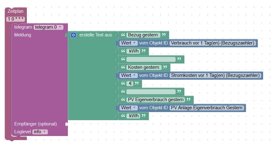

                        Ich habe dein Script seit gestern am laufen und habe zu den Telegram-Meldungen eine Frage:
                        Was kann mir da als Nachricht geschickt werden?
                        Kannst du dein globales Javascript bitte mal zeigen?

                          Hi Volker,
                          um Nachrichten via Telegram schicken zu lassen benötigst du eine Telegram Instanz und einem Token. Wie man das alles macht, ist hier sehr gut erklärt:
                          https://github.com/ioBroker/ioBroker.te … am-adapter
                          Wenn du dann eine "grüne Ampel" in der Instanz hast, kannst du dir über ein Script Nachrichten schicken lassen.
                          Ein einfacher Befehl wäre:
                          sendTo("telegram.0", {
                          text: "Deine Nachricht",
                          chatId: <dein chatid="">});
                          Wie du deine ChatID erhältst, wird auch in dem Link erklärt.</dein>

                                      @Röstkartoffel
                                      So wie ich das sehe muss ja auch festgelegt werden was versendet werden soll. Die Datenpunkte werden nicht einfach automatisch versendet.
                                      Ich mache das z: B. mit Blockly in einem extra Script da ich noch eigene Werte aus den Verbräuchen berechne (Eigenverbrauch).**
                                       ![1110_telegrammverbrauch.jpg](/assets/uploads/files/1110_telegrammverbrauch.jpg) ** `
