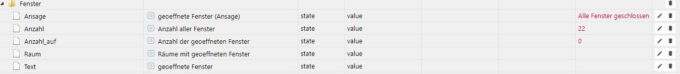

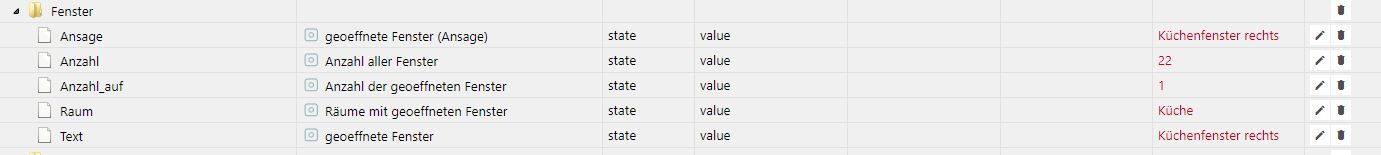

                                      Ich nehme diese, so passt es bei mir
                                      alle Fenster geschlossen = Datenpunkt geöffnete Fenster (Ansage)
                                       ![3822_fenster_zu.jpg](/assets/uploads/files/3822_fenster_zu.jpg)
                                       ![3822_alle_fenster_geschlossen.jpg](/assets/uploads/files/3822_alle_fenster_geschlossen.jpg)
                                      mindestens ein Raum mit geöffnetem Fenster = Datenpunkt Räume mit geöffneten Fenster
                                       ![3822_fenster_auf.jpg](/assets/uploads/files/3822_fenster_auf.jpg)
                                       ![3822_ein_fenster_auf.jpg](/assets/uploads/files/3822_ein_fenster_auf.jpg)
                                      • haselchen
                                        haselchen Most Active last edited by
                                        Bei welchem Blocky Punkt sagt sie denn, dass alles geschlossen ist?
                                        • dslraser
                                          dslraser Forum Testing Most Active last edited by
                                          @haselchen:
                                          Bei welchem Blocky Punkt sagt sie denn, dass alles geschlossen ist? `
                                          Schau nochmal in meinen Beitrag über Deinem (da war beim Bilder einfügen was verdreht–-sollte jetzt passen)
                                          • haselchen
                                            Jawoll, das wars.
                                            Danke.
                                            Jetzt haut sie es raus: Aktuell sind alle Fenster geschlossen 😄
