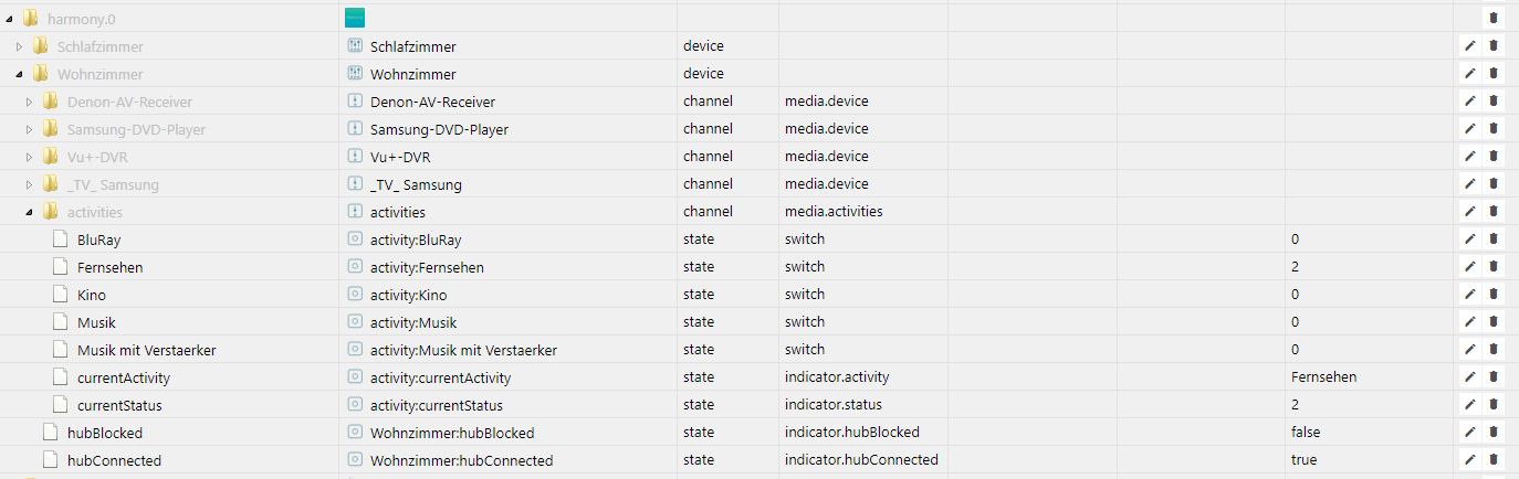

              Nun habe mir zwei Blockly erstellt.
              Bei diesen Blocklys wird noch zusätzlich geprüft ob die Geräte an oder aus sind. Es wird also nicht unnötig geschaltet. (ohne Prüfung ob an oder aus geht immer der Schaltbefehl raus)
              Einmal Kino an
              und einmal Kino aus

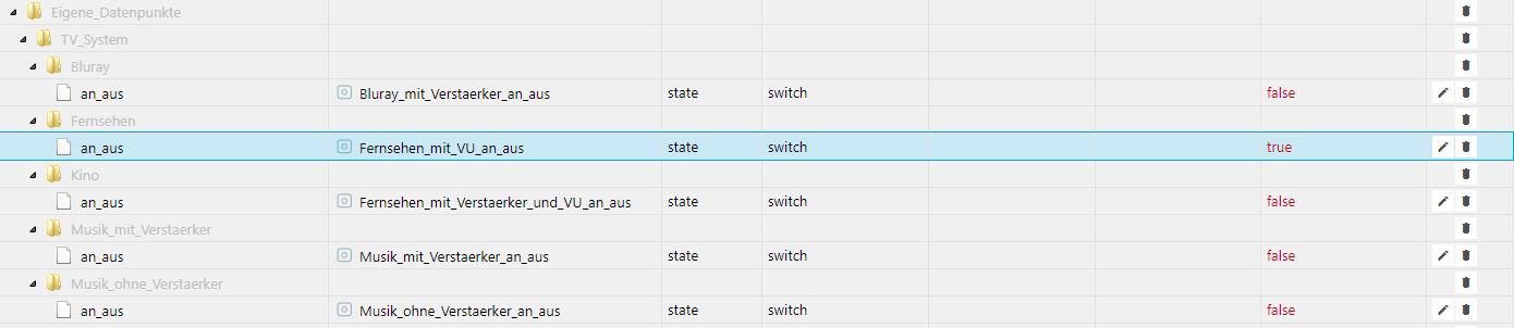

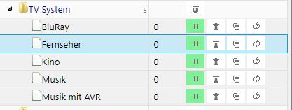

              Dort habe ich dann noch einen zweiten Trigger auf das Script selbst eingefügt (scriptEnabled.Test.Kino_an) und (scriptEnabled.Test.Kino_aus).
              Diese beiden Scripte habe ich dann wieder in den Cloudadapter eingefügt und habe die "Test Kino an" und "Test Kino aus genannt"

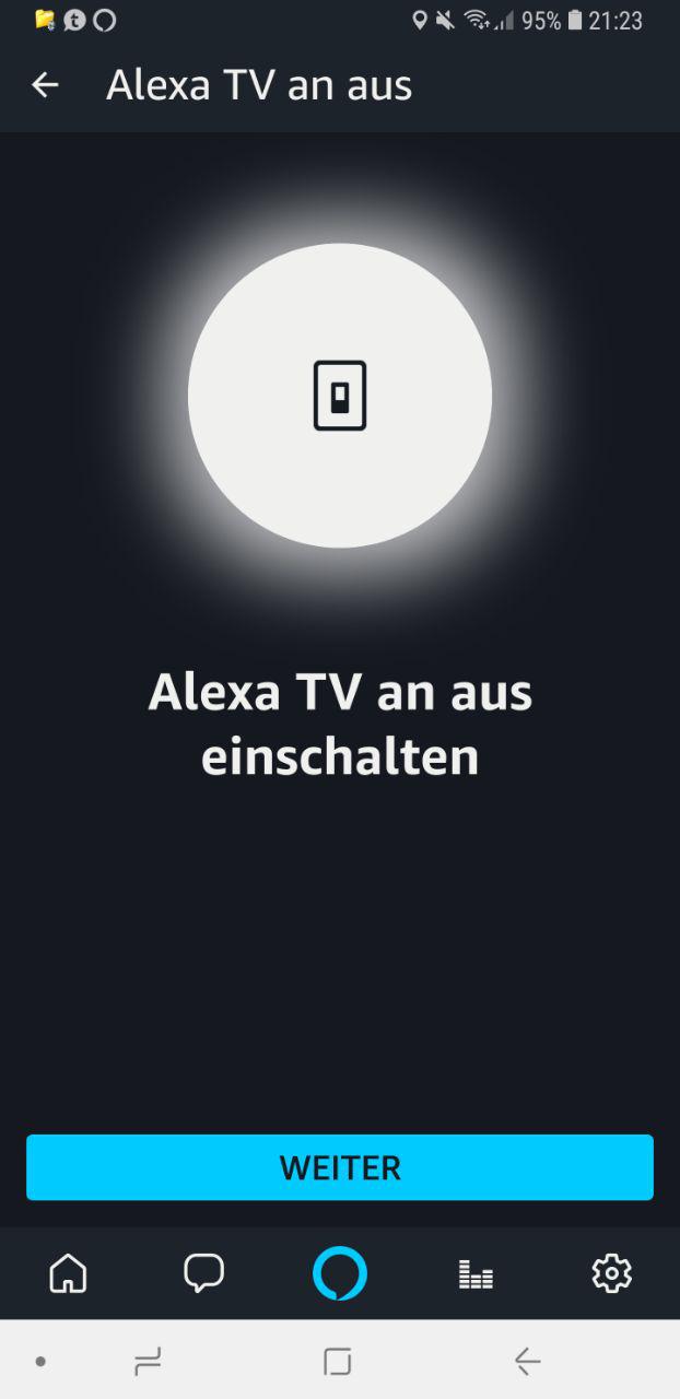

              Dann wieder in der Alexa App neue Geräte suchen lassen und den ganzen alten Kram von vorher löschen nicht vergessen.
              Das sind dann die Geräte unter Smart Home

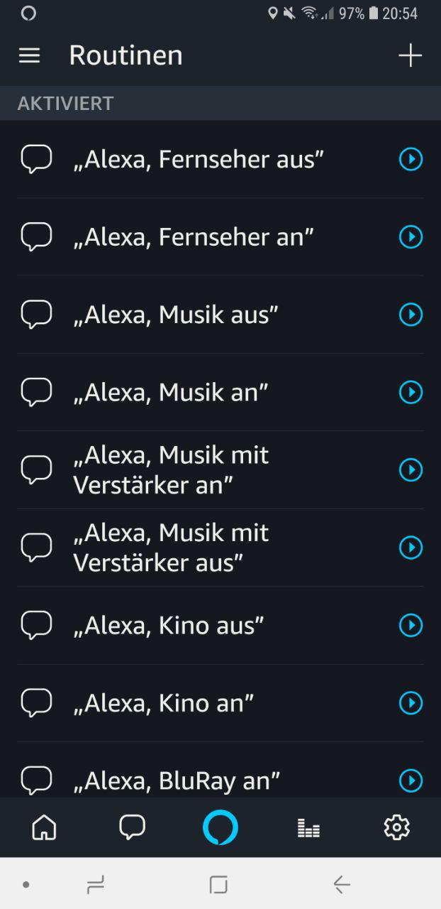

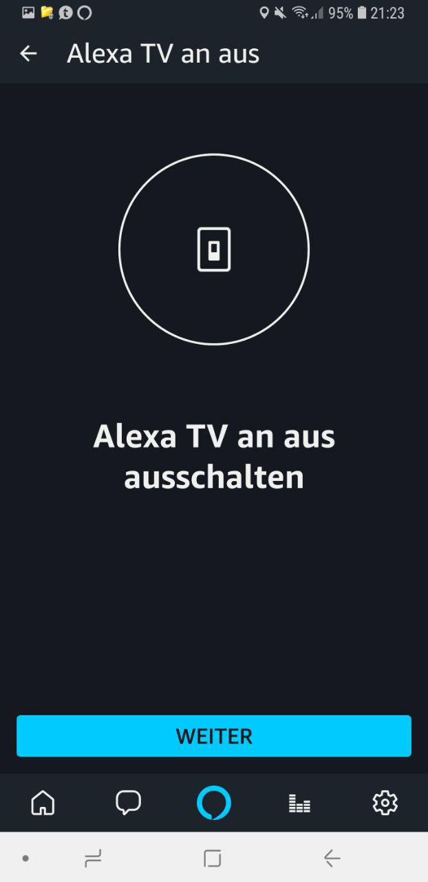

              Dann wieder Routinen erstellen.
              Einmal zum einschalten
              und einmal zum ausschalten
              Das sind dann die fertigen Routinen
              Mit der Variante kann ich nun mit der Fernbedienung schalten und auch mit Alexa und es kommen keine Fehlermeldungen.

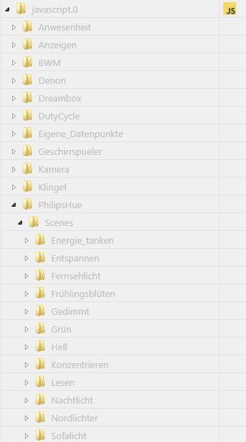

              • Dutchman
                Warum benutzt du die Datenpunkte Scriptenabled ?
                Damit schaltet man das Script ein und aus…
                • dslraser
                  dslraser Forum Testing Most Active last edited by
                  Die liegen nur in dem Unterordner. (da habe ich einen Testordner drin)
                  • Dutchman
                    Trotzdem objecte gehören Sitz nicht hin [emoji6]
                    Man sollte diese unter JavaScript.>Instanz< erstellen
                    • dslraser

                                    So, hier nochmal meine Änderungen. In diesem Beispiel erstelle ich mir für meine Harmony activities, die ich mit Alexa schalten möchte eigene Datenpunkte. Dies hat den Vorteil, das nicht ungewollt, z.B. beim Neustart oder auch Scriptaktualisierung geschaltet wird. Ausserdem habe ich die SmartNamen gleich mit erstellt und muss es dann nicht nochmal von Hand machen.
                                    Hier das Sript für die Datenpunkte (kann man sich ja nach Bedarf abändern….....
                                    //Harmony Hub - Alexa Datenpunkte erstellen//

                                    Meine activities aus dem Harmony Hub sind diese:
                                     ![3822_meine_harmony_activities.jpg](/assets/uploads/files/3822_meine_harmony_activities.jpg)
                                    Das ergibt dann diese Datenpunkte
                                     ![3822_erstellte_datenpunkte.jpg](/assets/uploads/files/3822_erstellte_datenpunkte.jpg)
                                    Und das ergibt dann automatisch diese Smart Geräte Namen im Cloud Adapter
                                     filename="Cloud Adapter Smart Geräte.JPG" index="7">~~
                                    In meinem jetzigen Blockly verwende ich Hue Szenen, die man sich mit diesem Script erstellen kann. Nur mit den eigenen Daten aus dem Hue Adapter verwenden. Also die eigene IP und den Benutzer ins Script eintragen.

                                    >! Zu finden sind die Hue Szenen dann hier:
                                    >!  ![3822_szenen.jpg](/assets/uploads/files/3822_szenen.jpg)

                                    >! Zum Schluss dann noch neue Geräte in der Alexa App suchen lassen und neue Routinen erstellen. Da der Datenpunkt als Switch angelegt ist in der App dann eine Routine zum einschalten und eine ausschalten.
                                     ![3822_einschalten.jpg](/assets/uploads/files/3822_einschalten.jpg)
                                     ![3822_ausschalten.jpg](/assets/uploads/files/3822_ausschalten.jpg)
                                     ![3822_routinen_alexa_app.jpg](/assets/uploads/files/3822_routinen_alexa_app.jpg)

                                        Einfach die eigenen activities in den CloudAdapter einfügen und im Blockly so benennen wie die eigenen.![](https://uploads.tapatalk-cdn.com/20181005/c333cf731ba1f7f5dd508f1d93a9cc94.jpg)~~![](</s><URL url=)<link_text text="https://uploads.tapatalk-cdn.com/201810 ... a9cc94.jpg">https://uploads.tapatalk-cdn.com/20181005/c333cf731ba1f7f5dd508f1d93a9cc94.jpg</link_text>" />![](https://uploads.tapatalk-cdn.com/20181005/020f3e6cee18f81b4ac66faaa7f899f0.jpg)~~![](</s><URL url=)<link_text text="https://uploads.tapatalk-cdn.com/201810 ... f899f0.jpg">https://uploads.tapatalk-cdn.com/20181005/020f3e6cee18f81b4ac66faaa7f899f0.jpg</link_text>" />~~~~
