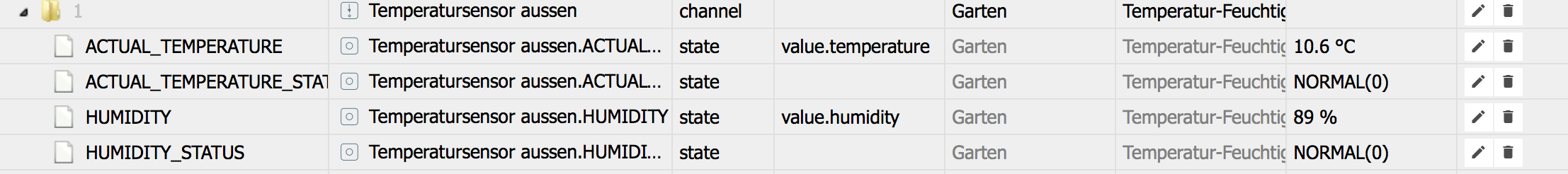

         ![3822_bildschirmfoto_2018-09-23_um_16.29.00.png](/assets/uploads/files/3822_bildschirmfoto_2018-09-23_um_16.29.00.png)
        Der erstellte Datenpunkt ist dann bereits im Cloudadapter. In Alexa neue Geräte suchen lassen und dann eine neue Routine in Alexa erstellen…Alexa, wie ist die Temperatur im Garten....Moment, die Temperatur im Garten ist... Ich habe mir auch eine Abfrage gemacht wo alle Temperaturen der Reihe nach angesagt werden (oder eben jeden Raum einzeln)
         ![3822_2018-09-23_16.46.15.jpg](/assets/uploads/files/3822_2018-09-23_16.46.15.jpg)

             filename="Bildschirmfoto 2018-09-23 um 16.29.00.png" index="1">~~
             filename="2018-09-23 16.46.15.jpg" index="0">~~
            Du kannst den Datenpunkt auch als Button anlegen, wenn Dir das besser gefällt…
