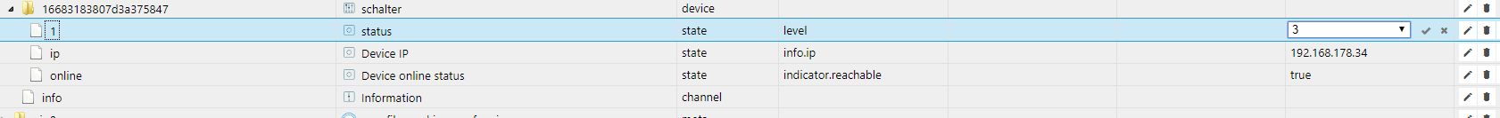

                                    Rolladen Zeitschaltuhr Jalousien Schalter = https://amzn.to/2DaecSr
                                    Alle die so aussehen, funktionieren
                                    Geräte IP= IP=192.168.178.34
                                    0 = ? keine Funktion (kein Fehler)
                                    1 = auf
                                    2 = zu
                                    3 = pause/stopp

                                     ![4339_clipboard_1.jpg](/assets/uploads/files/4339_clipboard_1.jpg)
                                      Apropo last edited by
                                      Ich habe den Adapter jetzt auch mal installiert.
                                      Die Objekte werden auch angezeigt. Leider nicht komplett richtig. Kannst du da was dran machen? Der aktuelle Stromverbrauch aktualisiert sich brav. Aber bei den beiden obersten Punkten sind so komische chinesiche Zeichen dahinter. Ob die beiden Punkte überhaupt funktionieren weiß ich nicht. Ich vermute das ist der Langzeitverbrauch. Den gibts natürlich noch nicht, da ich die Steckdose gerade erst in Betrieb genommen hab.
                                      Außerdem bekomme ich am laufenden Band eine Meldung im Log:
                                      tuya.0	2018-11-08 15:51:26.477	info	80027536bcddc28a85f4: Error from device (0): App still open on your mobile phone? Error: Error from socket
                                      tuya.0	2018-11-08 15:50:50.459	info	80027536bcddc28a85f4: Error from device (0): App still open on your mobile phone? Error: Error from socket
                                      tuya.0	2018-11-08 15:50:14.431	info	80027536bcddc28a85f4: Error from device (0): App still open on your mobile phone? Error: Error from socket
                                      tuya.0	2018-11-08 15:49:38.425	info	80027536bcddc28a85f4: Error from device (0): App still open on your mobile phone? Error: Error from socket
                                      tuya.0	2018-11-08 15:49:02.406	info	80027536bcddc28a85f4: Error from device (0): App still open on your mobile phone? Error: Error from socket
                                      tuya.0	2018-11-08 15:48:26.387	info	80027536bcddc28a85f4: Error from device (0): App still open on your mobile phone? Error: Error from socket
                                      tuya.0	2018-11-08 15:47:50.374	info	80027536bcddc28a85f4: Error from device (0): App still open on your mobile phone? Error: Error from socket
                                      tuya.0	2018-11-08 15:47:14.349	info	80027536bcddc28a85f4: Error from device (0): App still open on your mobile phone? Error: Error from socket
                                      tuya.0	2018-11-08 15:46:38.324	info	80027536bcddc28a85f4: Error from device (0): App still open on your mobile phone? Error: Error from socket
                                      tuya.0	2018-11-08 15:46:02.313	info	80027536bcddc28a85f4: Error from device (0): App still open on your mobile phone? Error: Error from socket
                                      tuya.0	2018-11-08 15:45:26.298	info	80027536bcddc28a85f4: Error from device (0): App still open on your mobile phone? Error: Error from socket
                                      tuya.0	2018-11-08 15:44:50.284	info	80027536bcddc28a85f4: Error from device (0): App still open on your mobile phone? Error: Error from socket
                                      tuya.0	2018-11-08 15:44:14.273	info	80027536bcddc28a85f4: Error from device (0): App still open on your mobile phone? Error: Error from socket
                                      tuya.0	2018-11-08 15:43:38.129	info	80027536bcddc28a85f4: Error from device (0): App still open on your mobile phone? Error: Error from socket
                                      tuya.0	2018-11-08 15:43:02.113	info	80027536bcddc28a85f4: Error from device (0): App still open on your mobile phone? Error: Error from socket
                                      tuya.0	2018-11-08 15:42:26.103	info	80027536bcddc28a85f4: Error from device (0): App still open on your mobile phone? Error: Error from socket
                                      tuya.0	2018-11-08 15:41:50.094	info	80027536bcddc28a85f4: Error from device (0): App still open on your mobile phone? Error: Error from socket
                                      tuya.0	2018-11-08 15:41:14.081	info	80027536bcddc28a85f4: Error from device (0): App still open on your mobile phone? Error: Error from socket
                                      tuya.0	2018-11-08 15:40:38.071	info	80027536bcddc28a85f4: Error from device (0): App still open on your mobile phone? Error: Error from socket
                                      tuya.0	2018-11-08 15:40:02.051	info	80027536bcddc28a85f4: Error from device (0): App still open on your mobile phone? Error: Error from socket
                                      tuya.0	2018-11-08 15:39:26.028	info	80027536bcddc28a85f4: Error from device (0): App still open on your mobile phone? Error: Error from socket
                                      tuya.0	2018-11-08 15:38:51.023	info	Discover for local Tuya devices on port 6666
                                      Die App ist definitiv beendet. Die Meldung kommt sogar wenn ich das Smartphone ganz aus habe.
                                      Hast du eine Idee? Brauchst du noch was von mir?
                                      Steckdosen sind übrigens die hier: https://www.amazon.de/gp/product/B07DGH … UTF8&psc=1
                                      • apollon77
                                        apollon77 last edited by
                                        @Apropo:
                                        Die Objekte werden auch angezeigt. Leider nicht komplett richtig. Kannst du da was dran machen? Der aktuelle Stromverbrauch aktualisiert sich brav. Aber bei den beiden obersten Punkten sind so komische chinesiche Zeichen dahinter. Ob die beiden Punkte überhaupt funktionieren weiß ich nicht. Ich vermute das ist der Langzeitverbrauch. Den gibts natürlich noch nicht, da ich die Steckdose gerade erst in Betrieb genommen hab. `
                                        Die chinesischen Zeichen sind die Unit weil es keine andere Info in englisch gibt 🙂
                                        Add_Ele keine Ahnung, Countdown glaube wäre ne Timer-Einstellung. Musst Du mal rumprobieren.
                                        @Apropo:
                                        Hast du eine Idee? Brauchst du noch was von mir? `
                                        Ne, die Geräte sind manchmal etwas zickig mit dem verbinden. Die nächsten Versionen packen weniger ins Log 🙂
                                          Ok, danke. Also lass ich erst mal so und hoffe auf eine neue Version, damit wieder Ruhe einkehrt 😄
                                          Mir ist auch noch aufgefallen, dass der "Online Status" und "If Connected tu Tuya" zwischendurch immer wieder auf "false" springen und danach sofort wieder auf "true". Ich denke in dem Moment kommt dann auch die Meldung im Log …
                                          • apollon77
                                            Korrekt 🙂
