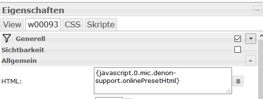

              Danke, hab mir den 1.2.1 installiert, aber ich mag lieber eine HTML-Ausgabe in VIS, in der ich direkt auf einen der Preset drücken kann, und dieser dann automatisch gesetzt und per CSS als solches markiert wird.
              Habe daher folgendes Script für Denon-Adapter 1.2.1 erstellt, das das JSON entsprechend umwandelt und in einen Datenpunkt setzt.

              Das Script bereinigt auch die leeren, nicht gesetzten. Presets
              Dann eingebunden via Widget "basic - HTML". Dort dann den HTML-Datenpunkt in geschweiften Klammern:
               ![6940_denon2.jpg](/assets/uploads/files/6940_denon2.jpg)

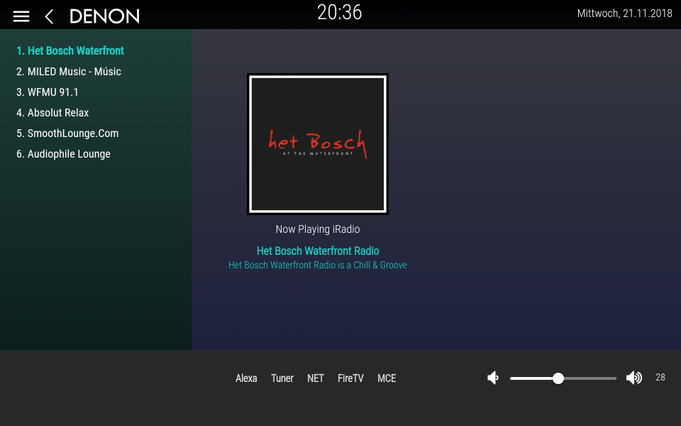

              Hier als Ergebnis meine **~~[b]~~experimentelle[/b]** View (muss ich noch hübsch machen und mehr einbauen), links stehen die Online-Radiosender vom Denon, aktuell ausgewählt ist Nr. 1, beim Drücken auf einen anderen wird dieser entsprechend ausgewählt und mittels CSS id "current-preset" entsprechend die Farbe (hier: #14d8cc) zugewiesen.
               ![6940_denon.png](/assets/uploads/files/6940_denon.png) [/i]

                Hier als Ergebnis meine experimentelle View (muss ich noch hübsch machen und mehr einbauen), links stehen die Online-Radiosender vom Denon, aktuell ausgewählt ist Nr. 1, beim Drücken auf einen anderen wird dieser entsprechend ausgewählt und mittels CSS id "current-preset" `
                Danke fürs hochladen. 😉
