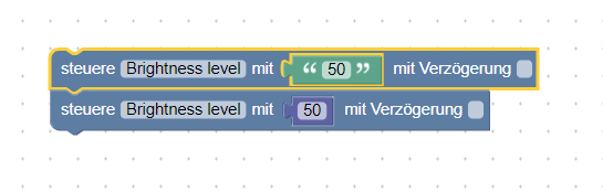

                      • Ich kriege es nicht hin, die Nanoleaf über Blockly zu steuern. (Mit dem Szenen-Adapter gehts).
                      Z.B. Dimmen geht nicht als Zahl und auch nicht als Text.
                       ![8695_nanoleaf.png](/assets/uploads/files/8695_nanoleaf.png)
                      Auch "Power State" mit einem Logikwert ein- oder auszuschalten krieg ich nicht hin.
                      Manuell in den Objekten den Wert zu ändern funktioniert.
                      Was mache ich da falsch?

                          TonyDom last edited by
                          > Du kannst über den Adapter nicht jedes Lichtpanel einzeln steuern. Die Eigenschaften für Hue, Saturation und Helligkeit bzw. RGB-Color gelten immer für alle Panels an einem Controller. Mehr kann die API da auch nicht …
                          Vielen Dank für deine tolle Erklärung :), ich habe es schon vermutet.
                          Zum Ansteuern der Nanoleaf: Ja, ich rede vom Szenen-Adapter von ioBroker. Im Szenen-Adapter kann ich fröhlich eine Szene erstellen, in der ich sämtliche Datenpunkte wie Brightness Level, Color Temperature, Power State etc. steuern kann.
                          Auch in der Struktur der Objekte kann ich manuell die Werte direkt eintragen, so dass sich bei der Nanoleaf was tut.
                          Als Blockly Script tut sich dagegen nichts. Weder sehe ich, dass sich in der Struktur in den Objekten die Datenpunkte ändern, noch sehe ich folge dessen natürlich an der Nanoleaf selbst auch keine Reaktion. Deshalb auch ein vorangegangener Screenshot, ob ich mit dem Wert etwas falsch mache, den ich übergebe.
                            OK, hab soeben die Nanoleaf aus- und wieder eingesteckt. Gleiches Problem wie vorher. Über Blockly kann ich keine Datenpunkte übergeben.

                              Hallo Tony,
                              OK, wenn der Adapter grün ist und auch in der Objekt-Struktur die Panels reagieren, funktioniert der Adapter an sich auf jeden Fall normal und auch der Controller hängt nicht (sonst würde sich da gar nichts tun).
                              Das mit deinem Blockly scheint mir eher ein Problem des Triggers zu sein.
                              Ich würde die Tasten der Homematic-Fernbedienung anders triggern, z.B. so:
                              So frage ich die Tasten meiner HM-FB ab (geht für Long-Press wie für Short-Press).
                              Das "steuere Power State mit…" oder "steuere Brightness mit 50" geht auf jeden Fall so. Ich mache das auch so (ist ja Standard).
                              Ansonsten packe mal ein einzelnes Blockly "steuere ... mit ..." in ein neues Blockly-Skript ohne Trigger. Sobald du es startest sollte sich was tun.
                              Das muss hier an deinem Trigger liegen.
                                tzzzzz so ein bescheuerter Fehler, das ärgert mich gleich.
                                Es lag tatsächlich am Trigger, obwohl ich so bereits mehrere Blockly-Scripts triggerte.
                                So kann ich in dem kleinen Rahmen, was ich bisher gebastelt habe sagen, dass der Nanoleaf-Adapter wunderbar hinhaut.
