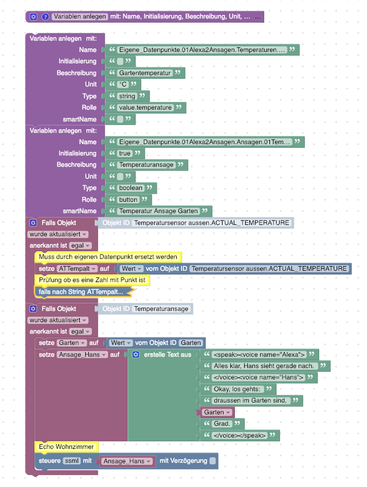

      Die oberen Drei sind Dimmer, die Unteren schalten nur. Nachdem du auf Deploy gedrückt hast, findet sie Alexa wenn du nach neuen Geräten suchst. Wenn du dann in der Alexa App noch den Lampen Räumen zuordnest, genügt im entsprechenden Raum auch der Befehl "Alexa, Licht 15%" oder so.
      Leider ist mir noch nicht ganz klar wie das beim oberen Problem weiterhilft. Irgendwie muss der Befehl ja einem Echo zugeordnet werden…
        hafo last edited by

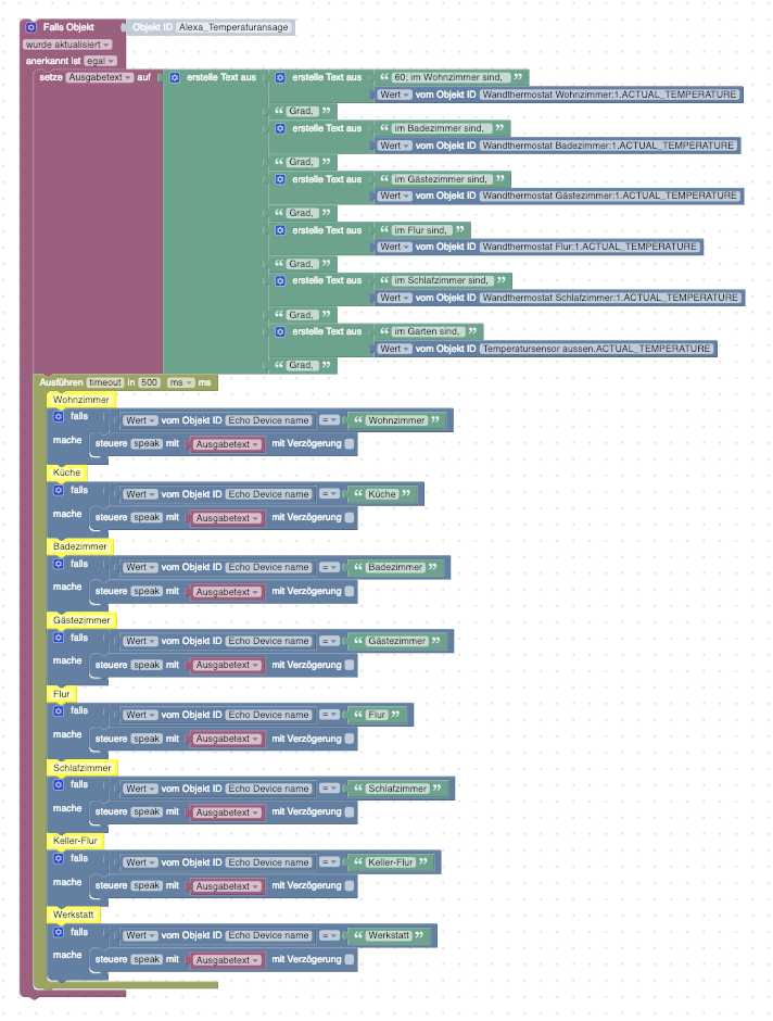

        Ich habe eine Lösung gefunden, nicht sehr elegant aber ziemlich simpel. Ich habe zuerst diesen kurzen Node Red Flow geschrieben
                "id": "47a5cd39.71e25c",
                "type": "alexa-local",
                "z": "ef399bb7.b476b8",
                "devicename": "Temperatur Garten",
                "inputtrigger": false,
                "x": 130,
                "y": 740,
                "wires": [
                        "50706d20.852984"
                "id": "50706d20.852984",
                "type": "ioBroker get",
                "name": "Echo Device name",
                "topic": "alexa2.0.History.name",
                "attrname": "payload",
                "payloadType": "value",
                "x": 170,
                "y": 820,
                "wires": [
                        "d1114610.600cc8"
                "id": "d1114610.600cc8",
                "type": "switch",
                "name": "",
                "property": "payload",
                "propertyType": "msg",
                "rules": [
                        "t": "eq",
                        "v": "Wohnzimmer",
                        "vt": "str"
                        "t": "eq",
                        "v": "Küche",
                        "vt": "str"
                        "t": "eq",
                        "v": "Schlafzimmer",
                        "vt": "str"
                "checkall": "true",
                "repair": false,
                "outputs": 3,

        Nun findet Alexa das Smart Home Gerät "Temperatur Garten" (Funktioniert nicht mit allen Echos)
        Leider kommt bei einer Temperaturanfrage immer der Wetterbericht, daher habe ich noch eine Routine mit dem Namen "Temperatur Garten" erstellt und mit dem obigen Smart Home Gerät verknüpft. Nun wird die Temperatur auf dem richtigen Echo angesagt, aber wirklich nur der Wert des hinterlegten Datenpunktes.
        Für heute reicht es mir. Es wäre aber toll wenn noch jemand Alexa dazu bringen könnte mit einem Satz zu Antworten.
        Gruss
        Hansjürg

                    Ich habe jetzt mal mein Blockly umgebaut. So sagt mir jetzt Alexa sogar die Kommastellen an, obwohl die gleichen Datenpunkte verwendet werden.
                    Ich habe testweise mal einen Datenpunkt mit Minuswerten angelegt, auch den hat Alexa korrekt angesagt. Einen echten Minus Temperaturwert von meinem Sensor konnte ich bisher nicht testen….ist gerade nicht unter Null.. 😄
                    Vielleicht kann das ja mal jemand bei sich ausprobieren.

                     ![3822_bildschirmfoto_2018-12-29_um_18.00.05.png](/assets/uploads/files/3822_bildschirmfoto_2018-12-29_um_18.00.05.png)
                     ![3822_bildschirmfoto_2018-12-29_um_18.00.52.png](/assets/uploads/files/3822_bildschirmfoto_2018-12-29_um_18.00.52.png)
                    Hier nur die Temperaturabfrage ohne Luftfeuchtigkeit:
                        Temperaturen mit Komma und Mins Wert.rtf `
                        Vielen Dank an Dich, dslraser! Du hast da saubere Arbeit geleistet.
                        Ich habe Dein Blockly getestet und hatte Erfolg mit den negativen Temperaturangaben und auch mit der Luftfeuchtigkeit. Danke fürs Teilen.
                        Man sollte vielleicht in einer Anleitung für Temperaturwerte den Hinweis ergänzen, dass beim Zusammensetzen der Sprachausgabe vor und (!) nach dem Temperaturwert jeweils ein Leerzeichen im Textbaustein eingefügt werden muss. So spricht Alexa dann auch den Wert ohne Rundung mit Komma richtig aus. Sonst bleibt nur eine Pause zwischen den im Objekt mit einem Punkt getrennten Zahlen.
                        Greets
                        • dslraser
                          dslraser Forum Testing Most Active last edited by
                          Das mit den Leerzeichen ist bei mir nur durch Zufall entstanden.
                          Aber im Grunde sind es wirklich nur die Leerzeichen in den Textbausteinen damit Alexa Minus und auch Komma Werte ansagt.
                          Deshalb reicht auch ein kürzeres Blockly.

                           ![3822_bildschirmfoto_2019-01-03_um_20.37.42.png](/assets/uploads/files/3822_bildschirmfoto_2019-01-03_um_20.37.42.png)

                              @dslraser:

                              Hey dslraser,
                              Könntest du vll auch noch deinen Datenpunkt posten?
                              Ich würde gerne Alexa nach der Temperatur in meinem Aquarium fragen.
                              Aktuell hab ich den Datenpunkt der Temperatur direkt in den Coud Adapter eingebunden, Alex Antwortet leider bisschen unschön
                              "Die Temperatur von Aquarium beträgt …." Hätte lieber "Die Temperatur im Aquarium beträgt.."
                              • dslraser
                                Ich habe bei mir alles auf die ssml Ansagen umgestellt. Bei mir läuft der Alexa2 Adapter 2.2.0 Ich habe Dir mal einen Ausschnitt von meinem gesamten Script gemacht. Da ich bei mir auch die Aussentemperatur ansagen lasse und in ssml die Werte anders angesagt werden habe ich noch einen zusätzlichen Datenpunkt drinn. Dort wird dann die Temperatur in Komma Werte umgerechnet. Bei mir funktioniert das gut.
                                Wenn Du eine andere Stimme als Hans willst, dann musst Du das nur in den Text schreiben da wo Hans steht, z.B. Vicki, oder Marlene oder Alexa.
                                Die Datenpunkte und den Smartnamen kannst Du benennen wie Du willst, da es anschließend eine Routine in der Amazon App wird. Die Ordnerstrucktur der Datenpunkte bestimmst Du mit den Punkten im Pfad.
                                Nach dem Scriptstart werden die Datenpunkte erst angelegt, anschließend nochmal das Script neu starten oder aktualisieren. Im Iot/Cloud Adapter nur noch aus dem erstellten Smartgerät ein Switch machen.
                                Wenn Du Fragen hast, frag einfach nochmal.
                                <xml xmlns="http://www.w3.org/1999/xhtml"><block type="procedures_defcustomnoreturn" id="49kvg:%69IF}@lKJq@(J" x="-3312" y="-2487"><mutation statements="false"><arg name="Name"></arg>

                                 ![3822_bildschirmfoto_2019-02-02_um_16.05.53.png](/assets/uploads/files/3822_bildschirmfoto_2019-02-02_um_16.05.53.png)
                                • Negalein
                                  @dslraser:
                                  Wenn Du Fragen hast, frag einfach nochmal. `
                                  Hallo DSLRaser!
                                  Ich hab dieses Script von dir in Verwendung.
                                  Verknüpft hab ich es mit dem HUE-Temperatursensor vom Bewegungsmelder.
                                  Diesen kann ich mit Node-Red auslesen.
                                  Die Abfrage über eine Routine über Alexa funktioniert soweit.
                                  Nur kommt nach "Ok, ich schau mal nach" erst nach mehreren Minuten die Ansage der Temperatur!
                                  EDIT: es sind genau 20 Minuten! Als sich nach 20 Minuten der Datenpunkt aktualisiert hat, hat Alexa geplappert!
                                  EDIT 2: Ok, es sind nich immer 20 Minuten. Hab gerade in der Alexa-App gesehen, dass es sehr unterschiedlich ist. 2, 10, 5, usw.
                                  Könnte es auch mit Node-Red zusammenhängen, dass der DP erst so spät erstellt/abgefragt wird?
                                  Könntest du dir eventuell denken was das sein kann?
                                  • dslraser
                                    also mehrere Minuten kann ich nicht nach vollziehen…?
                                    Das Timeout steht auf 1000ms, oder hast Du da was anderes eingestellt ?
                                    Ich habe für diese Blocklys immer einen separaten Datenpunkt als Trigger, dieser wird dann in der Routine angesprochen und aktualisiert und löst dann das Blockly aus bzw. arbeitet es ab.
                                    Was ist hue-motion-temperatur-kinderzimmer ? ist der selbst erstellt, oder ein state vom Bewegungsmelder ?
                                    • Negalein
                                      @dslraser:
                                      Was ist hue-motion-temperatur-kinderzimmer ? ist der selbst erstellt, oder ein state vom Bewegungsmelder ? `
                                      Ja, Timeout steht auf 1000ms! Hab ich von deinem Blockly nicht verändert.
                                      Hab auch einen seperaten DP, bzw. eh nur den einen!
                                      Der wurde mit deinem Blockly erfolgreich erstellt.
                                      hue-motion-temperatur-kinderzimmer wird durch ein Node-Red angelegt. Dies ist der DP des Temperatursensors vom HUE-Bewegungsmelder!
                                      • dslraser
                                        Wenn ich es richtig sehe hast Du den falschen Trigger im Blockly. In das Falls Objekt (Trigger) muss der vom Blockly erstellte Datenpunkt rein. Der ist auch im Iot Adapter drinn, dieser wird dann auch in der Routine angesprochen.
                                        PS: mit Node Red kenne ich mich nicht aus.
                                        • Negalein
                                          @dslraser:
                                          Wenn ich es richtig sehe hast Du den falschen Trigger im Blockly. In das Falls Objekt (Trigger) muss der vom Blockly erstellte Datenpunkt rein. Der ist auch im Iot Adapter drinn, dieser wird dann auch in der Routine angesprochen. `
                                          Ah, ich Depp!
                                          Hätt ich auch selber sehn können!
                                          Im Cloudadapter hab ich den richtigen eingetragen gehabt.
                                          Aber durch den falschen im Blockly hat sich das ganze total durcheinandergewürfelt.
                                          Jetzt teste ich es dann später nochmal.
                                          • dslraser
                                            ja, so wie es jetzt bei Dir ist kommt die Ansage wahrscheinlich auch ohne Deine Annfage, und zwar dann wenn Dein Temperaturwert aktualisiert wird. (wahrscheinlich auf dem Echo der zu letzt verwendet wurde)
