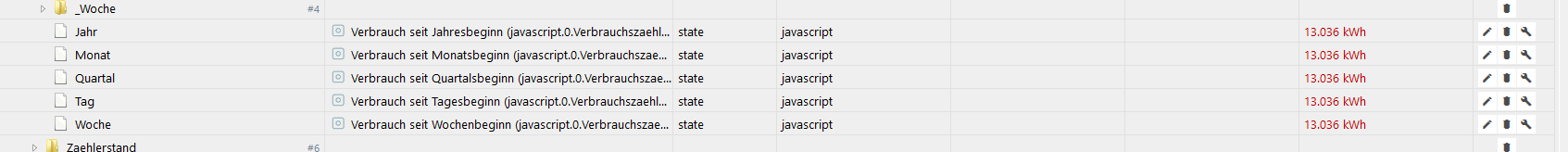

          Hi zusammen,
          ich habe mir jetzt auchn einfach mal dieses sehr gelungene Script geschnappt und eingebaut.
          Leider habe ich ein kleines Problem:
          Wenn der Stromverbrauch, den das Script nach einer Stunde (oder gar nach 24 Stunden) stimmen würde, dann müsste ich nach spätestens 3 Tagen unter einer Brücke wohnen. 😄
          Folgendes System bei mir:
          • Stromzähler mit S0-Schnittstelle - die Impulse werden über einen Binäraktor gezählt.
          • Ein Javascript, welches die Impulse auf die aktuelle Leistung umrechnet
          Das Script sieht so aus:
          on({ id: 'knx.0.Sensoren.Verbrauchsdaten.Strom_Bezug', change: "any" }, function (obj) {
              if (getState("knx.0.Sensoren.Verbrauchsdaten.Strom_Bezug").val > 0) {
                  var totalSeconds = (Date.now() - obj.oldState.ts) / 1000;
                  var evil = 3600 * 1000 / (100 * totalSeconds);
                  setState("javascript.0.Verbrauchszaehler.Strombezug"/*Strombezug*/, Math.round(evil));
          Es ist so, dass der Aktor nicht jeden Impuls auf den Bus schickt, weil er mir dann bei hohem Verbrauch (ich hab ne Wärmepumpe) den Bus dicht machen würde.
          Mein Stromverbrauch liegt jetzt seit rund 2 Stunden immer in dem Bereich und unterliegt nur leichten Schwankungen.
          Das Script zur Ermittlung des des Verbrauchs und der Kosten habe ich heute einmal neu installiert und es läuft jetzt seit ebenfalls knapp 2 Stunden.
          Die config:

          Das Ergebnis sieht leider so aus:
          ```` ![10865_kosten.png](/assets/uploads/files/10865_kosten.png)
          Ich habe bereits mit "kWh" und "Wh" gespielt. Jedoch ändert das rein gar nichts.
          Was mache ich falsch?
          Viele Grüße
          Miguel

                  @SegaPro:
                  Hat denn niemand eine Idee? <emoji seq="1f614">😔</emoji> `
                  Was für einen Wert übergibst du denn ans Script Watt , kW ?
                    SegaPro last edited by
                    Watt - ich übergebe ja im Grunde die „aktuelle Leistung“.
                    Also wie auf meinem Screenshot zu sehen.
                    Deswegen dachte ich, dass es mit wh im Script klappen sollte, tut es aber irgendwie nicht.
                    Muss ich den Wert vielleicht noch irgendwie aufbereiten?
                      Linedancer last edited by
                      Das Verbrauchscript erwartet Wh
                        Ja, aber das ist es ja?
                        Das was in meiner Visu angezeigt wird ist die aktuell aus dem Netz bezogene Leistung.
                        Wenn da jetzt 1000 Watt steht, bedeutet das im umkehrschluss doch „1 kWh „ bzw 1000 Wattstunden.
                        Oder bin ich jetzt völlig bekloppt und habe einen Fehler im Verständnis?
                        • jedo
                          jedo last edited by
                          @SegaPro:
                          Oder bin ich jetzt völlig bekloppt und habe einen Fehler im Verständnis? `
                          Du brauchst einen Zählerstand keinen Momentanverbrauch!
                          Das Script berechnet die Differenz zwischen alten und neue Stand und errechnet daraus die Werte°!

                              @SegaPro:
                              Muss ich den Wert vielleicht noch irgendwie aufbereiten? `
                              Versuch es mal hiermit umzurechnen, und dann den Wert an das Script übergeben.
                              ! const idPower = "Hier deinen Momentanverbrauch in Watt"; // Watt
                              ! const idEnergy = 'Verbrauchszaehler.Datenpunkt'; // kWh
                              ! // Energie-Datenpunkt erzeugen
                              ! createState(idEnergy, 0.00, {type: 'number', unit: 'kWh'}); // Anfangswert anpassen !
                              ! var energy = 1000 * getState(idEnergy).val; // Wh, erzeugt beim ersten Skripstart Fehler
                              ! on({id: idPower}, function(dp) {
                              ! energy = energy + dp.state.val * (dp.state.ts - dp.oldState.ts) / 3600000; // Wh
                              ! setState(idEnergy, Math.round(energy) / 1000, true); // kWh mit 3 Nachkommastellen
                                  Das scheint zu funktionieren!! Zumindest sieht es bis jetzt (läuft seit 3 Stunden) ziemlich gut aus.
                                  Vielen vielen Dank!! Ich freue mich wirklich. 🙂
