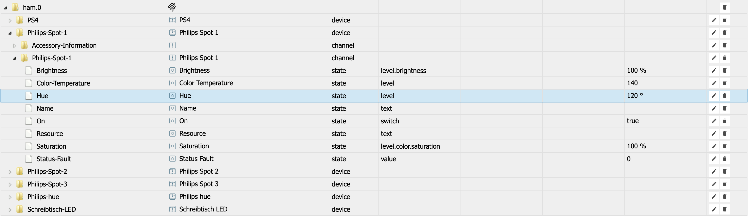

              Getestet "homebridge-hue"
              Hier ist das exakt selbe Problem wie beim "homebridge-magichome" plugin. Außer dem "On"-State reagiert kein einziger auf Befehle.
              Gebe ich bspw. einen Hue-Wert von 120° ein, was grün entspricht, ändert sich einfach garnichts an der Lampe. Auch Helligkeit und Saturation reagieren nicht. An & Aus funktionieren.
              In Homebridge ist das Plugin voll funktionsfähig. Die Config ist auch direkt aus der Homebridge kopiert:

              Hier nochmal die States für eine Hue-Lampe:
               ![16901_bildschirmfoto_2019-01-12_um_16.57.43.png](/assets/uploads/files/16901_bildschirmfoto_2019-01-12_um_16.57.43.png)
              • apollon77
                apollon77 last edited by
                Dann bitte mal debug lieg aktivieren. Dann init abwarten und mal was schalten was tut und was schalten was nicht tut. Bitte die Zeitpunkte dazu sagen wann was war. Dann senden. Danke.
                Logfile von Platte aber bitte!!
                Beides siehe meine Signatur.
                Gesendet vom Handy …

                                          Caught 2019-01-25 18:39:43.879 error by controller[4]: at emitOne (events.js:116:13)
                                          Caught 2019-01-25 18:39:43.879 error by controller[4]: at Socket.stream.socket.on (internal/child_process.js:336:11)
                                          Caught 2019-01-25 18:39:43.879 error by controller[4]: at maybeClose (internal/child_process.js:915:16)
                                          Caught 2019-01-25 18:39:43.879 error by controller[4]: at ChildProcess.emit (events.js:214:7)
                                          Caught 2019-01-25 18:39:43.879 error by controller[4]: at emitTwo (events.js:126:13)
                                          Caught 2019-01-25 18:39:43.878 error by controller[4]: at ChildProcess.exithandler (child_process.js:268:7)
                                          Caught 2019-01-25 18:39:43.878 error by controller[4]: at /opt/iobroker/node_modules/iobroker.ham/node_modules/homebridge-magichome2/index.js:93:30
                                          Caught 2019-01-25 18:39:43.878 error by controller[4]: at Color (/opt/iobroker/node_modules/iobroker.ham/node_modules/color/index.js:28:10)
                                          Caught 2019-01-25 18:39:43.878 error by controller[4]: at new Color (/opt/iobroker/node_modules/iobroker.ham/node_modules/color/index.js:53:10)
                                          Caught 2019-01-25 18:39:43.878 error by controller[4]: Error: Unable to parse color from string: rgb(192,168,0,81,128,24,94)
                                          Caught 2019-01-25 18:39:43.878 error by controller[3]: at Process.ChildProcess._handle.onexit (internal/child_process.js:209:5)
                                          Caught 2019-01-25 18:39:43.878 error by controller[3]: at maybeClose (internal/child_process.js:915:16)
                                          Caught 2019-01-25 18:39:43.877 error by controller[3]: at ChildProcess.emit (events.js:214:7)
                                          Caught 2019-01-25 18:39:43.877 error by controller[3]: at emitTwo (events.js:126:13)
                                          Caught 2019-01-25 18:39:43.877 error by controller[3]: at ChildProcess.exithandler (child_process.js:268:7)
                                          Caught 2019-01-25 18:39:43.877 error by controller[3]: at /opt/iobroker/node_modules/iobroker.ham/node_modules/homebridge-magichome2/index.js:93:30
                                          Caught 2019-01-25 18:39:43.877 error by controller[3]: at Color (/opt/iobroker/node_modules/iobroker.ham/node_modules/color/index.js:28:10)
                                          Caught 2019-01-25 18:39:43.877 error by controller[3]: at new Color (/opt/iobroker/node_modules/iobroker.ham/node_modules/color/index.js:53:10)
                                          Caught 2019-01-25 18:39:43.876 error by controller[3]: Error: Unable to parse color from string: rgb(192,168,0,81,128,24,94)
                                          Caught 2019-01-25 18:39:43.876 error by controller[2]: [2019-1-25 18:39:43] [homebridge-platform-wemo.BelkinWeMo] Ignoring WeMo Platform setup because it is not configured
                                          Caught 2019-01-25 18:39:43.876 error by controller[1]: [2019-1-25 18:39:42] Plugin /opt/iobroker/node_modules/homebridge-plugin-wrapper package.json does not contain the keyword 'homebridge-plugin'.
                                          Ich kann auch noch berichten, dass ein Löschen des Namens und der Daten in der Konfigurationsdatei und anschließende neue Installation des PlugIns auch nicht funktionierte. Ich musste den Homebridge Adapter deinstallieren und neuerlich installieren, erst dann hat es wieder funktionieren. Aber auch wenn es nur einen Fehler in der Konfigurationsdatei gibt, den man ausbessert, startet danach der Adapter nicht mehr. Und es kommen die gleichen Fehler wie oben beschrieben!
                                          • apollon77
                                            Dann mach am besten bei homebridge-magichome2 einen Bug Report im Github auf. Der Relevante Error Teil ist:
                                            Fehler kommt aus der Lib, nicht vom Adapter
