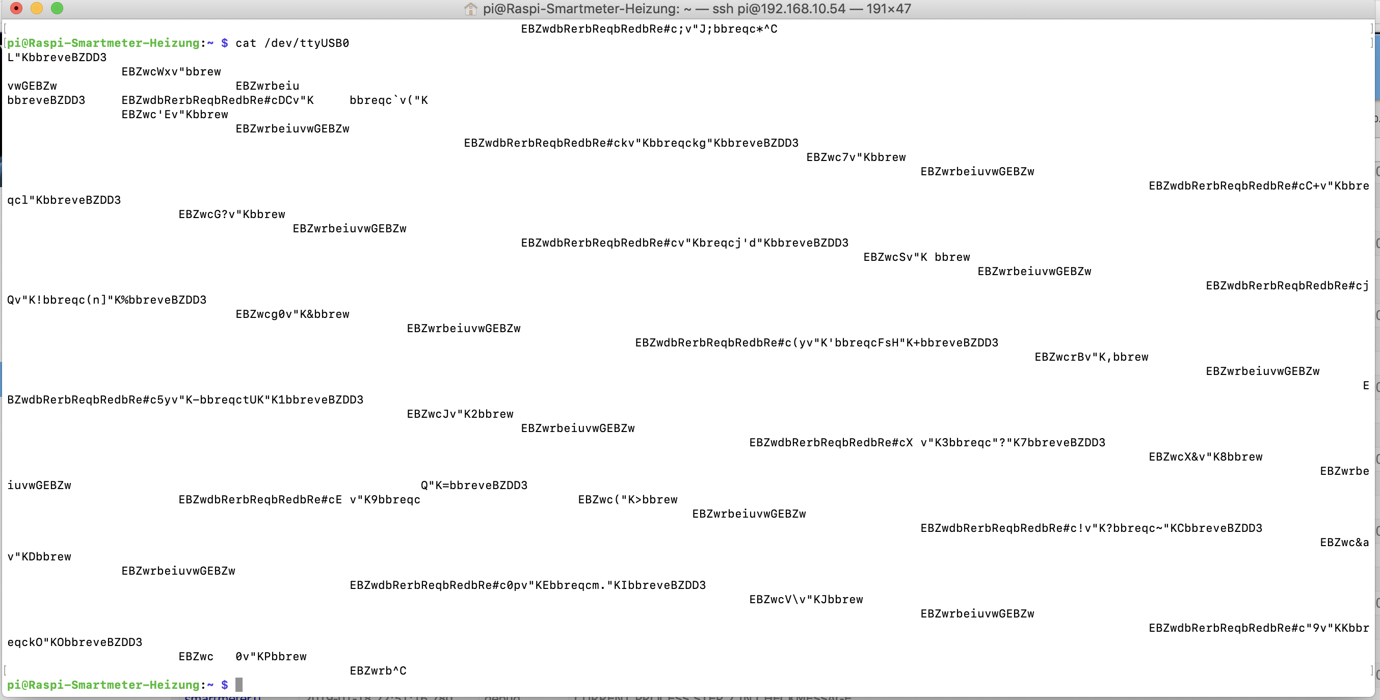

        Wenn ich jetzt````
        cat /dev/ttyUSB0
         ![17594_ebz1.png](/assets/uploads/files/17594_ebz1.png)
        Da hier was von eBZ und eine lange Nummer, die sowas wie eine Device ID sein könnte, steht wäre meine Interpretation, dass der Kopf am Pi richtig erkannt wurde und vom Zähler zumindestens "etwas" kommt.
        Seht ihr das auch so?

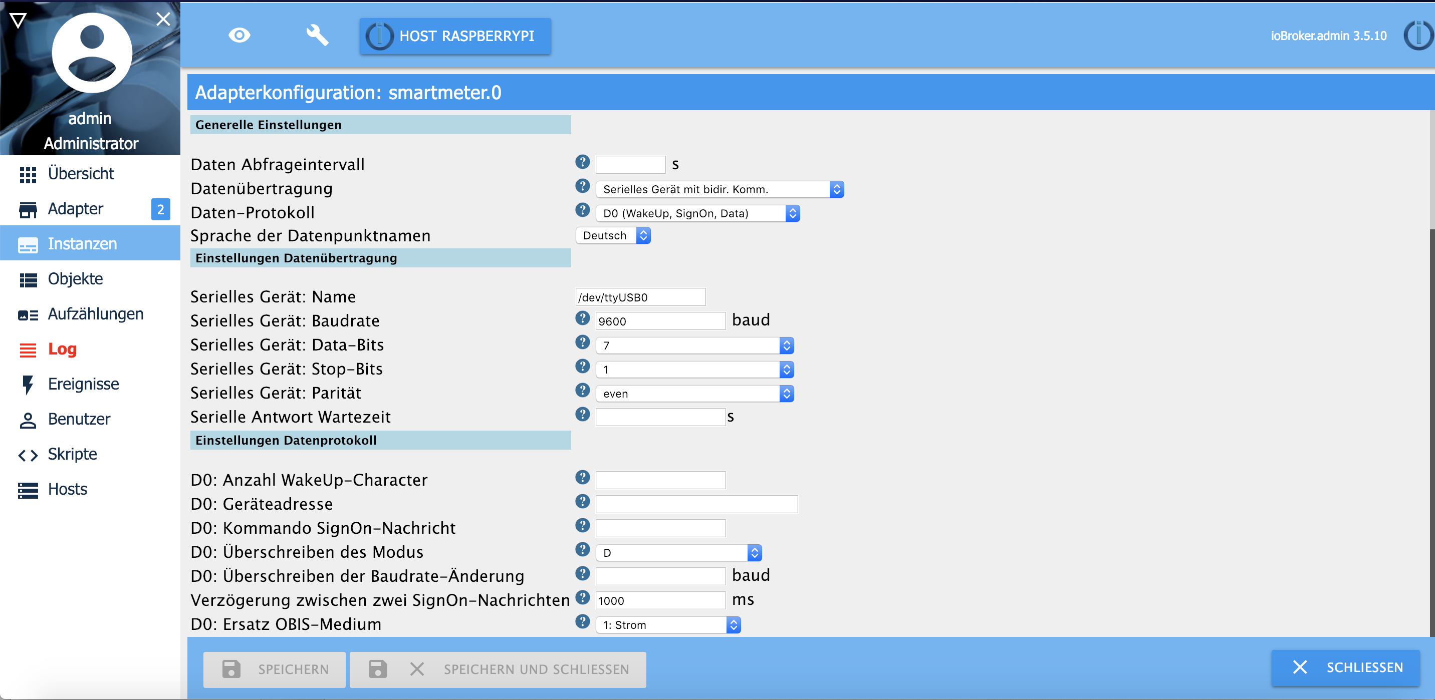

        Als Einstellungen bin ich anhand der Anleitung hiermit gestartet:
         ![17594_einstellungen.png](/assets/uploads/files/17594_einstellungen.png)
        Habt ihr eine Idee wo es hängt bzw. wo ich ansetzen könnte? Ich bin da gerade etwas ratlos.

          Auf jeden Fall muss deine Einstellung auf "nur lesend" umgestellt werden. Lt. Handbuch sendet der Zähler jede Sekunde von selbst!

              Ich denke da muss an den seriellen Einstellungen (Baudrate und so) was geändert werden. Obwohl spontan alles nach Anleitung eingestellt ist 😞

                  Jupp die meine ich. Du hast an sich alles korrekt eingestellt. Versuch mal den Modus D rauszunehmen ob es dann ggf automatisch erkannt wird.

                            Im Adapter heißt das dann:
                            Serielles Gerät: Data-Bits 7
                            Serielles Gerät: Stop-Bits Standard
                            Serielles Gerät: Parität: even
                            oder wie bekomme ich das im Adapter eingestellt?

                                  Und dann noch eine Frage zum Thema "7E0". `
                                  Heißt bei Stopbits eigentlich „0“. ich weiß nicht was im Adapter „Standart“ bedeutet.
                                  7 Databits
                                  Even
                                  0 Stopbits
                                    steini87 last edited by
                                    Das hatte ich eben auch gedacht, aber bei den Stop Bits, gibt es nur 1, 2 oder Standard …
                                    Ist das nur bei mir so?
                                          In der Erklärung mit dem Fragezeichen steht, dass Standard bei D0 1 ist.
                                          Daher wäre es interessant zu wissen, wie ich mal 0 als Stop-Bit setzen kann.
                                          Ich habe mir auch schon minicom installiert allerdings komme ich damit noch nicht so ganz klar bzw. kann wenn ich Minicom mit -s aufrufe auch nur 1 oder 2 als Stop-Bits auswählen 😞 … hm
                                          Habt ihr da noch eine Idee, wie ich auf der Kommandozeile mal verschiedene Parameter probieren kann?
