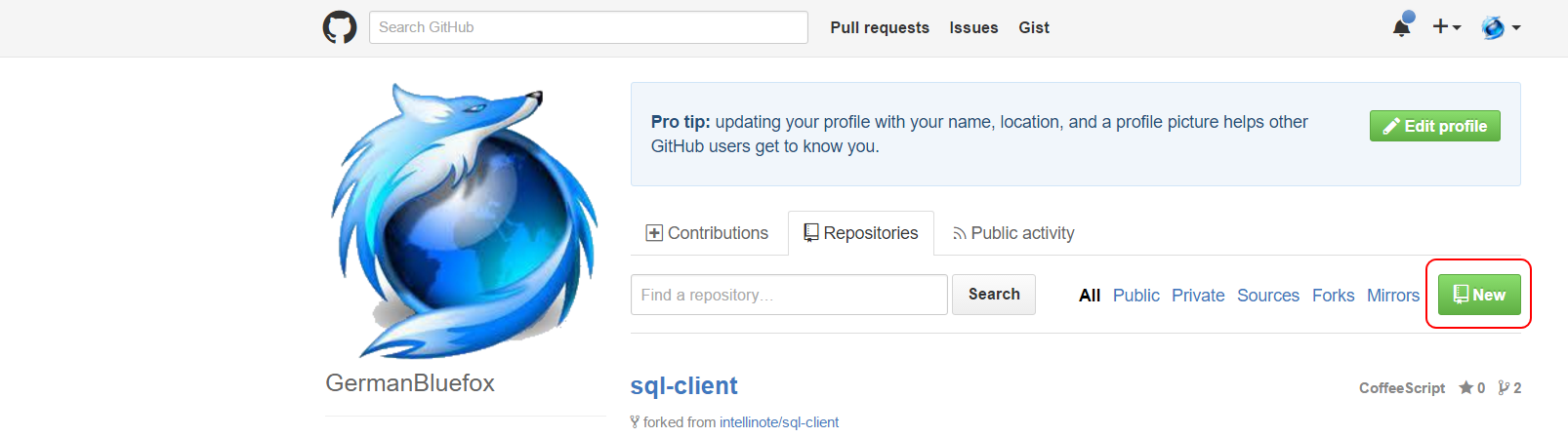

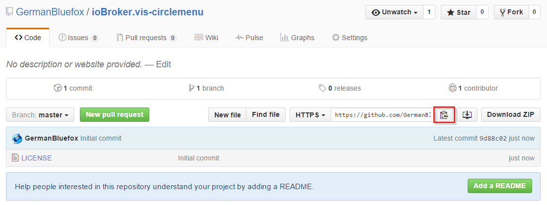

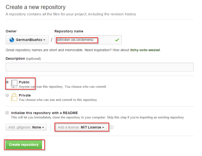

      Also erst eine aussagekräftige Name ausdenken 🙂

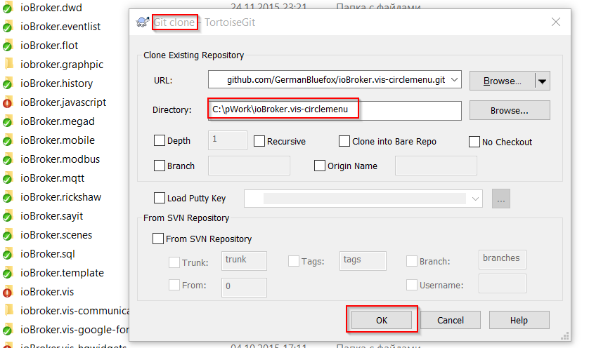

      URL von Repository copieren

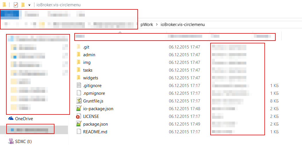

      Lokal auf dem Rechne Clonen. Ich verwende unter windows https://tortoisegit.org/TortouseGit+ WinGit https://git-scm.com/download/win
      Danach deine Dateien dorthin kopieren.

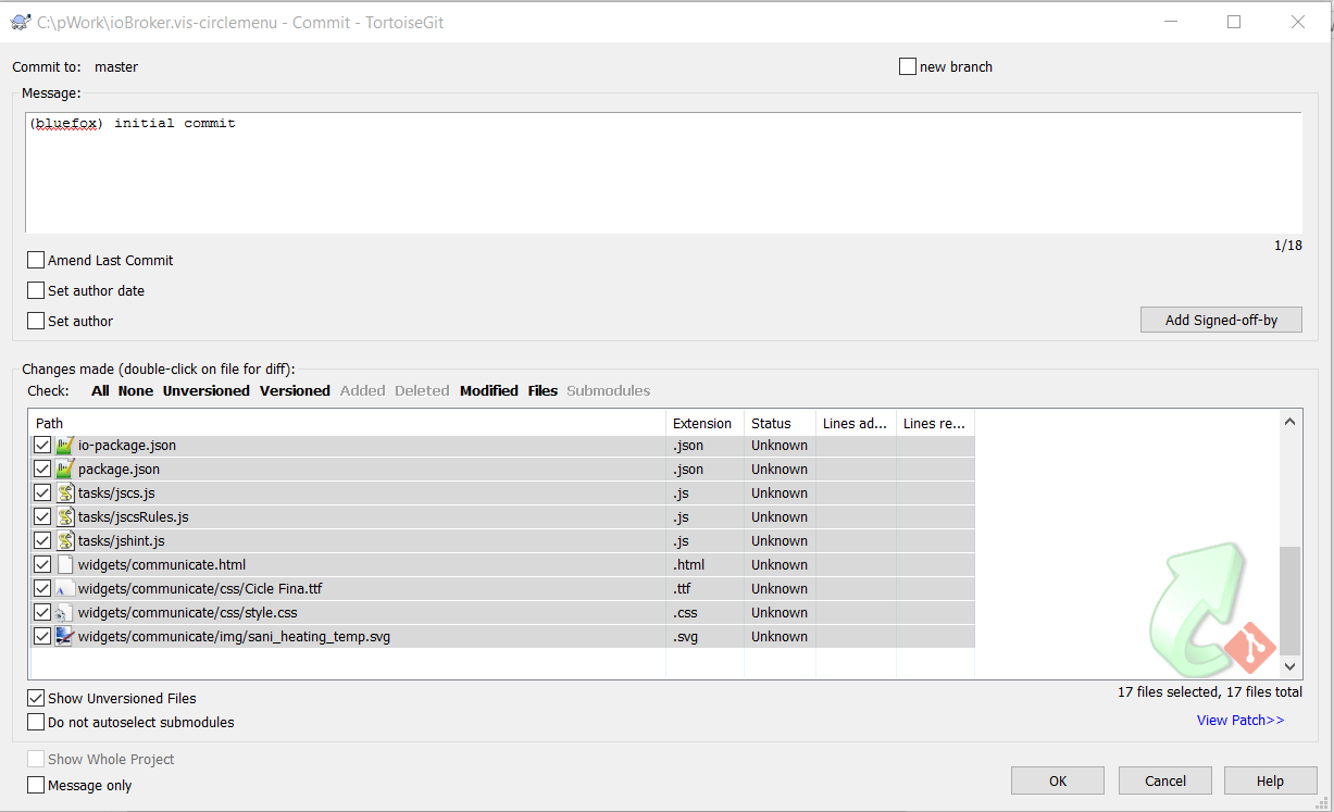

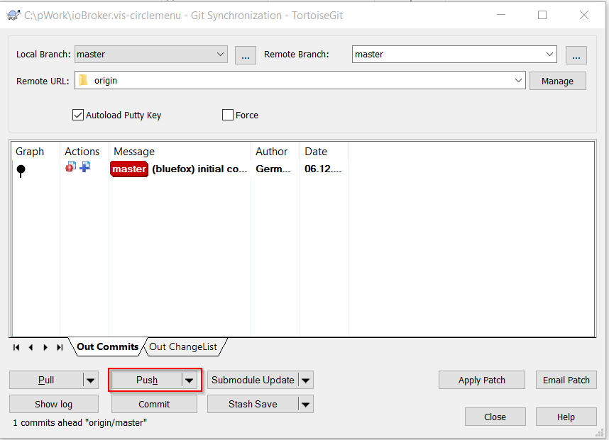

      Ein Commit machen und dann push.
       ![48_2015-12-06_17_58_40-pwork.png](/assets/uploads/files/48_2015-12-06_17_58_40-pwork.png)
       ![48_2015-12-06_17_59_00-pwork.png](/assets/uploads/files/48_2015-12-06_17_59_00-pwork.png)

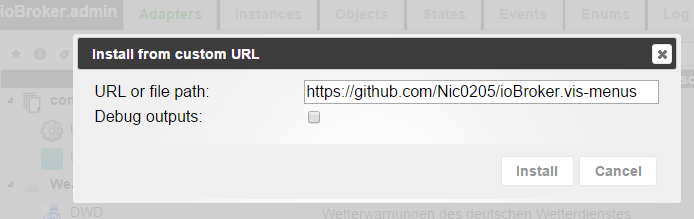

          > wie installiere ich denn dieses Widgetset jetzt?
          https://github.com/Nic0205/ioBroker.vis-menus/tarball/master
          Oder in admin

            Das installieren klappt jetzt, aber ich sehe das Widgetset nicht in VIS.
            Fehlt da noch etwas?
