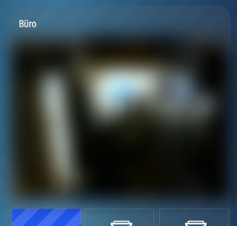

      2) Ich habe zwei Webcams in der Wohnung. Eine davon ist immer an, auch bei Anwesenheit. Wenn sich im Raum etwas bewegt (Bewegungssensor MOTION=true), wird der blur-Filter angewendet und das Webcam-Bild so anonymisiert. Das kann man natürlich auch abhängig von Anwesenheit o.ä. machen. Und mir ist auch klar, dass nur die Darstellung anonymisiert wird. Das Bild kommt natürlich "klar" an.
      So geht's:
      1) Skript im Javascript Adapter anlegen
      var instanz = 'javascript.0';
      // Filter für Anonymisierung Wohnzimmer
      createState('VIS.Kamera.1.Filter', {
      name: 'Kamera 1 Wohnzimmer - Filter ',
      desc: 'Aktiver Filter für Kamera 1 im Wohnzimmer',
      type: 'string',
      read: true,
      write: true
      var idFilterKamera1 = instanz + '.VIS.Kamera.1.Filter',
      idMotionWohnzimmer = "hm-rpc.0.IEQ0374891.1.MOTION"/IR Wohnzimmer.MOTION/;
      var filter = 'kamera_blur', // wird in VIS unter CSS-Klasse als Binding eingefügt. Ohne Punkt!
      dauer = 10; // Dauer in Sekunden
      on (idMotionWohnzimmer, function (obj) {
      if (obj.newState.val === true) {
      setState(idFilterKamera1, filter);
      setStateDelayed(idFilterKamera1, ' ', dauer * 1000); // nach Xs zurückstellen
      Die Variable javascript.0.VIS.Kamera.1.Filter wird bei Bewegung mit dem String 'kamera_blur' beschrieben (ohne Punkt vorn). Nach 10s wird der String gelöscht. Das Skript nach dem ersten Start evtl. nocheinmal starten, damit die Variable auch angelegt wird.

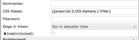

      In VIS nun das Widget, welches das Kamerabild anzeigt markieren und rechts in den Widgeteinstellungen unter CSS-Klasse ein Binding mit der Variable eintragen. In meinem Fall:
      { javascript.0.VIS.Kamera.1.Filter}
