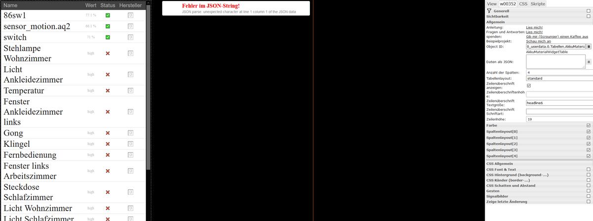

      hofmannha @liv-in-sky last edited by hofmannha
      @liv-in-sky
      ein Fehler habe ich gefunden.
      Hier die Settings.
      code_text
      ![06f896e5-2533-446e-971f-77b1d20f875e-grafik.png](/assets/uploads/files/1584372463562-06f896e5-2533-446e-971f-77b1d20f875e-grafik-resized.png) ```
      Ich habe nur Homematic Sensoren und Xiaomi.
        @liv-in-sky
        Hier fehlen die Sensoren von Xiaomi
          @liv-in-sky

                                        @liv-in-sky
                                        //@liv-in-sky Januar 2020 13.3-9:46
                                        // https://forum.iobroker.net/topic/28789/script-fürtabelle-der-batterie-zustände

                                          @hofmannha ich sehe hier erstmal keinen fehler - sind die datenpunkte jetzt beschrieben ?
                                          falls du den firefox nutzt - nutze lieber chrome- der firefox kopiert dir immer eine leerzeile in das script
                                          gut wäre es, wenn du nur mal die html tabelle nutzt - ohne material design - also ein html standard widget (das HTML widget ganz oben bei der auswahl) mit binding und das mal kontrollierst - du kannst es dann ja wieder löschen
                                          Glasfaser H 2 Replies Last reply Reply Quote 0
