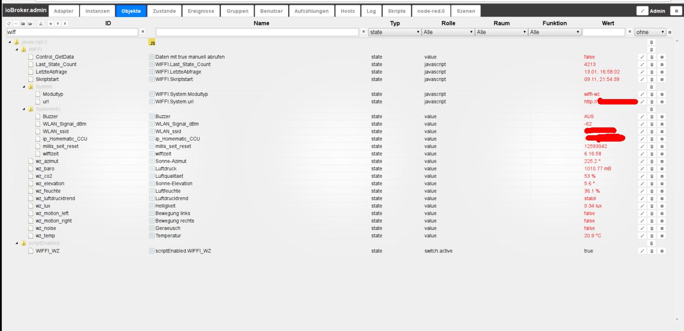

                                          Ich habe den Wiffi so konfiguriert, dass er ganz normal seine Daten an die CCU schickt.
                                          Außerdem habe ich das wiffi-Skript von ruhr70 laufen, das die Werte trotzdem direkt in ioBroker lädt.
                                          wiff
                                           ![144_iobroker_skripte_wiffi_dp.jpg](/assets/uploads/files/144_iobroker_skripte_wiffi_dp.jpg)
                                          Beide IPs kann man dem Wiffi ja gar nicht geben.
                                          Was hat jetzt dein Adapter für Vorteile gegenüber dem Skript? (nicht persönlich gemeint - ich will es wirklich wissen!)
                                          Ich persönlich mag Adapter lieber als Skripte, aber bei magerem RAM kommt dann wieder die Frage nach Redundanzen.
                                          Rainer
