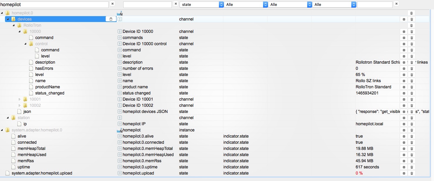

                                Ich habe den Adapter heute am ersten Tag ein gutes Stück geschafft. Es fehlt (neben der Einbindung weiterer Aktoren) noch die Schreibfunktion. Er kann nämlich bisher nur die Werte auslesen. Mache das mit Command ID und bei den Rollotrons mit Level.
                                Bisher so: ![261_bildschirmfoto_2016-06-14_um_23.46.22.jpg](/assets/uploads/files/261_bildschirmfoto_2016-06-14_um_23.46.22.jpg)
