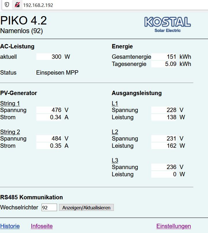

          Atlantis @Homoran last edited by
          @Homoran Die anderen beiden haben auch funktioniert, jedoch beim Tagesertrag hat die Kommastelle gefehelt.
          Die Regexs die Du bei mir in den Screens gesehen hast sind eigene Kreationen, die ich nach stundenlangem einlesen und Testen auf der Regex Seite erstellt hatte.
          Deine hatte ich original aus dem Forum getestet, diese gingen aber nicht.
          Wir oben schon gesagt geht es jetzt nicht nur darum den Parser für die eine Anwendung zum laufen zu bekommen, ich würde gerne verstehen, wo mein Fehler liegt.

            Atlantis @Atlantis last edited by
            @Atlantis Den Fehler mit dem Punkt konnte ich selbst schon erkennen und lösen
                    @Atlantis Ja, nicht mehr
                      @Homoran
                      Das Ergebnis deiner Regex sieht in Summe super aus. 👍
                        @Atlantis Wenn DU mich jetzt noch an meinem "Irrtum" erhellst bin ich Hans im Glück !!!
                          @Homoran Wenn DU mich jetzt noch an meinem "Irrtum" erhellst bin ich Hans im Glück !!!
                            Homoran Global Moderator Administrators @Atlantis last edited by
                            @Atlantis sagte in Status vom Kostal Wechselrichter auslesen?:
                            an meinem "Irrtum"
                            ich kann deine RegExes nicht mal nachvollziehen. 😞
                            jetzt nimm mal meine, gehe damit nach Regex101.com und bastel einen auf den nächsten Wert um. Versuche dabei "meine" RegExes zu verstehen und dann reden wir weiter.
                              @Homoran Ich kopiere aber schon den Original Quellcode da rein, oder muss ich den vorher minimieren?
                                alles andere ergibt keinen Sinn!
                                  Mit Deinem Regex bekomme ich nicht den geünschten Treffer
                                    @Homoran sagte in Status vom Kostal Wechselrichter auslesen?:
                                    ...und links auf javascript stellen
                                      @Homoran
                                      jetzt mit JS aber leider irgendwie noch immer ohne den gewünschten Treffer...
                                        was wünschst du denn?
                                        da steht doch Group 1 korrekt
                                        A 2 Replies Last reply Reply Quote 0
                                          @Homoran
                                          O.K. dann war wohl das mein Problem. :
                                          fearful: Und ich dachte der blaue markierte Trefferbereich im Fenster links daneben bzw im (full match) ist mein Treffer, den die Regex erzeugt, und welcher dann vom Parser in NUM, STRING und Co gewandelt wird...
                                          O.K. dann spiel ich jetz mal weiter Regex...
                                          Ich danke Dir ganz sakrisch, wie man in Bayern sagt...
                                            das ist auch Korrekt, der blaue Bereich wird durch das RegEx gefunden.
                                            Aber das gewünschte Ergebnis ist nur das, was innerhalb der runden Klammern ist!
                                            und das ist nur ein deil des full matches, nämlich die Group. Davon kann man auch mehrere auf einmal suchen lassen, die du dann mit Nummer =0, 1, 2.... aus dem Ergebnis filtern kannst
                                            Homoran A M 3 Replies Last reply Reply Quote 0
